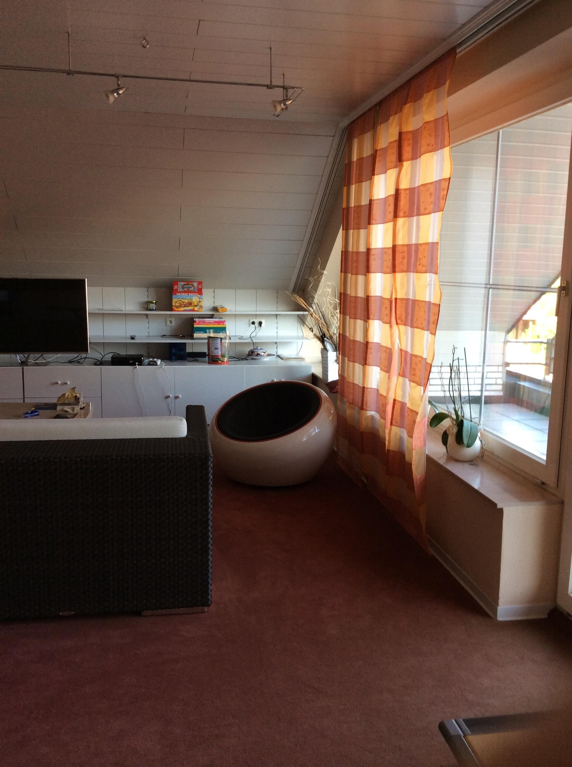

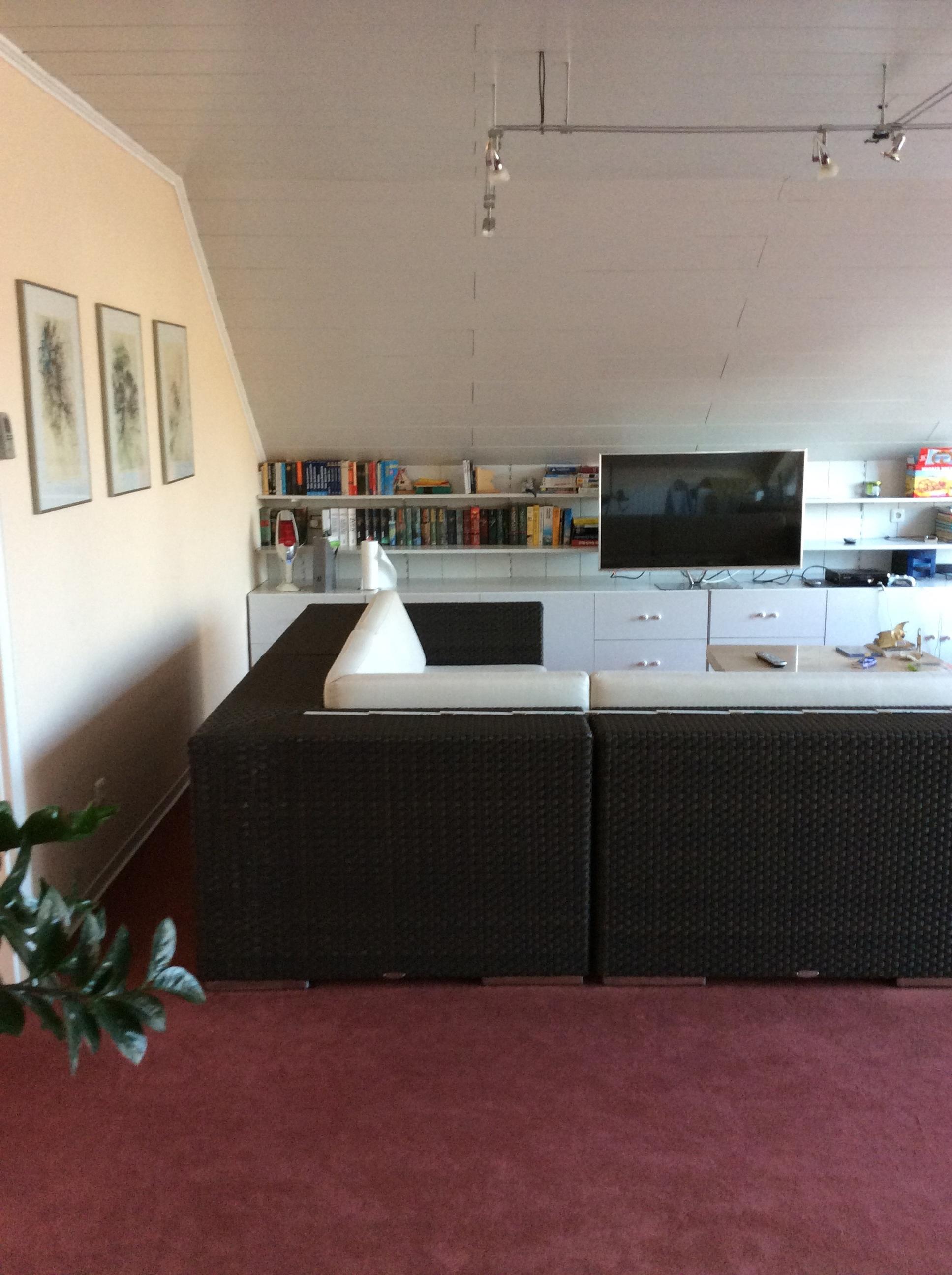

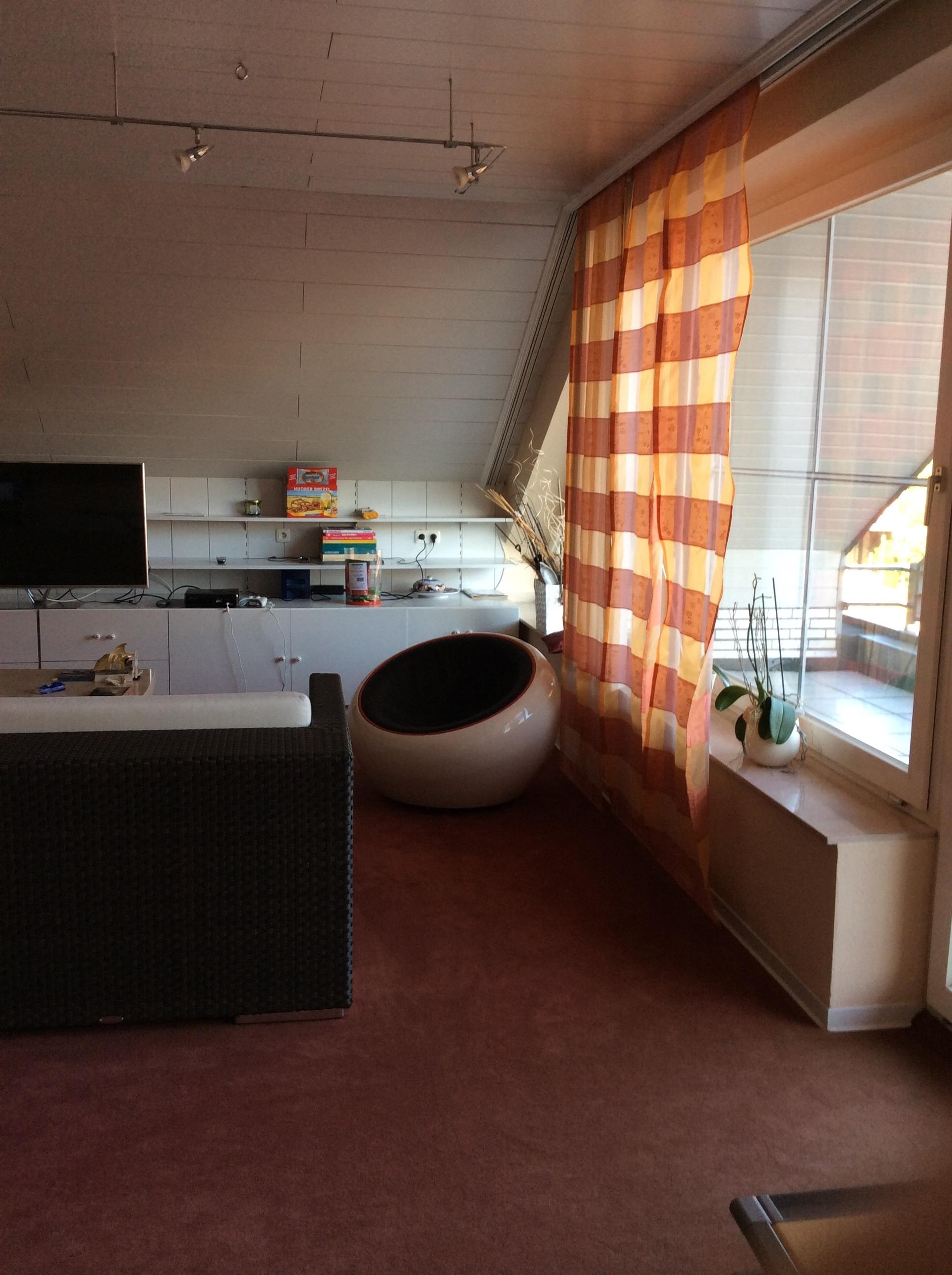

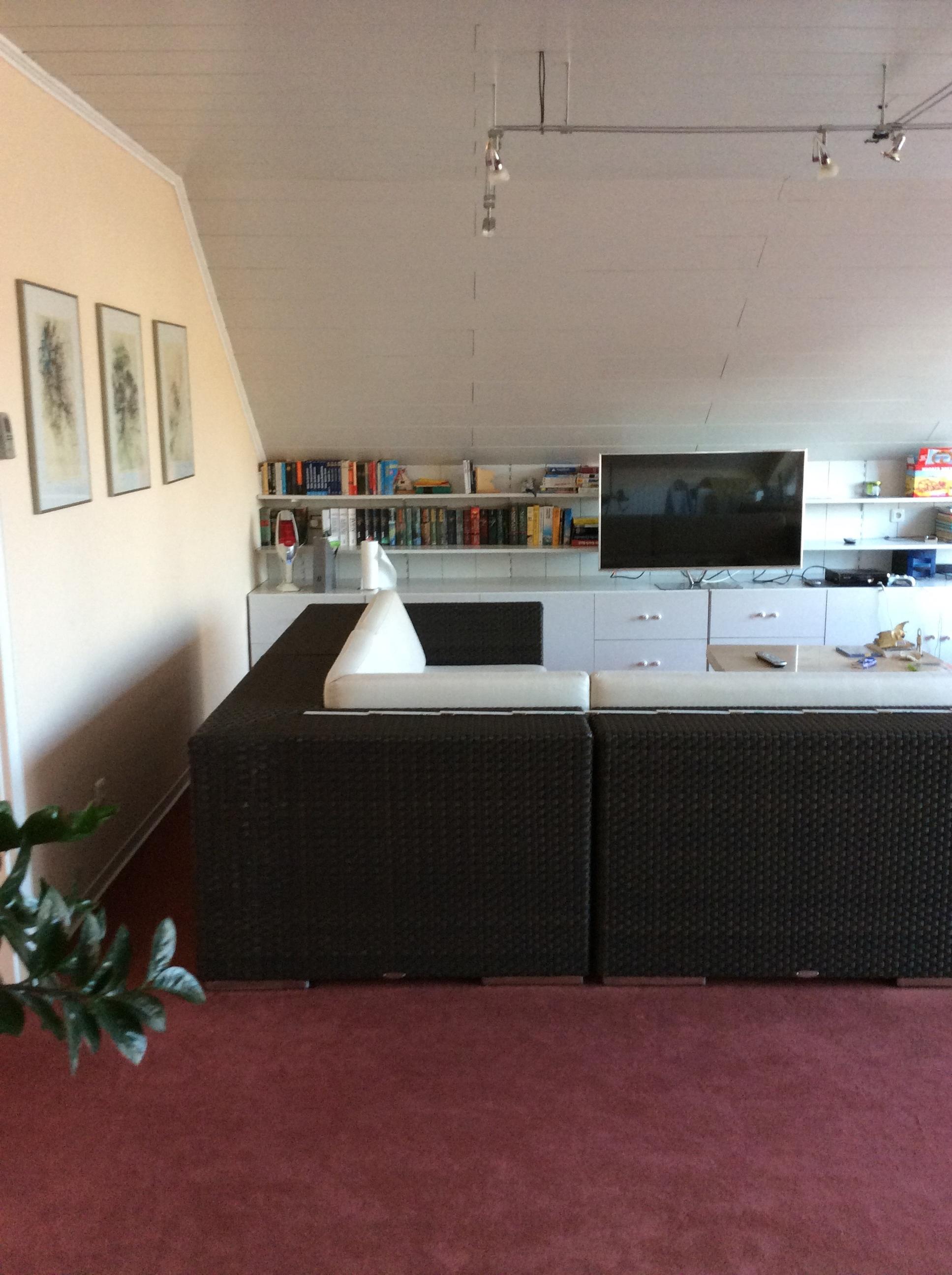

Grundlegend ist dein Raum und die Gegebenheiten nicht so schlecht (!) kurzer Hörabstand = viel Direktschall, weniger Diffusschallanteil. Einfach, du hörst mehr Lautsprecherklang und weniger den Raum. Nicht ungünstig bei einer Wand, die Quasi nur aus Glas besteht, Fensterfront zum Balkon.

Dann schau und hör ich mich um wo ich in Aachen oder Umgebung was finde. Die Q Acoustics sehen schon gut aus, Probe hören wäre natürlich Tool. Sonst was spezielles worauf ich bei dem ARV achten muss? Wo würdest du sie dann mit den Wandhaltern montieren? An die obere Fläche wo die Lichter sind? Oder seitlich an die Wand?

Bei den ersten Postings dachte ich mir, da hat wohl keiner die Bilder angeschaut, wenn da alle Standlautsprecher/Säulenlautsprecher oder einfach mal nur so einen Hersteller empfehlen.
Wenn sich hier jemand die Mühe macht, seinen Raum zu fotografieren, dann kann man direkt da ansetzen.
Irgendwelche Hersteller kann jeder empfehlen, ob es dem TE gefällt, ist eine ganz andere Frage, da wir alle unterschiedliche Hörempfindungen haben.
@DrDe
Wie FooFighter und Zwenner es schon angedeutet haben:
a) Da Du/Ihr nichts vor die Schrankwand stellen möchtet, fallen Standlautsprecher, Säulenlautsprecher sowie Regallautsprecher und Satelliten auf Ständern raus
b) Bleiben also entweder Regallautsprecher oder Satelliten die auf die Schrankwand gestellt und ggf. angewinkelt werden
c) Der Center kommt entweder über oder unter den TV (oder um FooFighter zu erweitern, insofern man eine Leinwand hat, die Klang durch lässt, auch direkt hinter das Bild ;-)
Bei Dir wird sich wohl unter den TV, also vor dem TV auf die Schrankwand anbieten.
d) Für die Rears empfiehlt sich keine größeren als die Frontlautsprecher. Also keine Standlautsprecher, sondern Regallautsprecher oder Satelliten, ob nun auf Ständern oder mit Wandhalterungen sei erstmal dahin gestellt.

Denn für etwas anderes ist da nicht wirklich Platz ohne das die Front komplett umgebaut werden müsste. Zum Thema Rears die werden mit Deckenhaltern befestigt. In diesem speziellen Fall den Bildern nach zu urteilen etwa einem Meter hinter der Couch wo die Rückwärtige (hinter der Couch) Dach-Schräge beginnt. Alternativ mit Wandhaltern wenn auf beiden Seiten der Platz vorhanden ist, auch wieder da wo die Rückwärtige (hinter der Couch) Dach-Schräge beginnt.
Nachtrag: Für Vorne solltest du die Aufstellung/Positionierung so wählen wie sie auf dem unteren Video zu sehen ist. Das bedeutet:
Links <-----------> Rechts
vom TV in das Obere deiner Regale, dabei jeweils soweit vom TV entfernt das die beiden Lautsprecher dieses Dreieck zu deiner Sitzposition ereichen.
Ob du dabei den Center Speaker über oder unter dem TV platzierst ist dir überlassen.
