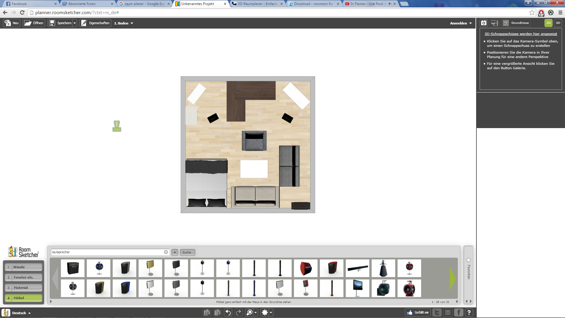

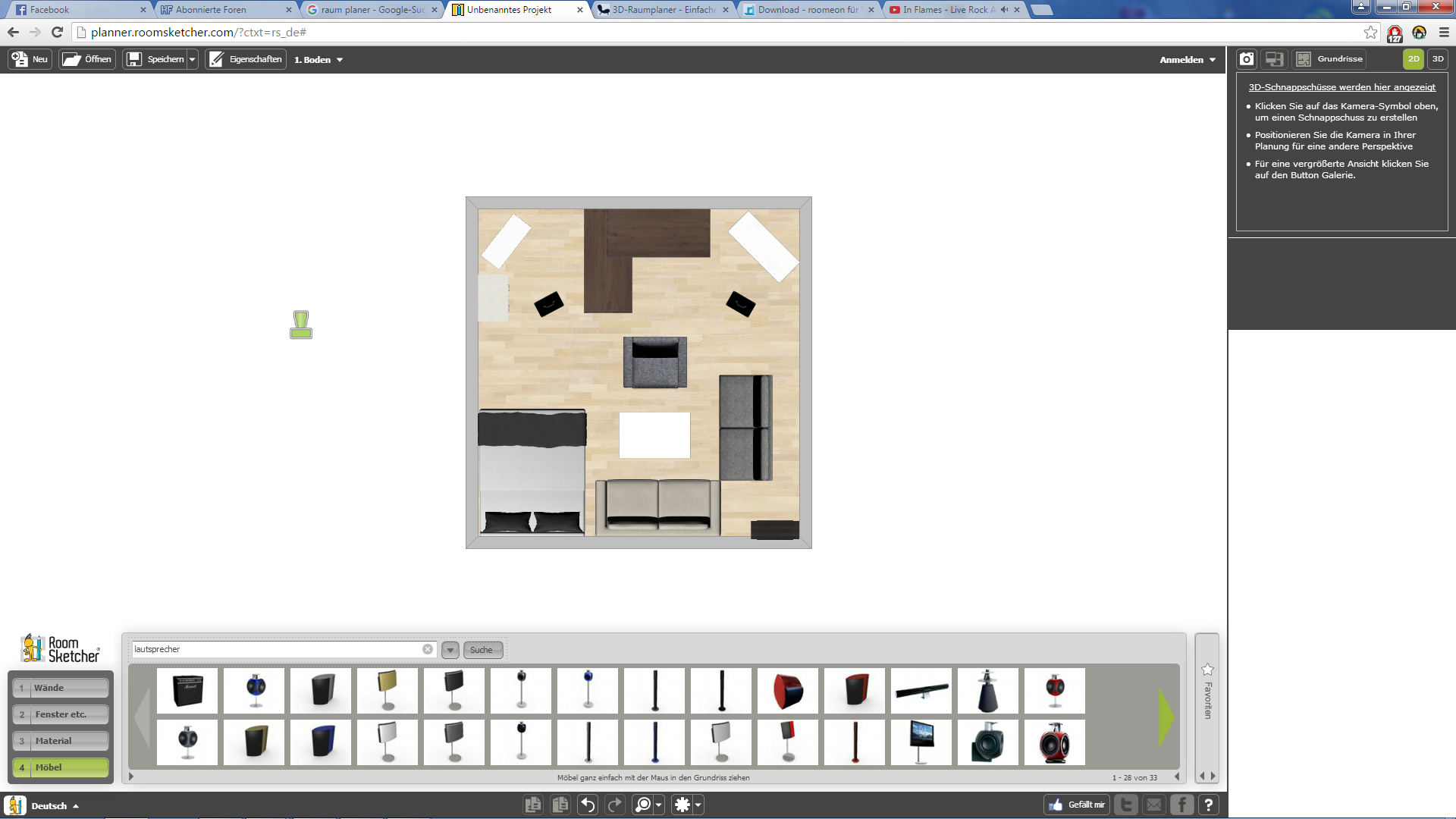

Um noch mal auf die Raumkonstellation zurück zu kommen:
Wie wäre Folgendes 10PTDpE.png ?
Wohlgemerkt, das sind natürlich weder die Möbel die ich habe, noch die Lautsprecher, aber die Maße passen UNGEFÄHR.
