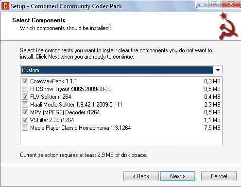

Ich habe für MKV-Dateien noch diesen Codec hier heruntergeladen:
Combined-Community-Codec-Pack
Den Combined-C-C habe ich dann auch als erstes installiert:
Ich habe die Homepage durch Wikipedia herausgefunden:
http://en.wikipedia.org/wiki/Combined_Community_Codec_Pack

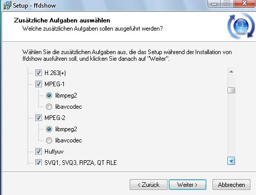

Dann habe ich FFDShow installiert und folgende Einstellungen bei der Installation übernommen:
Eigentlich ist mittlerweile alles super, ich kann auch Untertitel und Sprache bei allen Dateien abspielen nur würde ich gerne noch wissen wie ich DVD's mit Hilfe der Video-Filter abspielen kann?

Aber ich seh schon: Du installierst ein Codec Pack. Im Codec Pack wird MPV als MPEG2-Codec installiert, der bei DVDs wahrscheinlich genutzt wird. Ich sag ja nicht umsonst, Codec Packs are evil und deinstalliere alle Codecs. Im FFDShow könntest du mal libavcodec bei MPEG2 auswählen. Sollte aber auch so funktionieren.

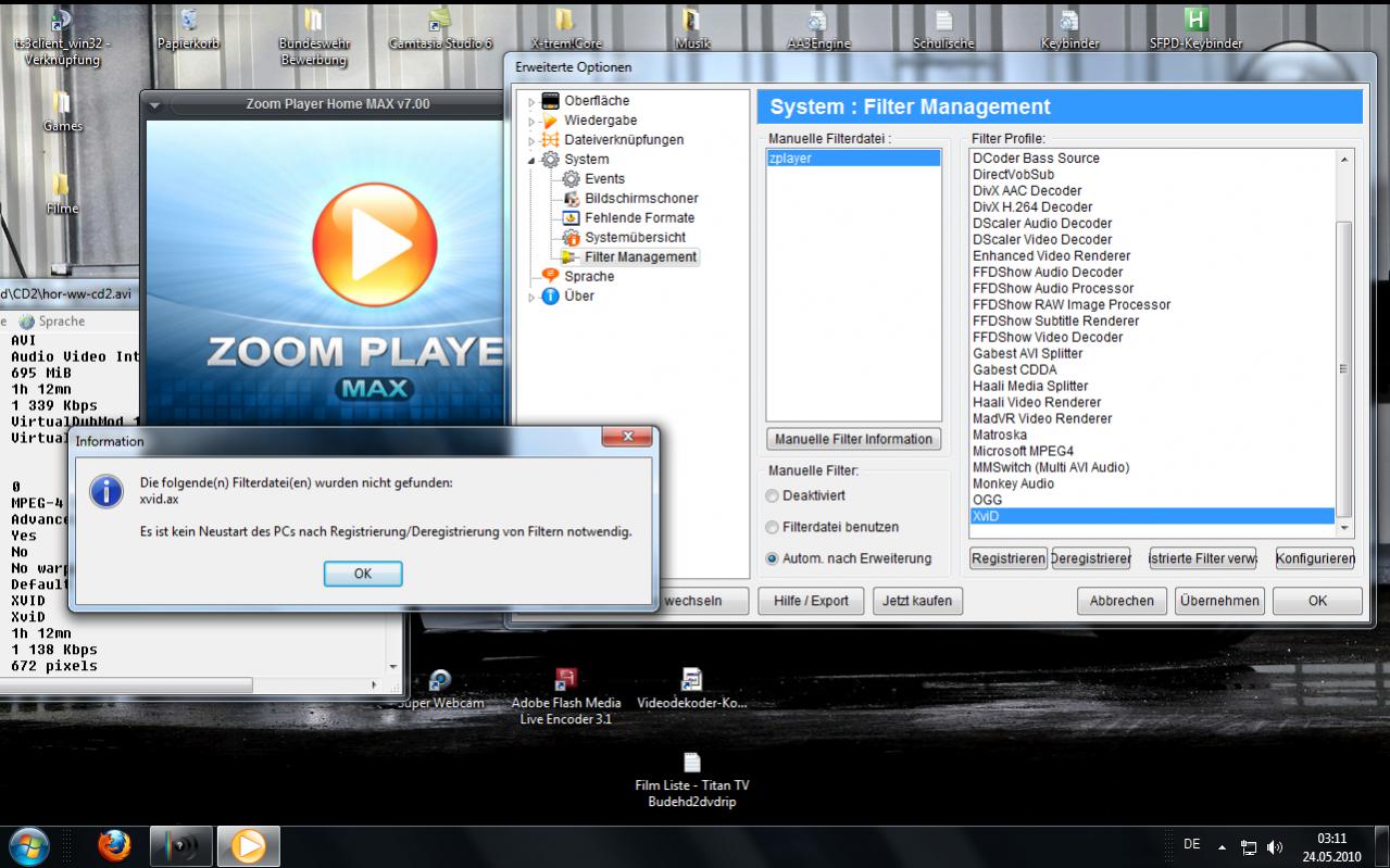

Zoom Player Home MAX
bild angehangen, angeblich ist kein codec mehr installiert.
