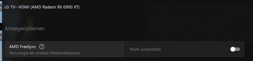

HDMI™: HDMI™ 2.1 VRR and FRL
LG C9 HDMI 2.1 (weil gar keine Technik erkannt wird steht hier nun Freesync)
LG C9 HDMI 2.0 Modus
