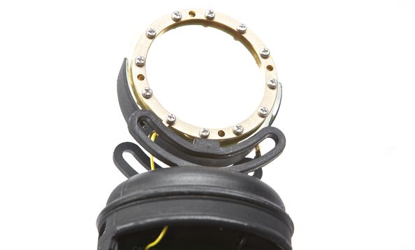

Das NT-1(A) hat einfach zwei "Gummi"stege
Das NT-1 hat eine Mini-Rycote Aufhängung die schon viel wegschwingt:
Und dann kommt noch die SMR-Spinne dazu.

Thema Aufhängung:
Bietet natürlich auch Beyer. Nur so als Feststellung.
Reaktionen: Wintermute
Auch das ist klar, Rycote ist halt ein Drittanbieter, der Markterprobt ist und diese Art aufhängig für alles mögliche bietet.
Für mein Messmikro (Abhöre/Raum einmessen) hab ich mir auch die Rycote InVision INV 7HG MkIII zugelegt, da man das Mikro dauert umplatzieren muss (ca. 70-100 Messpunkte) und das sehr zügig und vom Mikroständer sonst jeder Schall der Umplatzierung die Messung vernichten würde.
Es ist halt ein Anbieter mit rundum-sorglos für alle Mikrofonhersteller.
