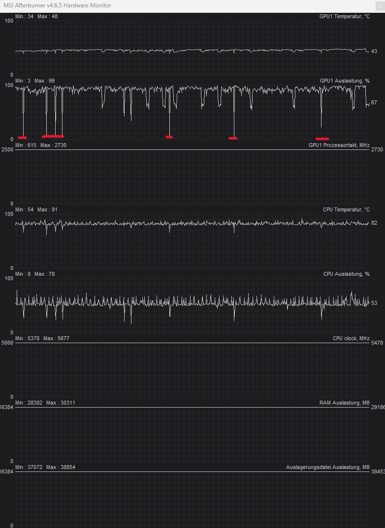

Bei dem angefügten Screenshot vom MSI Afterburner sind Zeitpunkte der Lags markiert.

Temperatur CPU schauen...OK 91 °C .. Hwinfo und trotzdem schauen ob es rote Werte gibt .. Powerlimits oder Temperatur von Mainboard z.b.
Auslastung Datenträger schauen...
Die "Auslagerungsdatei Auslastung" ist übrigens Memory Commit und hat nix mit der Auslagerungsdatei zu tun.
Übersetzungsfehler seit Jahren. Falls Du tatsächlich den Füllstand der Auslagerungsdatei sehen möchtest müsstest Du HWInfo (oder ähnliches) bemühen.
Nur zur Info.

@TP555 eher die Frage warum er 64 GB RAM hat aber die RAM Auslastung bei 32 GB schon voll zu sein scheint..

@xxMuahdibxx Im Taskmanager werden die 64GB angezeigt. Warum im Afterburner weniger stehen kann ich nicht sagen.
Nach der Auslastung der Datenträger kann ich schauen sobald ich dazu komme. Allerdings hatte ich die gleichen auch in meinem alten PC, bei dem lief BF problemlos.
Weil man die Dimensionierung von dem Fenster selbst in der Hand hat, das geht nicht automatisch.

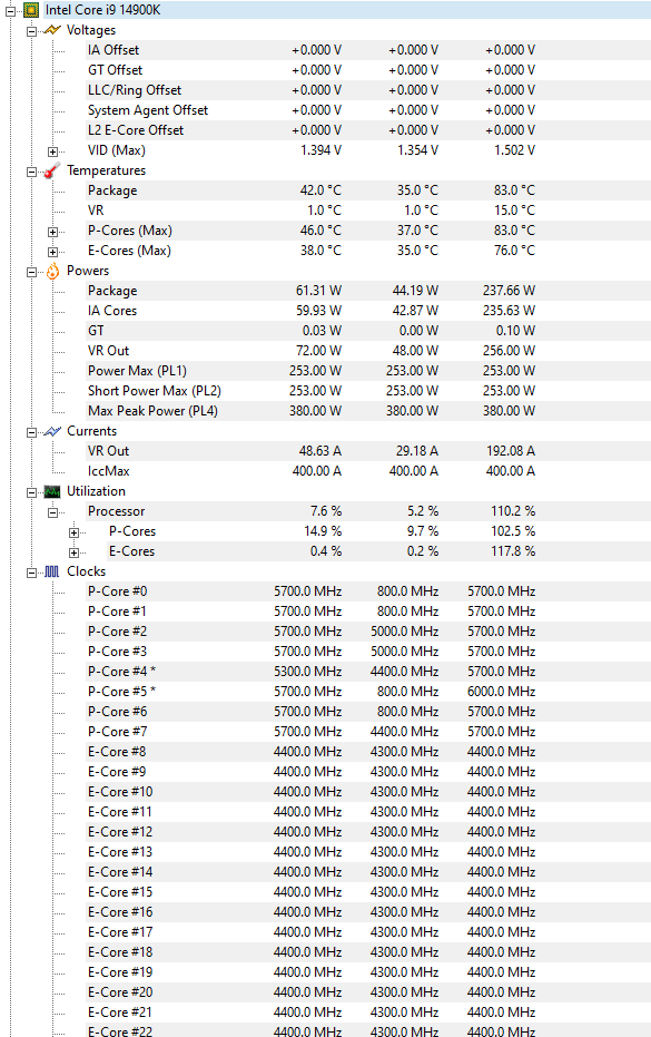

Lässt sich denn wenn der PC dann allgemein langsam ist festmachen woran das liegt? Taktraten etc.? Am besten mal Hardwareinfo Sensordaten posten.
@HisN Kommen nicht vom Afterburner. Den habe ich erst installiert nachdem ich die Probleme hatte

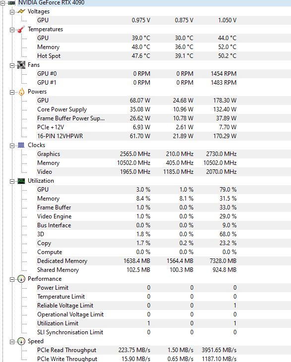

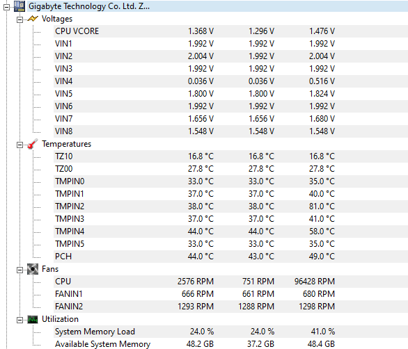

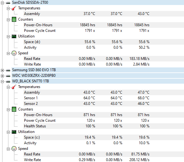

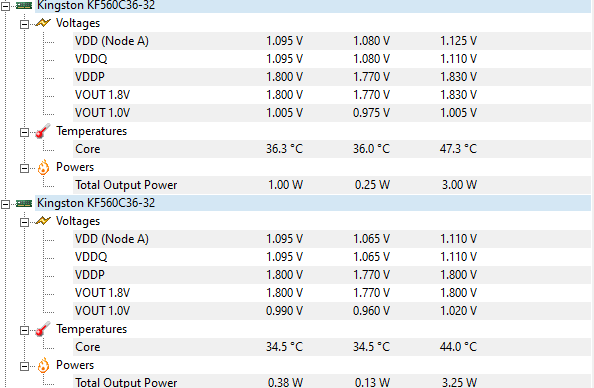

@Luftgucker Ich habe die Sensordaten hinzugefügt. Die Screens habe zum Zeitpunkt des Fehlers erstellt.
Ich habe nur die relevanten Festplatten offen. WD_Black ist C: und auf der SanDisk ist BF installiert

Kenne Intel nicht so aber sieht normal aus. Aber 96428 rpm cpu fan sind irgendwie seltsam. Zeigen andere Tools auch solche Werte im Fehlerfall?
Ist mir gar nicht aufgefallen. Tatsächlich ist mir gerade beim prüfen aufgefallen das einer der drei Lüfter der Wasserkühlung gar nicht läuft, da hier wohl der Stecker abgegangen ist.
Ich kann nur nicht sagen ob mir das gestern beim auseinanderbauen passiert ist oder ob der schon länger nicht ging.
Hab den wieder angesteckt und teste nochmal sobald ich dazu komme.
