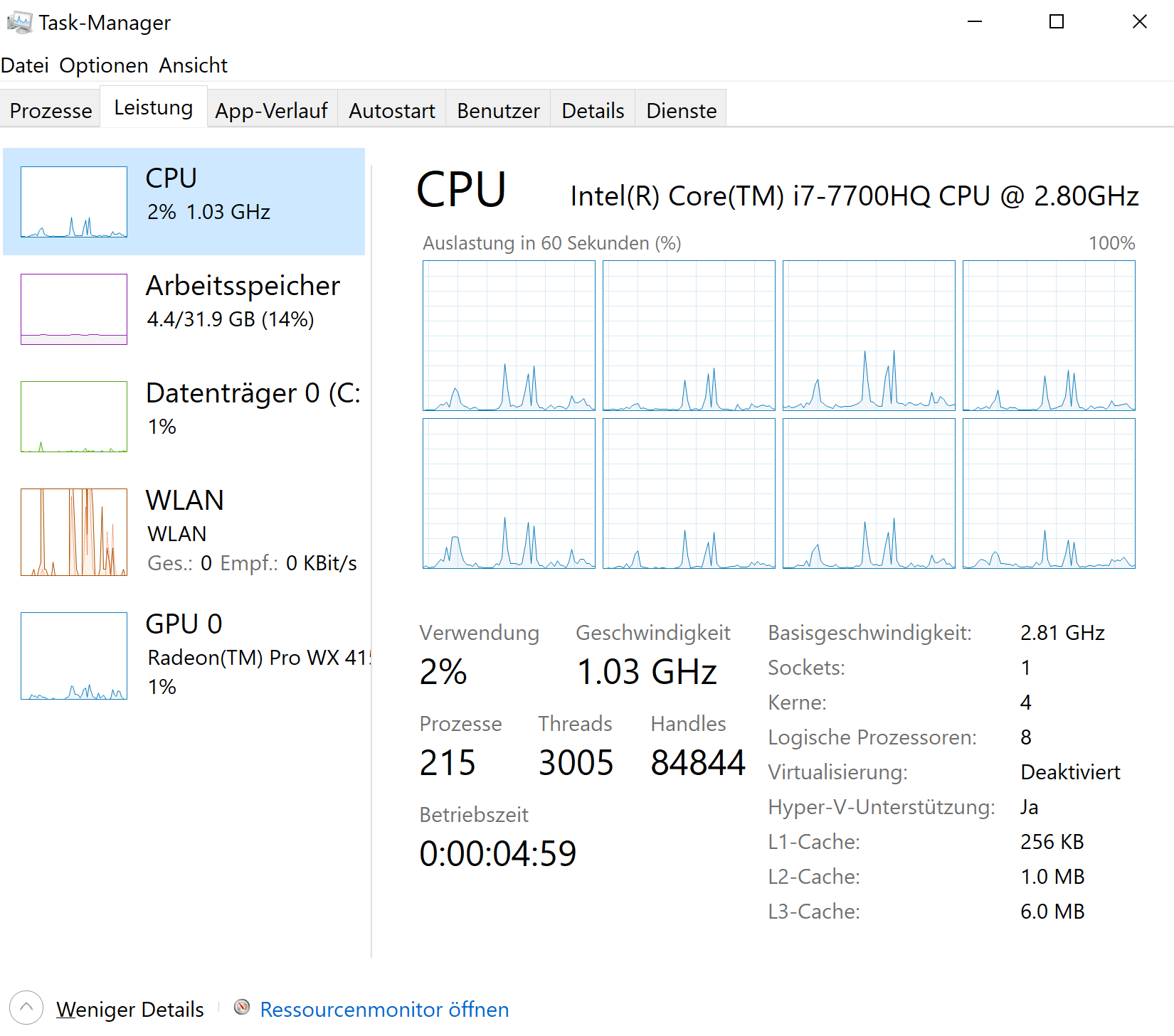

Passiert wenn ich kein Programm am laufen habe und egal in welchem Programm.. Vielleicht ein bisschen häufiger beim Starten des Laptops, aber sonst kann ich das nicht eingrenzen.
CPU-Auslastung ist laut Task-Manager immer so um die 15%
Mach mal auf das Feld mit dem Graphen einen Rechtsklick und stell um auf "logische Prozessoren". Dann siehst du, was wirklich läuft. In deinem Fall kann schon ab einer Gesamtauslastung von 12,5% ein Thread am Limit laufen und für Probleme sorgen. Deswegen ist es wichtig, sich die Belastung/Thread anzusehen.

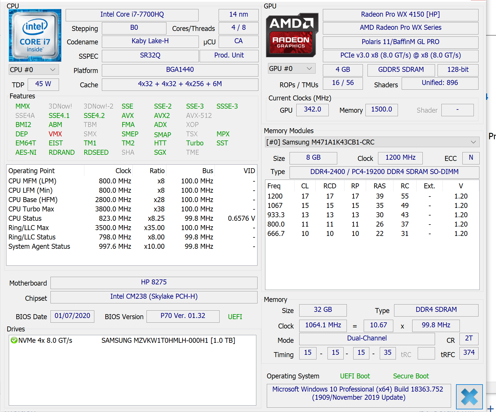

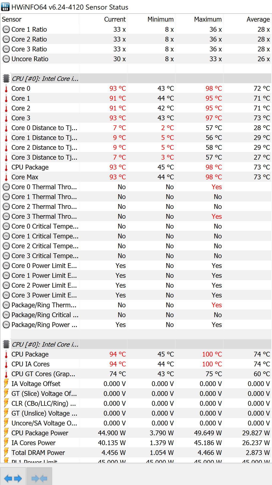

So, weiter im Text:
Lad dir mal HWiNFO, Prime95 und Furmark runter. Damit kann man einen PC so richtig an seine Grenzen bringen.
HWiNFO dient nur zur Überwachung. Bitte starten und einen Screenshot der System-Summary machen.
Dann Furmark starten und auf "GPU-Stress-Test".
Dann Prime95 starten -> Just Stress Testing -> Blend -> number of torture test threads to run auf 7 und los geht's.
Jetzt bitte unbedingt in HWiNFO bei den Sensoren auf die Temperaturen achten! Normalerweise regelt alles rechtzeitig runter bevor was zu heiß wird. Aber sollte da irgendwas an die 100°C erreichen, Furmark und Prime beenden.
Ansonsten einfach mal laufen lassen und aufpassen, ob dein Problem auftaucht. Wenn sich die Temperaturen eingependelt haben, bitte Screenshot des Sensor-Fensters. Dann weißt du auch was wirklich deine maximalen Tempos sind. ;)
Bitte mit den Resultaten zurück melden.

Also..
Monitor über HDMI verbunden
Der stockt nicht wenn der Laptopbildschirm stockt. Ich kann normal auf dem weiterarbeiten (Aber seit ich das verbunden habe kommts mir vor als würde es noch mehr stocken auf dem Laptopbildschirm. Kann aber auch Placebo sein.)
Hab den Rest gemacht. Screenshots sind da.

Was sagt die GPU-Temperatur? (Während Furmark läuft)
Das heißt, auf beiden ist (das selbe) Bild? Dann neige ich dazu einen lästigen Defekt anzunehmen.

Furmark: nie über 55grad
cumulonimbus8
Ja ich hab auf beiden das selbe Bild.. Also einfach mit HDMI verbunden.
Auf meinem Monitor den ich angeschlossen habe läuft alles einwandfrei..
Hast du da schon eine Ahnung was das sein könnte? :/
Danke euch beiden im Voraus
Jupp, klingt als hätte die IGPU ein Problem.
Ein extern angeschlossener Monitor läuft immer über die große GPU.

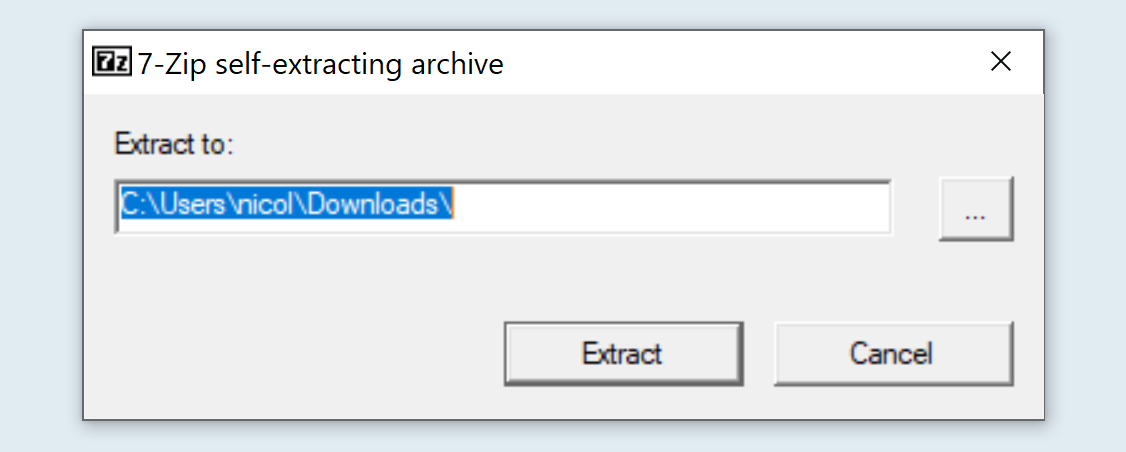

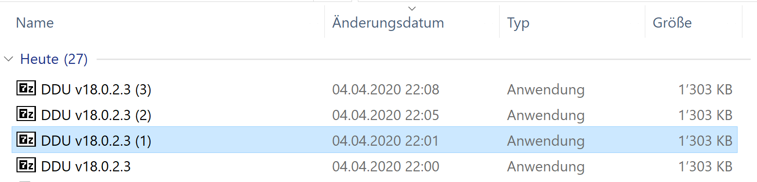

ich schaffs irgendwie nicht den DDU zu installieren..
Es kommt immer das:
und dann extrahiert sich die Anwendung selbst und dann habe ich dasselbe 2 mal oder 3 mal wenn ich die Anwendung nochmal starte

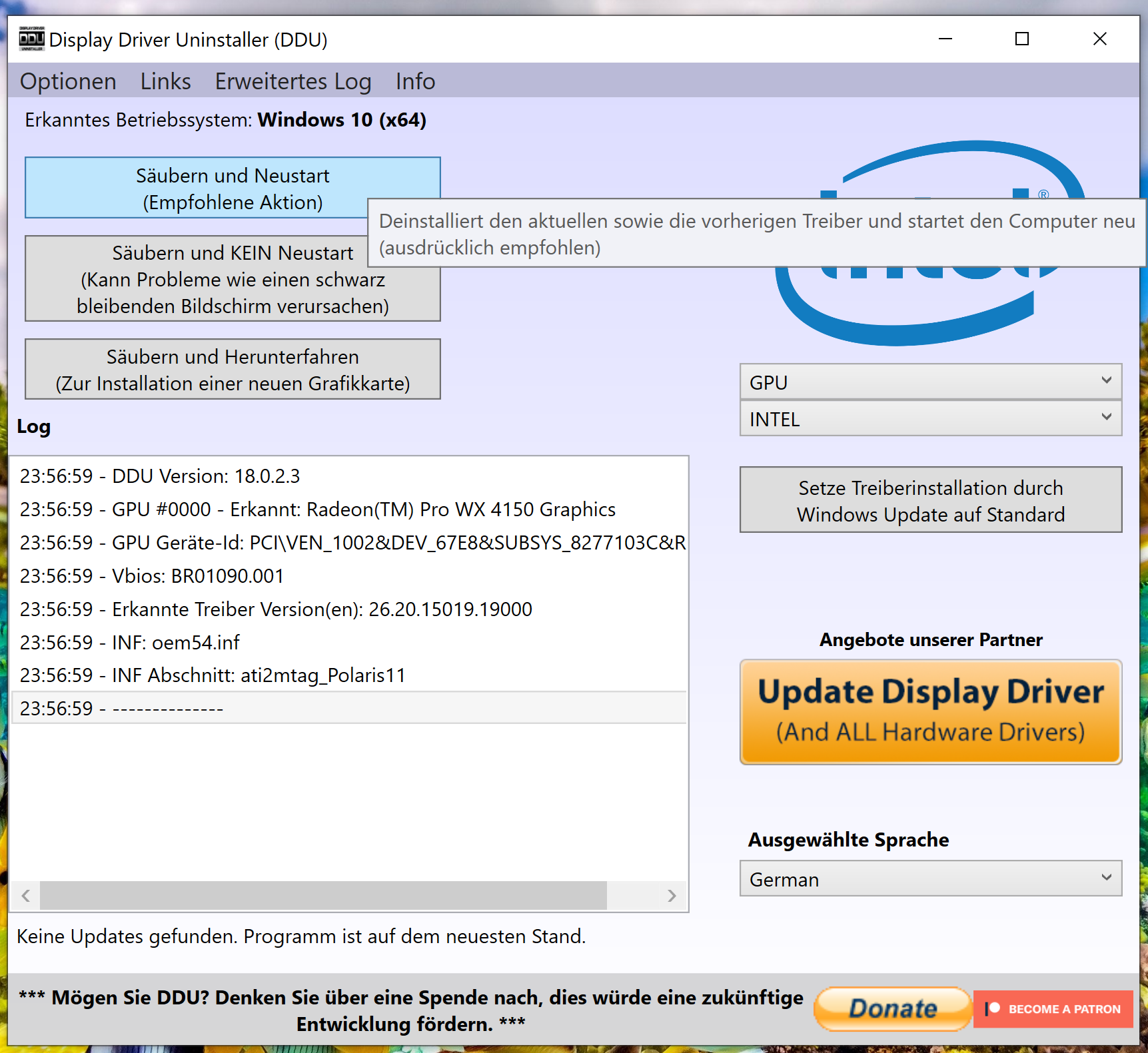

also..
ich hab jetzt das installiert und mich an die Schritte vom Tutorial gehalten (wobei es sich bei mir im Safemodus immer aufgehängt hat) Dann habe ich es im normalen Modus gemacht..
so..
und so..

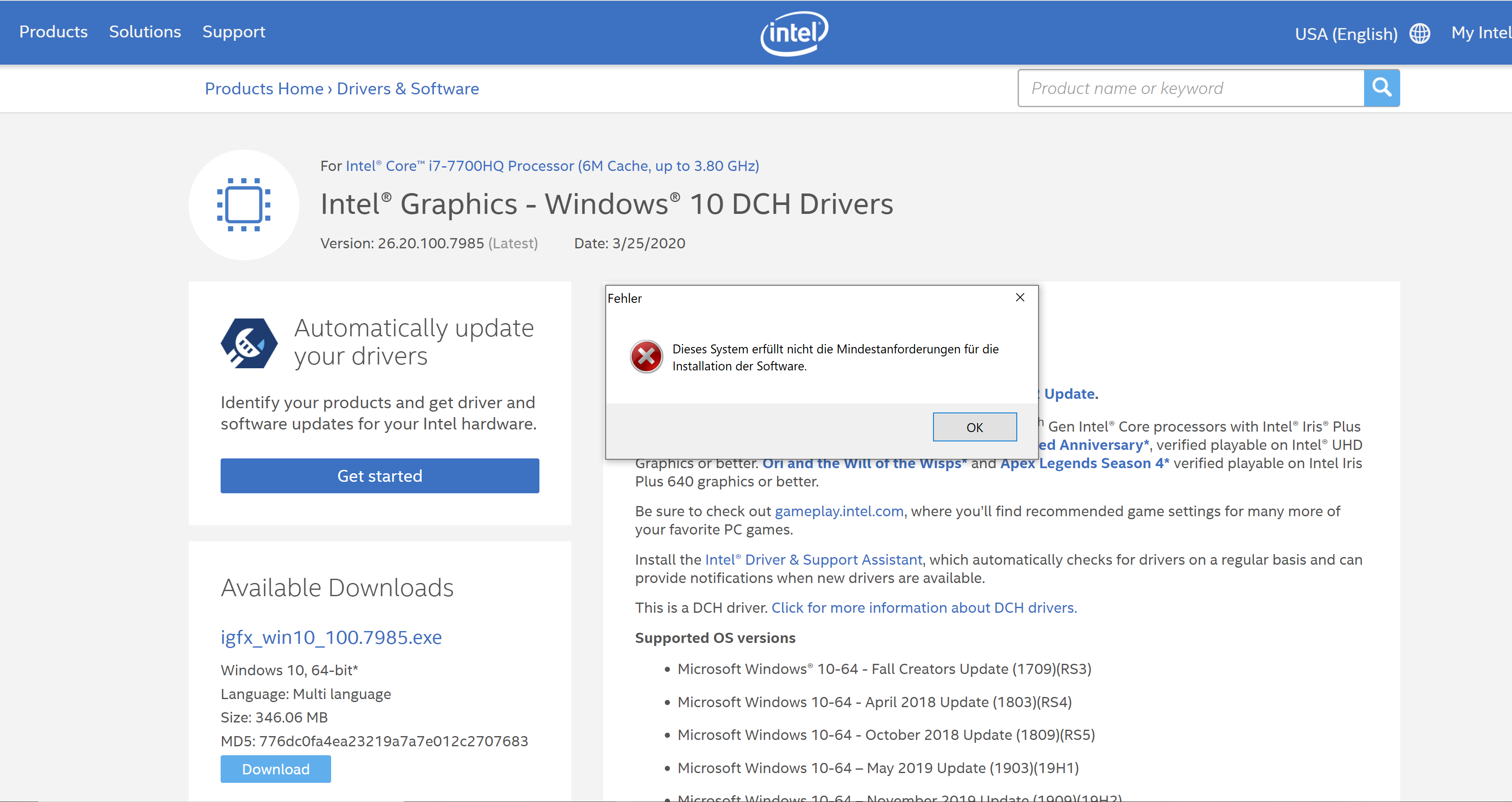

nachdem ich das gemacht habe hat er sich ausgeschaltet und wieder eingeschaltet und dann war alles immernoch genau gleich..
dann wollte ich den Treiber installieren, den ich zuvor runtergeladen habe, und dann kam diese Meldung:
(Auf dem Bild ist grad noch der Treiber den ich runtergeladen habe drauf) (stimmt doch für meine 7700HQ?)
Keine Ahnung ob ich ultra dämlich bin.. aber im Moment geht in meinem Kopf grad noch weniger als auf meinem Laptop..
