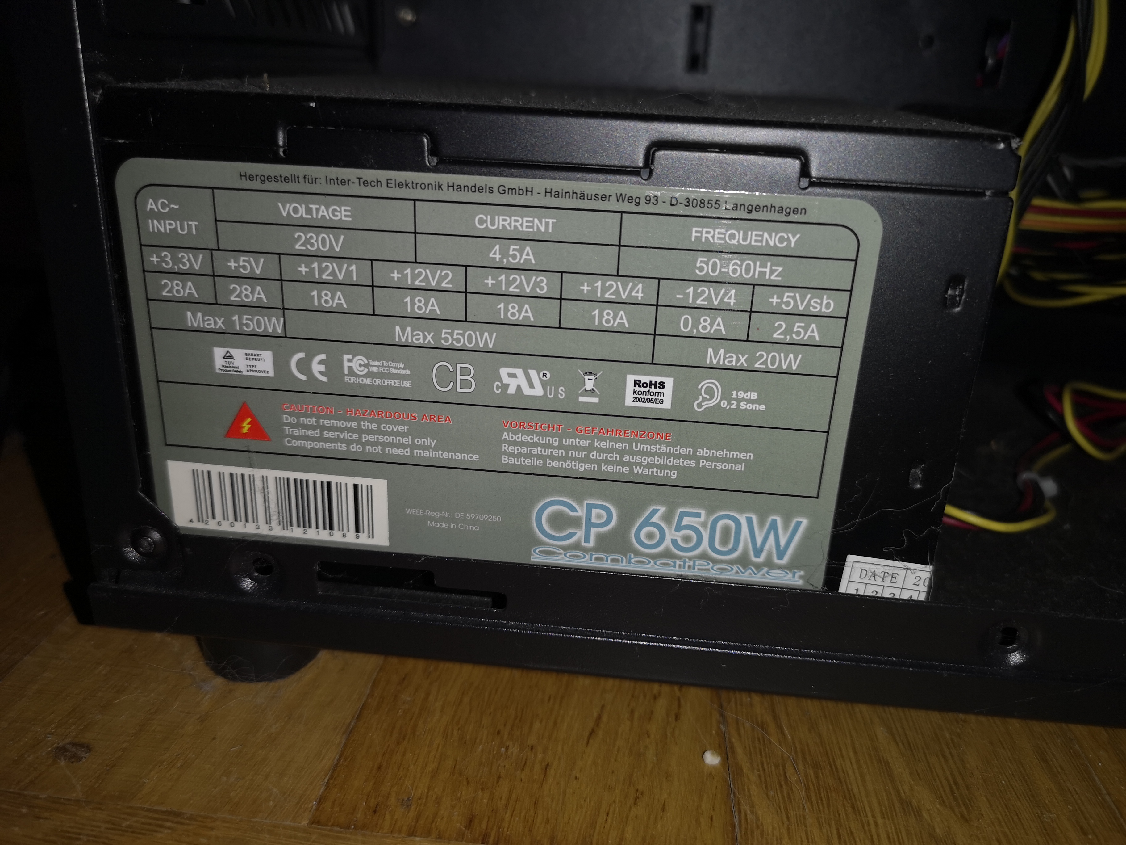

Das hier ist das Netzteil.
Sollte doch reichen oder?

Genau das. Es könnte auch einfach sein, dass Dein Intertech-Böller-Dings einen Hau weg hat. Und 300 Watt reichen locker um diesen PC zu betreiben...

Wieder mal ein Rate Thread :D Grafikkarte von 2011, Netzteil der absoluten billig Kategorie von 2013, sonstige Hardware auch nicht mehr so neu. Mainboard sieht aber noch am besten aus. Immerhin nur Polymer Kondensatoren verbaut.
@asgaarn
Rein von meinem Gefühl her würde ich jetzt das Netzteil ganz weit weg schleudern und mal ein vernünftiges Netzteil einbauen, also mindestens ein BE quiet Pure Power oder Straight Power. Danach käme die Grafikkarte an die Reihe. MemTest wäre sowieso das erste was man in so einem Fall ausführt.
