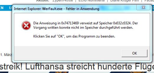

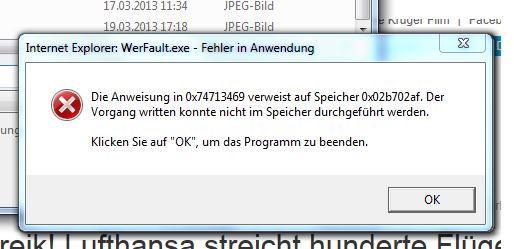

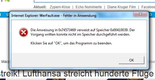

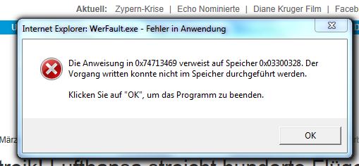

So,
- HDD mit 000en Überschrieben
- Partitioniert mit Bootbarem Programm
- Andere Windows DVD besorgt - habe bald keine Verwanten mehr
- Ram Einstellungen festgelegt
- Installation ging ohne Schwierigkeiten

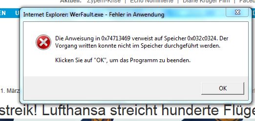

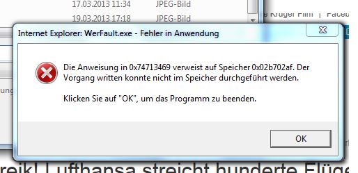

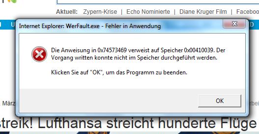

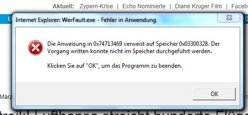

- Start des IE -> Fehler wie angehängt
- Ausführen von zips, exen - Fehler
Wenn ich versuche FF zu installieren habe ich wieder WerFault.exe verweweist auf Speicher 0x0000014.
Der IE hat nach 3 Fehlermeldungen folgendes in der Leiste res://ieframe.dll/acr_error.htm#msn.com,http://de.

Das ich die Ram Einstellungen gemahct habe steht in meinem post, in wie fern soll der Sata Port eine Bedeutung haben? Wäre mir ehrlich gesagt ganz neu das es bei Sata drauf ankommt an welchem Port die Windowsplatte hängt - Hatte jdf. die vergangenen 9 jahre dahingehend nie ein Problem. Was soll die HW beschleunigung ausmachen? Bereits einige Posts vorher habe ich das probiert mit 0 Ergebniss, wenn diese Fehler auch beim entpacken von zips oder Exen sind dann liegt das Problem definitiv wo anders.
Edit: habe nun die Spannung der Rams festgesetzt und TRFC auf 160 erhöht. Chipsatztreiber konnte jetzt installiert werden, Grafikkartentreiber lade ich gerade nochmal und dann sehe ich weiter. Die vorher runter geladenen wollten sich aus irgendeinem Grund nicht öffnen lassen.

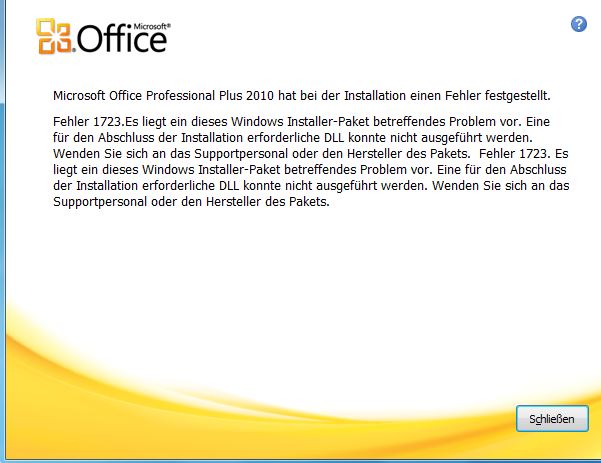

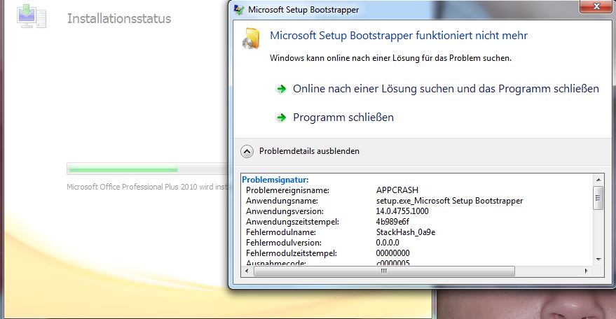

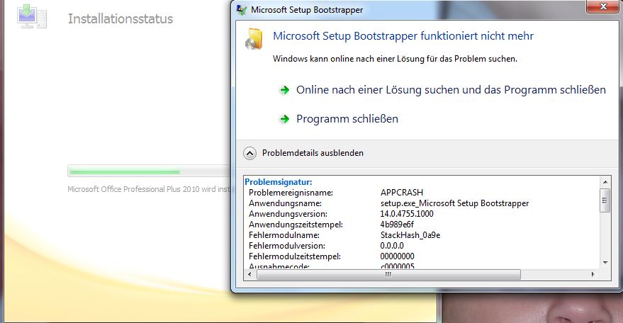

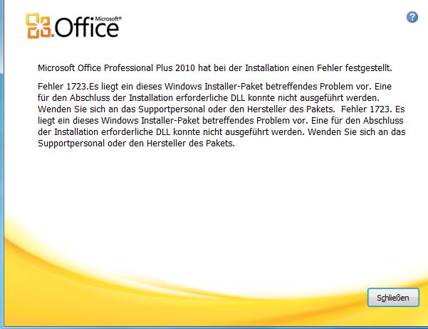

Und wenn mann denkt es geht gehen die komischen Fehler weiter.
Hatte keine weiteren Probleme und nun bekomme ich mein Office nicht installiert. Auslagerungsdateien habe ich wieder aktiviert und einen anderen Sata Port habe ich nun auch genutzt.
Den Überblick hätte ich auch schon längst verloren. :(
So viel wie du schon getauscht hast, müsstest du eigentlich zwei defekte Rechner haben. Alles getauscht entspricht einem zweiten Rechner. Hast du einen versierten Freund, der deine Komponenten durchtesten kann? Firmen, die nicht weiter wissen, holen sich auch externe Berater, damit Probleme von einem anderen Blickwinkel betrachtet werden.
2048-4096, C hat definitiv Platz. Mag sich blöd anhören, aber solche simplen Fehlerhilfen helfen keinem. Sie dir die Screens an, wie kannst du zu einem derartigen Ratschlag kommen?
Wenn das alles so "simpel" ist ... es wird einen Grund geben -
Meine Glaskugel ist leider verstaubt .....
Den Grund zu finden ist allerdings nicht einfach. Aktuell läuft alles, allerdings stürzen FF, Opera und IE in einer Tour ab. Hw Beschleunigung ist aus. Gimp und Office hingegen arbeiten normal.
