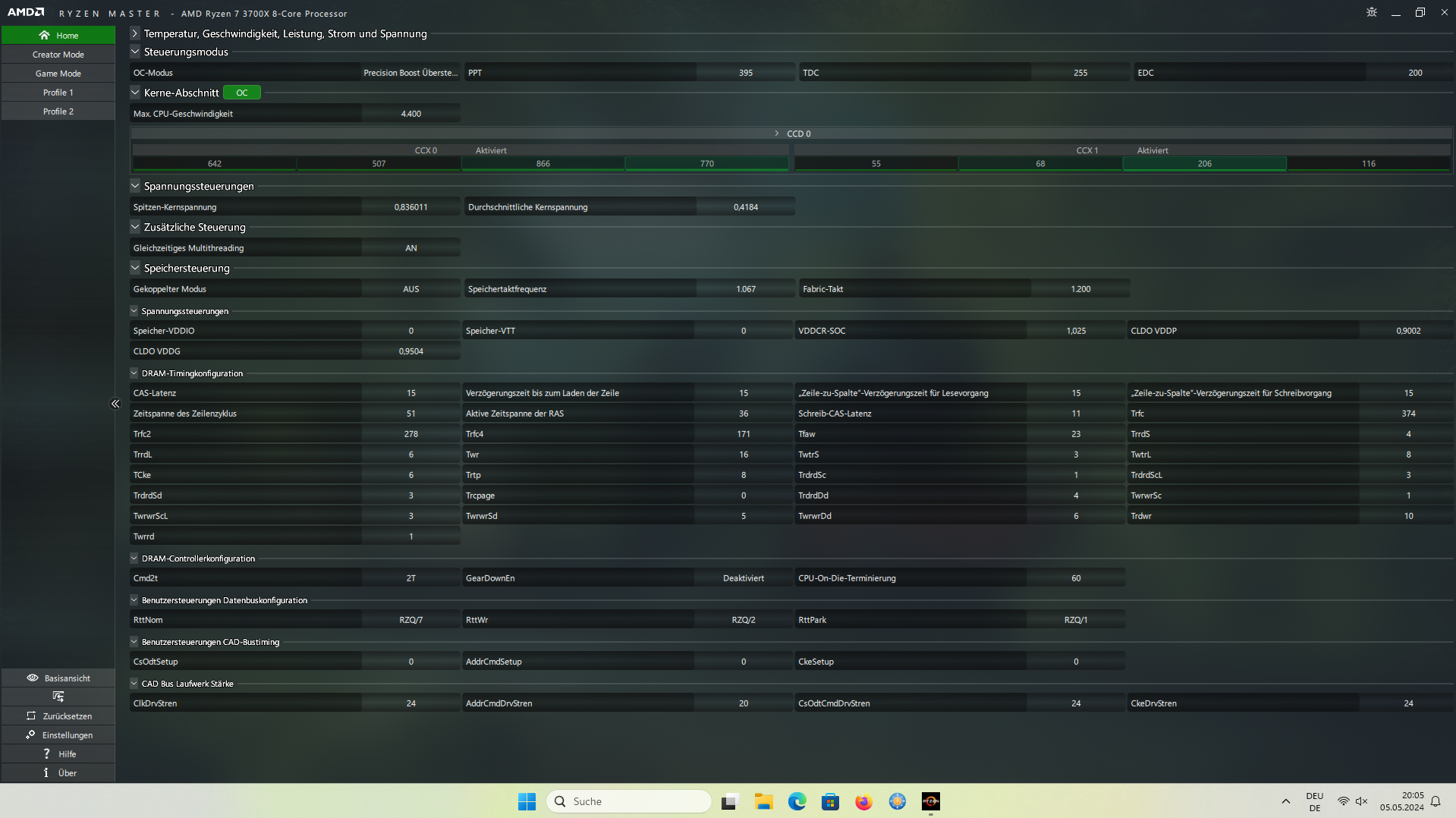

Ein Video habe ich zwar nicht, aber ein Tool, das ich auf meinem PC im Einsatz habe.
Vorher möchte ich sagen, dass ich kein Gamer bin, also hohe Temperaturen an meinem PC eher selten sind.
AMD Ryzen™ Master Utility zur Übertaktungssteuerung nennt sich das Tool.
Da hast du viele Einstellungsmöglichkeiten.

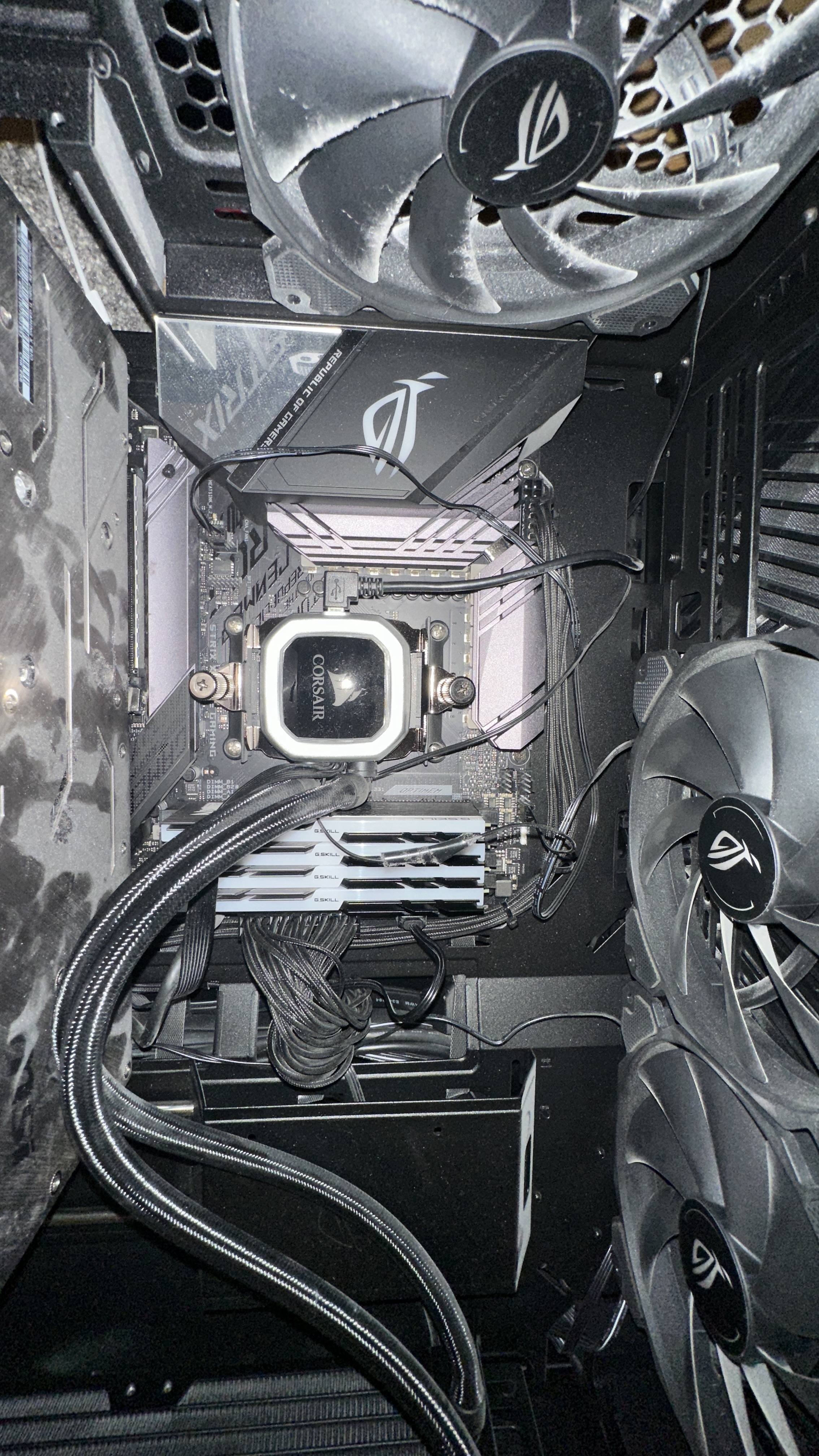

Mal abgesehen vom Staub und schlechtem Kabelmanagement, die Stecker sind alle richtig fest drin, hab nochmal nachgeschaut. Aber tatsächlich wird meine CPU im idle auf desktop ziemlich heiß ( 60 C ). Das war zuvor nicht so
Das mag sein, wenn auf dem CPU Lüfter Anschluss, nichts dransteckt, kann auch nichts überwacht werden.
Dann überprüfe mal deine Kühlung/AIO.

Ja wenn ich die AIO Pumpe hochschraube, dann hab ich 30-40 C, aber die Geräuschkulisse ist mir bisschen zu laut, denke mal das muss alles noch iwie im Bios justiert werden, sowie ich es zuvor hatte.
