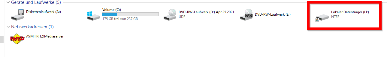

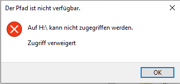

Jetzt bin ich im Windows 10 drin, und wenn ich auf Laufwerk H gehe kommt folgende Meldung!

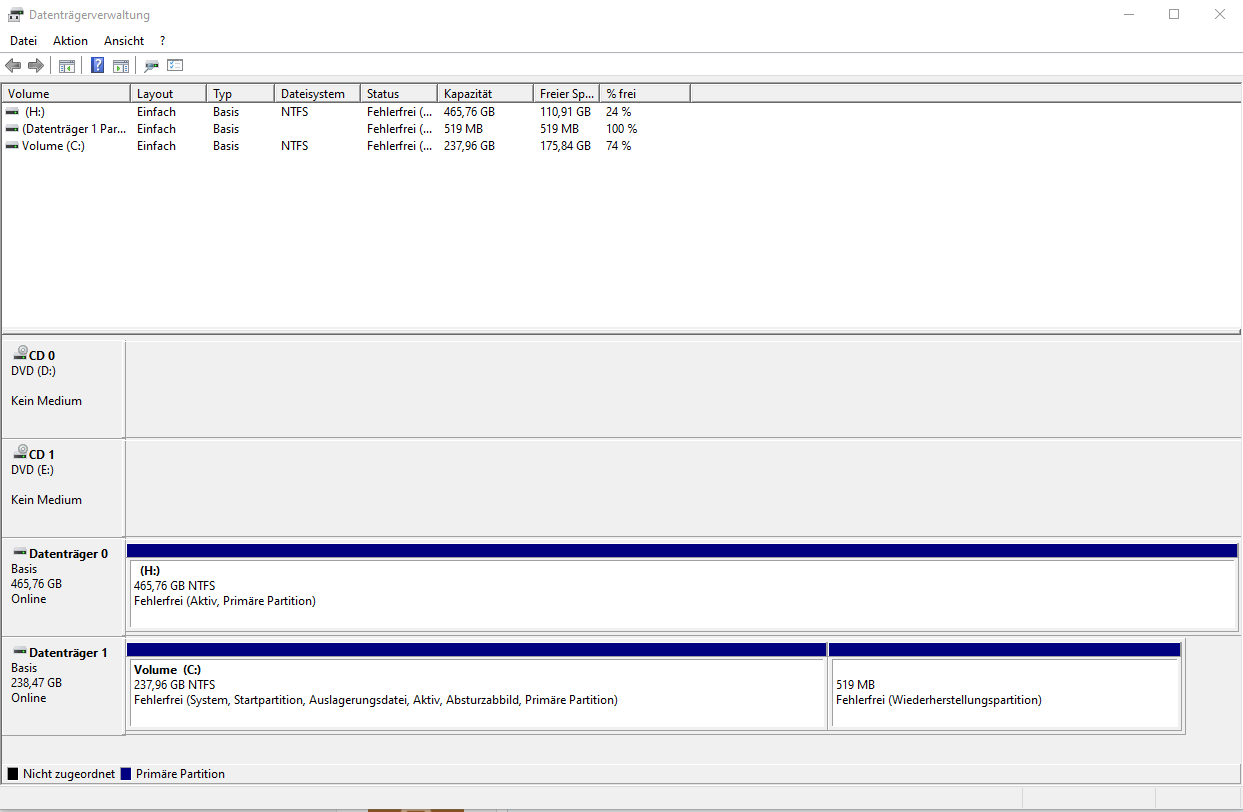

Und wie wird sie in der Datenträgerverwaltung angezeigt?
Ok, aber eigtl. war Datenträgerverwaltung gefragt.
Oder auch in der "als Administrator ausführen" gestarteten cmd-Konsole nacheinander mit den Befehlen diskpart > list disk und list volume mal eine Datenträger/Laufwerksübersicht anzeigen lassen.
