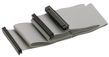

Ist das eine noch eine IDE Festplatte? Also mit den breiten Steckern?

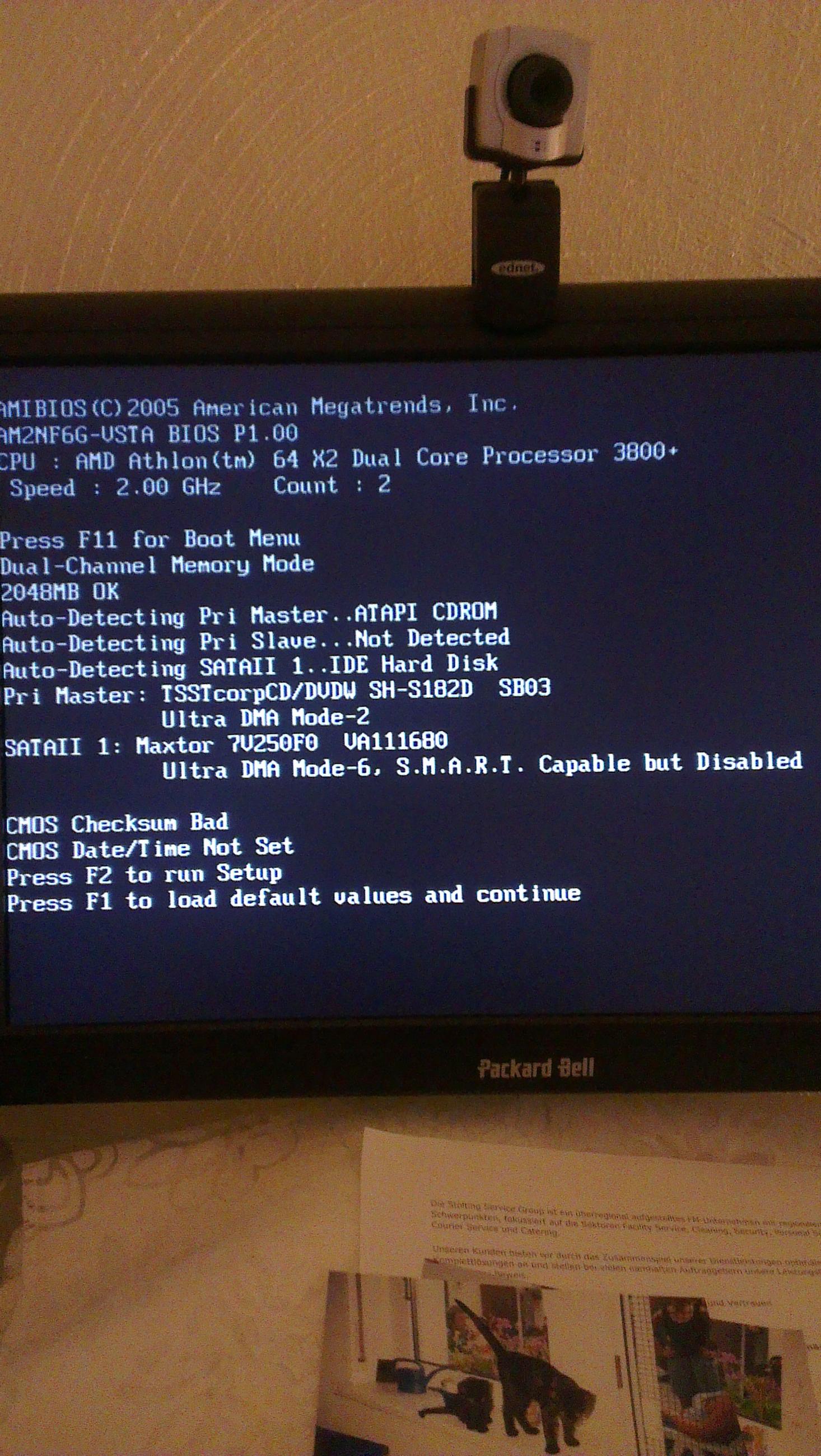

EDIT: Windows wird wieder bockig. Das Datum wird immer auf 2006 gestellt, beim hochfahren. Komisch ist auch, dass der PC sich automatisch einschaltet wenn die Steckerleiste eingeschaltet wird. Das sollte normal nicht sein. Folgender Screen erscheint beim hochfahren : . Die CMOS Batterie ist also fast leer, das sollte das Problem mit dem Datum beheben. Was ist aber damit, dass der Pc trotz korrektem herunterfahren, sich trotzdem immer automatisch einschaltet, wenn man die Stromleiste anmacht? Vor dem neuen Betriebssystem, ist das nicht passiert.
Weil die Batterie leer ist werden erst mal die Werkseinstellungen eingestellt, da wird es so sein das sich das Board bei Stromverlust automatisch einschaltet wenn wieder Strom drauf kommt (boot After AC-power loss).
Würde Dir auch empfehlen das Bios mal upzudaten auf eine neuere Version, Du hast noch immer die erste Version P1.00 drauf, mittlerweile sind sie bei P2.30 und einige Änderungen sind eingepflegt worden.
