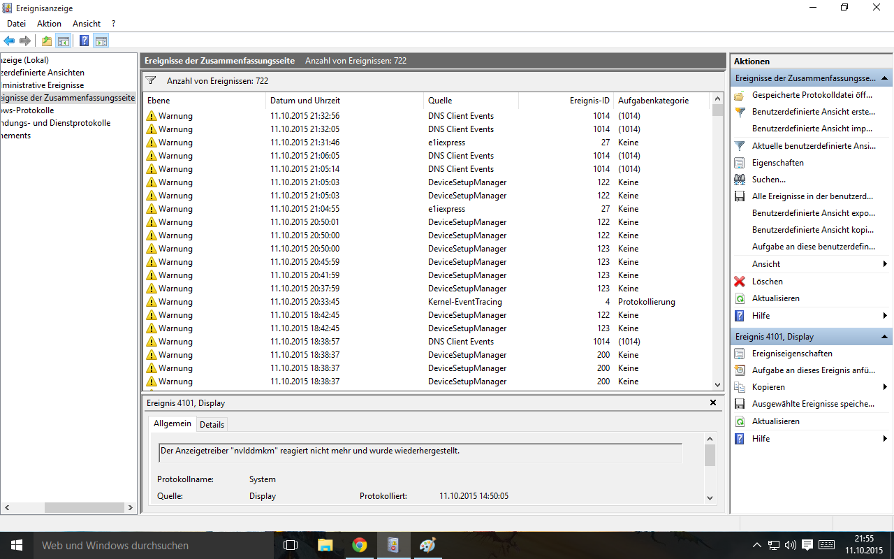

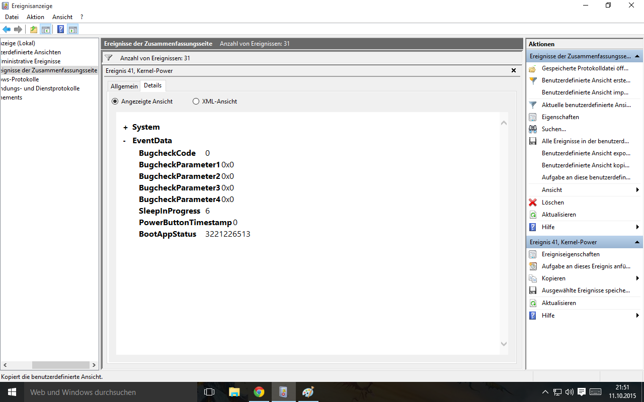

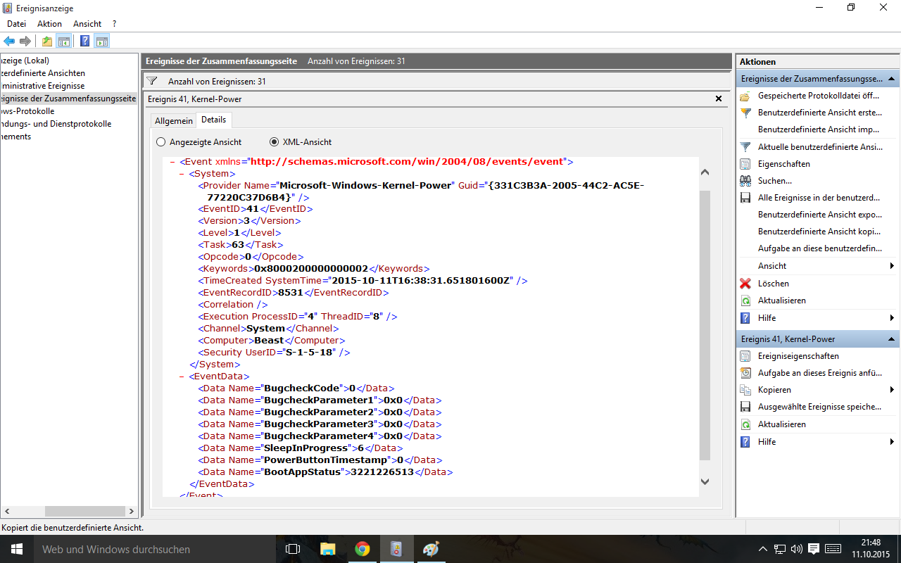

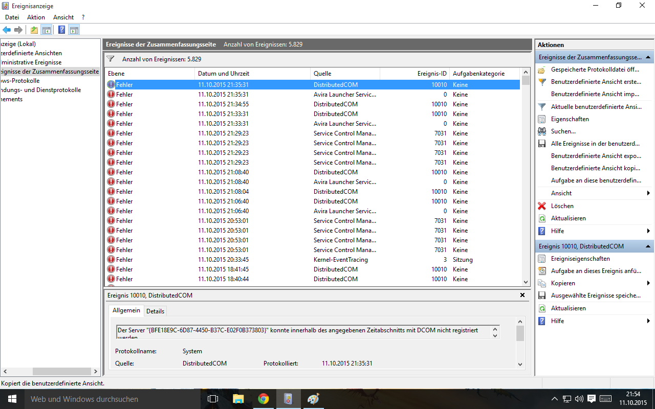

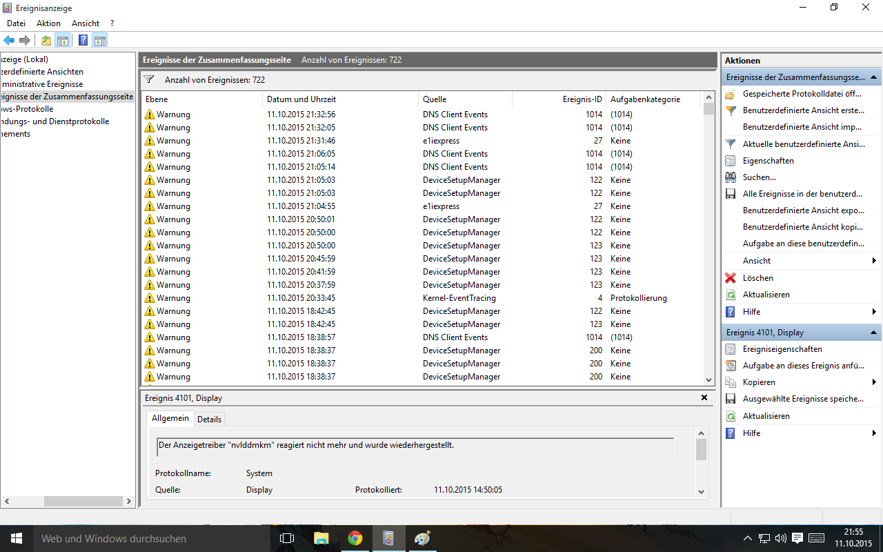

Kritische: Kernel Power Ereignis-ID 41. Heute 13 mal, als ich die Treiber installiert hab schätze ich mal. Sonst in den letzten 24 Stunden über 4.000 Fehler xD , 238 Warnungen und 2700 Informationen, 2000 mal überwachung erfolgreich, 40 mal überwachung gescheitert.

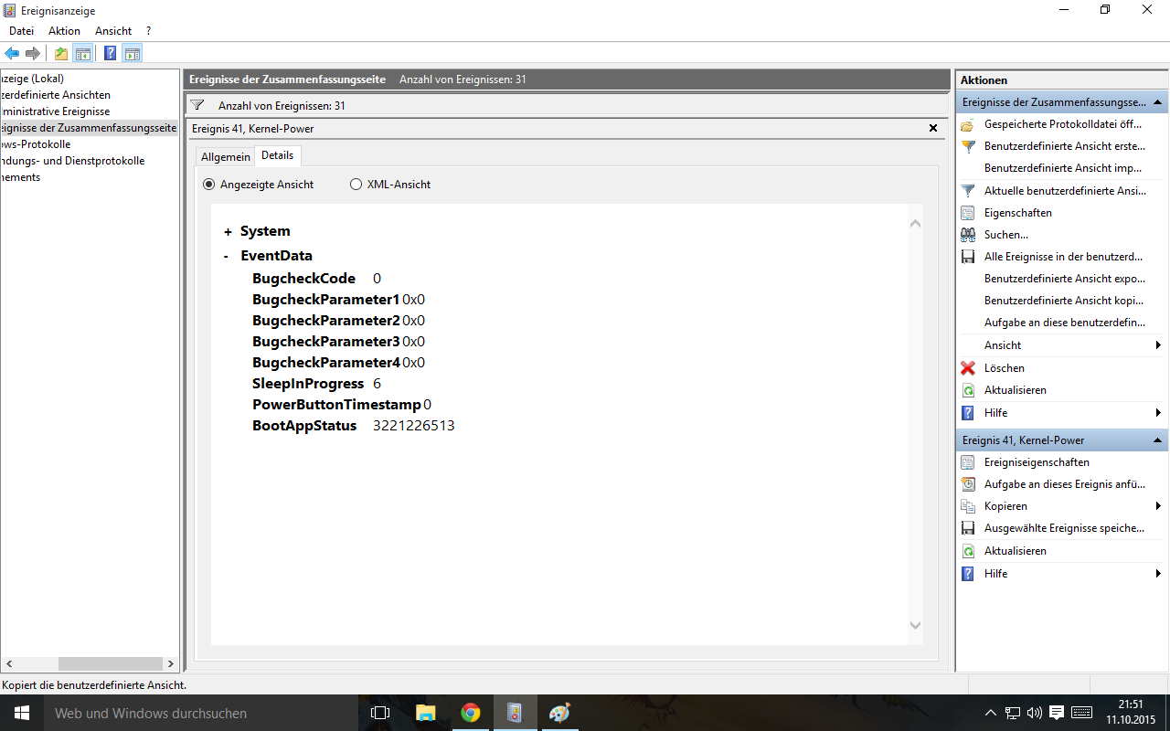

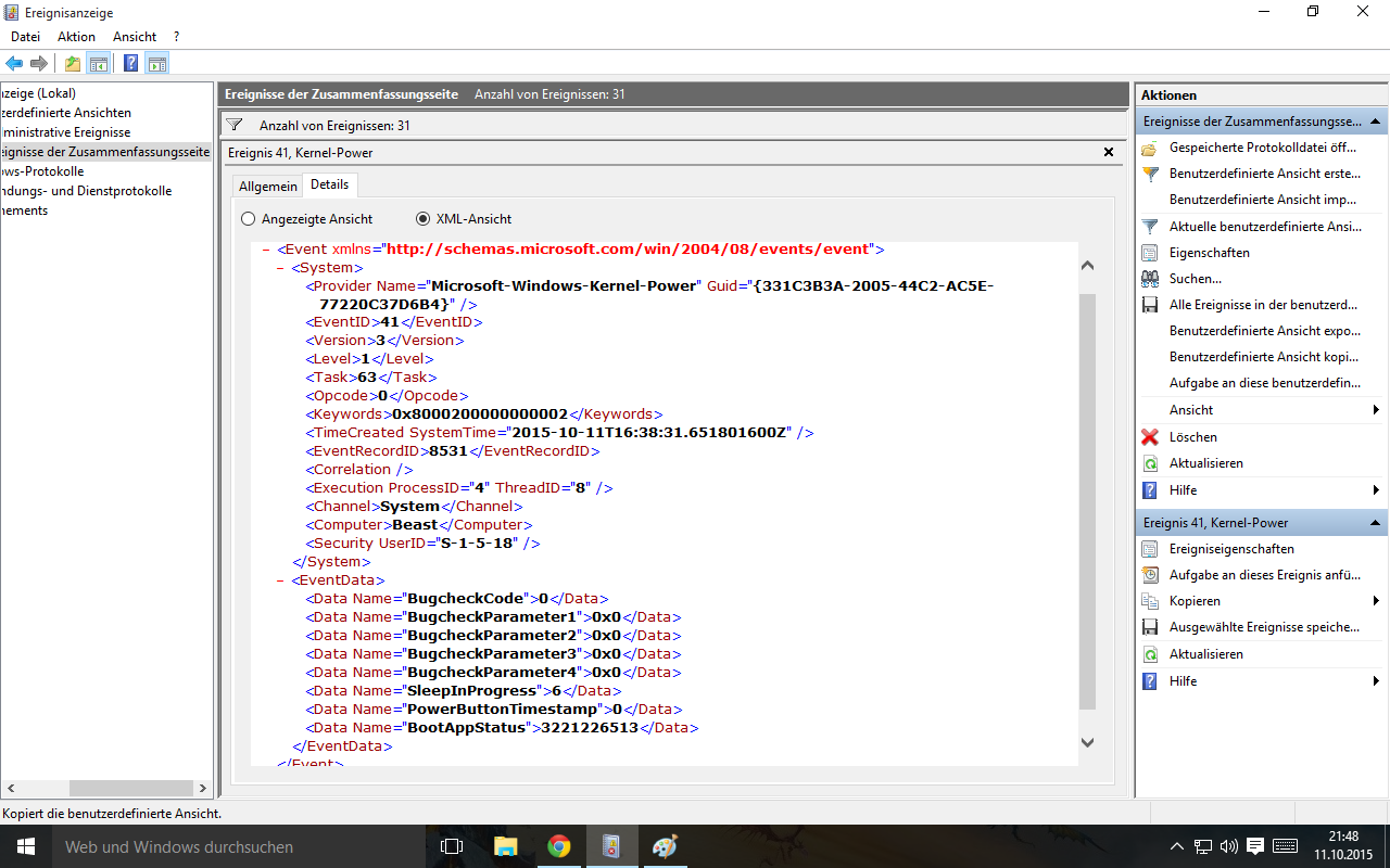

Bitte in die Details reinschauen, Reiter aufklappen und Screenshot. Auch ein Screenshot von den anderen Fehlern als Übersicht. Error 41 ist nichts schönes. In 90% der Fälle ist das immer ein Spannungsabfall. Hardwarefehler. Meiner Erfahrung nach. Kann defekte Graka, NT, Mainboard oder auch die CPU selbst sein.

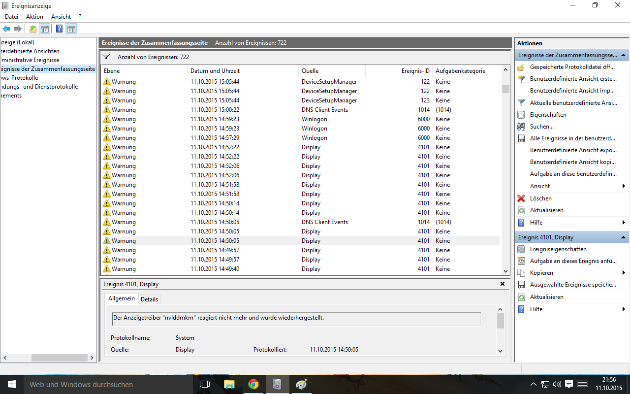

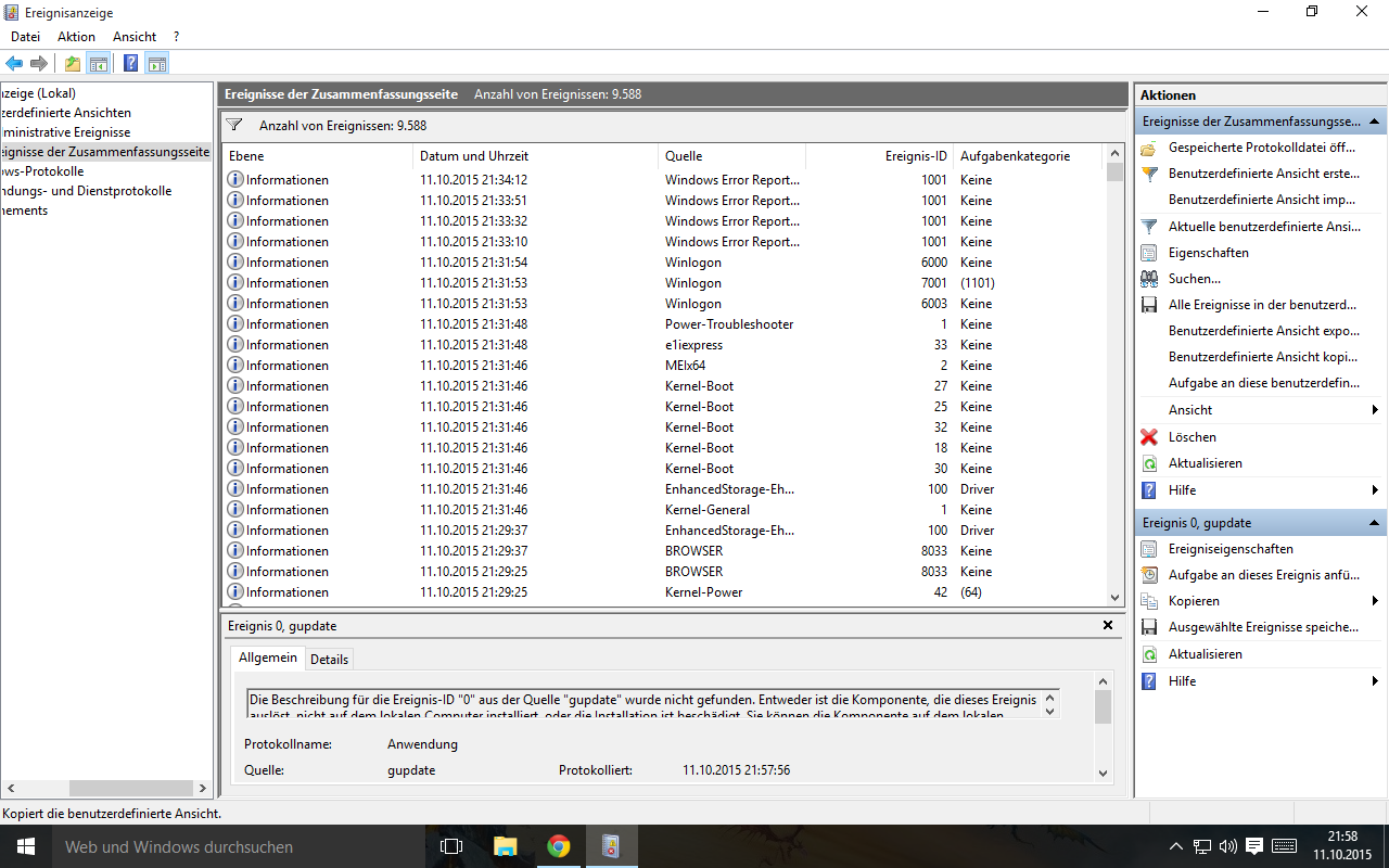

die fehler sind ja schon alle verschiedene fehler.. das würden dann sehr, sehr viele screenshots werden, wenn ich die details screenshotten soll.. oder nur die details vom 41?

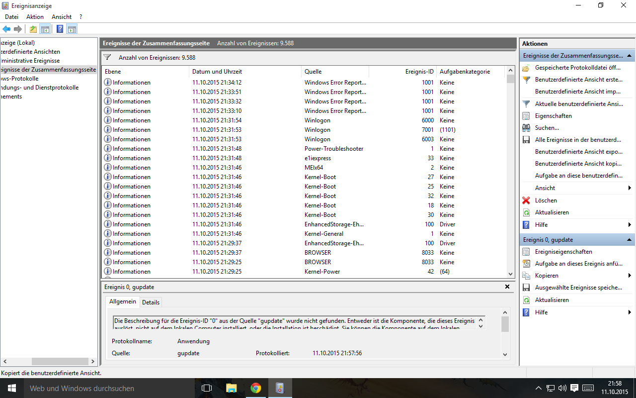

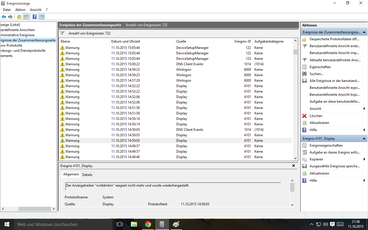

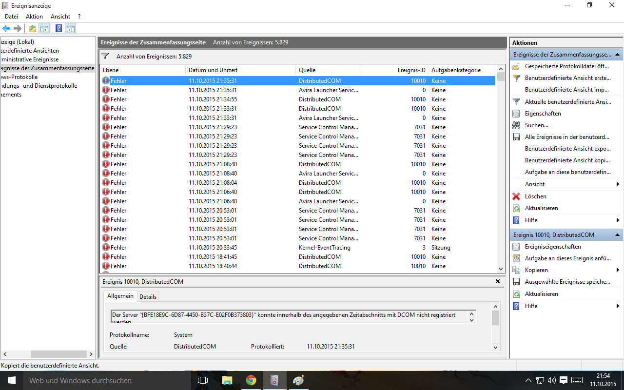

werde hier diesen beitrag immer bearbeiten und screenshots nachreichen.. Kernel 41.pngKernel 41.pngFehler.png die fehler sind die ganze zeit die gleichen..Warnungen 1.pngWarnungen 2.png warnungen sind auch immer die gleichenInformationen.png
