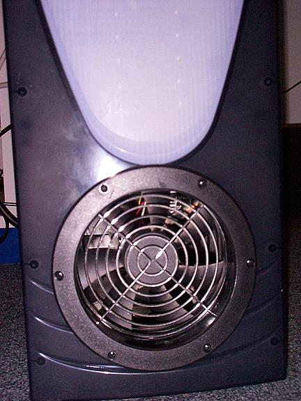

Ich bin am überlegen ob ich mir solch eins in mein Gehaüse schnibble.
Ich habe meinen Tower schon schwarz lackiert.
Hier die Frage:
Geht die Farbe ab ja oder?
(schutzlack ist drüber) aber ich hab das dumme Gefühl das blättetrt alles ab.

Die Farbe geht höchstens am Schnittbereich für das Loch ab. Dann einfach nochmal nachsprühen und Schutzlack druff, fertig.

Ich habe es folgendermaßen gemacht (92er):
Angerissen, auf dem Anriss ein Loch eingebohrt, Stichsäge mit Metallsägeblatt angesetzt und dann hat mein Vater in kleinen Abständen das Gehäuse gedreht, während ich mit der Stichsäge genau auf dem Anriss geblieben bin. Dann auf einmal *pling* fällt das runde Metallstück auf den Boden ^^
Ist ganz einfach.

Nimm einfach die Blende von einem Baßreflexrohr.
Gibts für ~7¤.
Einfach mit einer Säge von der Röhre absagen und mit schwarzen Spax am Gehäuse festschrauben.
Den Rest der Röhre der Wölbung der Blende mit einer Feile (besser Dremel) anpassen und mit der Heißklebe von innen befestigen.
