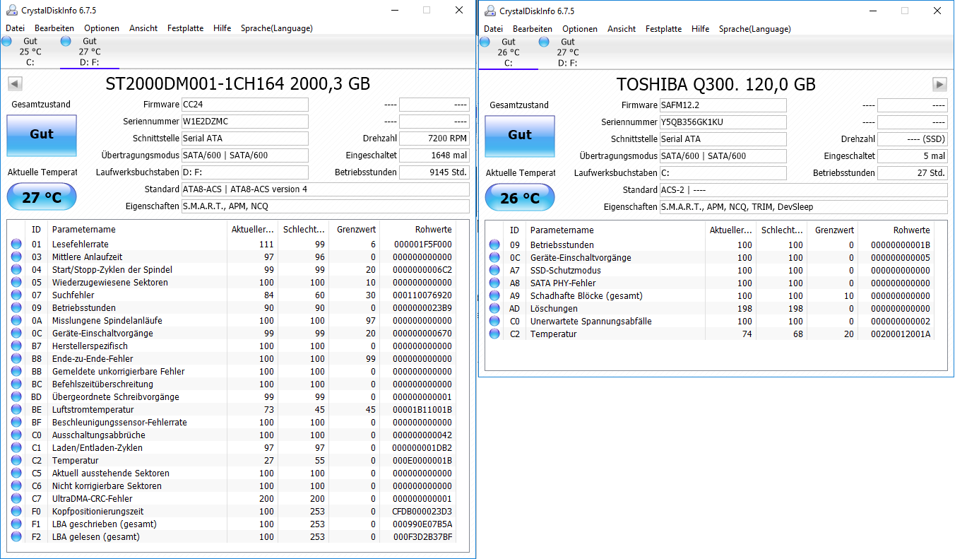

Temperaturen habe ich überprüft, das ist alles im Grünen bereich. Unbenannt.png

ich habe ein Netzteil von Be Quiet!
Da steht 100 - 240 Vac drauf, mehr kann ich dazu glaube ich nicht sagen.
