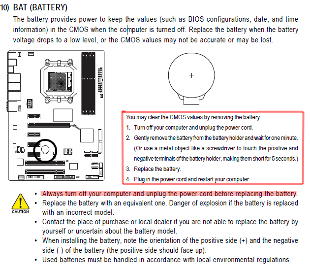

Mein problem ist, da wo der jumper sein soll für den bios reset sind bei mir nur die beiden pins aber der jumper ist da nicht. Darunter steht load default cms oder so.
Muss ich dann mit der batterie machen oder?
Die Pins kannst du z.B. mit einem Schraubenzieher überbrücken, oder aber die Batterie entnehmen:
Wichtig ist, den PC vorher vom Stromnetz zu nehmen (Netzteilkabel abziehen).
Okay ich hab einfach ein jumper vom dvd laufwerk genommen.
