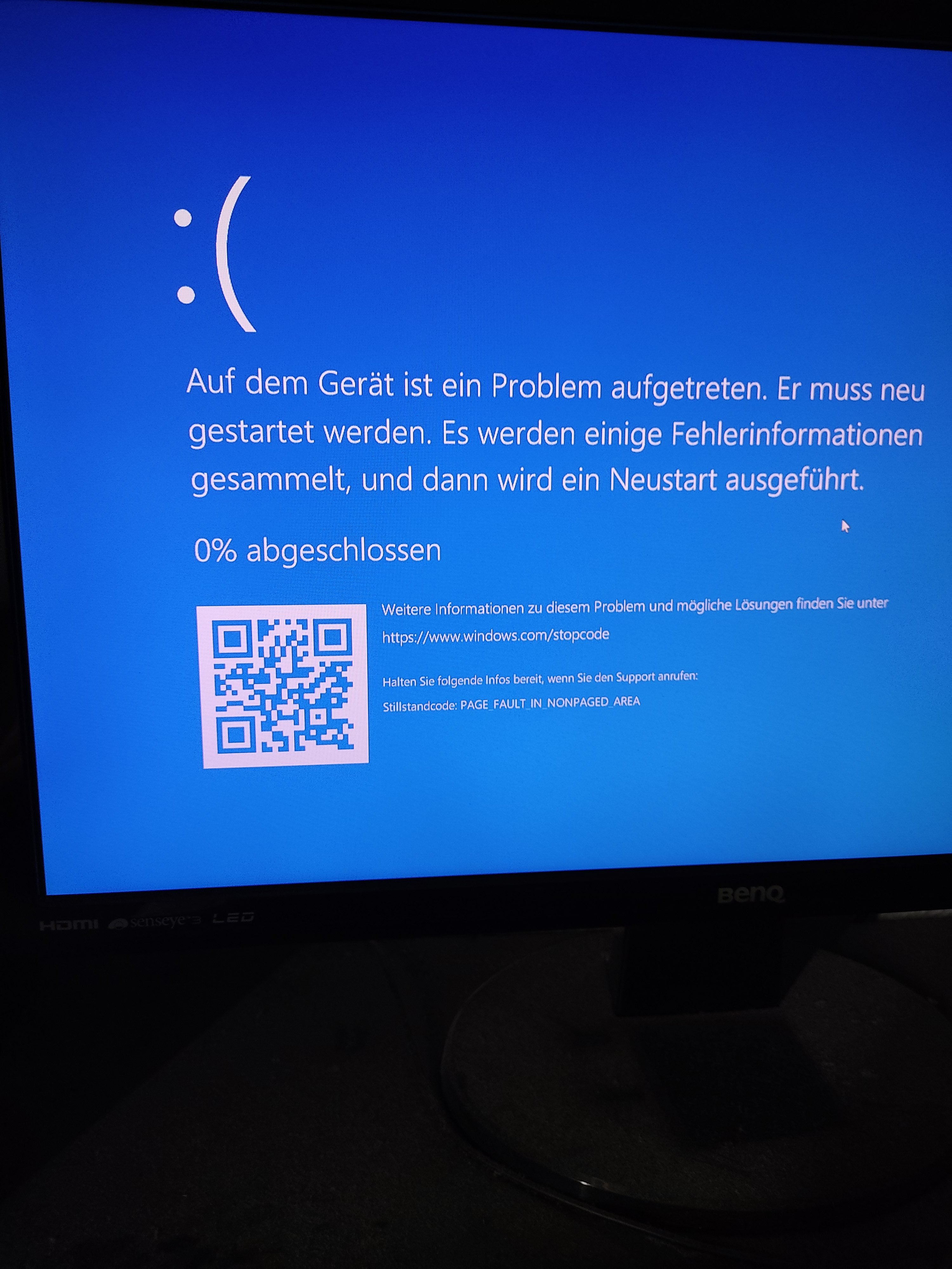

heute morgen ist leider etwas kurioses passiert. Ich arbeite mit meinem PC von zuhause aus, wir nutzen dafür ein Programm das Zscaler heißt. Nachdem ich auf meiner Arbeitsfläche angekommen bin, kam leider ein Bluescreen (sieh Bild). Der Fehler war: Page-Fault-In-Nonpaged-Area. Da stand das einige Fehlerinformation gesammelt werden, aber die Anzeige blieb 10 Minuten auf 0 Prozent, dann habe ich manuell ausgeschaltet.
Dann ließ sich der PC nicht mehr starten, bzw. ich habe gehört wie er vier- bis fünfmal die Lüfter angingen und dann ist er erst hochgefahren. Er ist dann bis zum BIOS hochgefahren und ich sollte ihm mitteilen von wo gebootet werden soll. Die M.2 SSD wurde gar nicht angezeigt, nur meine SATA SSD (wird genutzt als Datengrab) und das DVD-Laufwerk. Dann habe ich wieder runtergefahren und hochgefahren, dann kam eine Windows Meldung von wo ich Wiederherstellen möchte (kann mich nicht genau an die Meldung erinnern), irgendwie konnte ich dann ins Windos booten, aber es friert alles nach 10 Sekunden ein.
Ich habe nach der Fehlermeldung gegoogled, aber das kann ja alles sein. RAM, Software, Treiber, SSD kaputt etc.
Ich habe vor 5 Wochen eine Seagate Firecuda 510 M.2 eingebaut. Kann diese SSD die Fehlerquelle sein?
Ja!
Wenn die schon nicht im BIOS erscheint ist es auf jeden Fall merkwürdig.
Würde ein Linux vom USB-Stick starten und mir mal die SMART Werte anschauen. Und gucken, ob es dort überhaupt erkannt wird.
Natürlich ist kreuztesten immer sehr aufschlussreich. Also wenn die M2 in einem anderen PC testen könntest.
Reaktionen: golfather136

Hallo, habe vorgestern Memtest mal laufen lassen, nach 1 Minute ist alles eingefroren. Habe dann ausgeschaltet und einen RAM-Riegel rausgezogen, danach lief Memtest knapp 3 Stunden und hat bei 4 Passes keinen Fehler angezeigt. Jetzt läuft der PC mit einem Riegel (8GB) mehrere Stunden ohne Fehler, habe schon neuen RAM bestellt und dabei auch gleichzeitig auf 32 GB geupgraded. Hatte nach 28 Jahren PC Nutzung (5 PC's) noch nie einen defekten RAM Riegel. Damals einfach den günstigsten genommen und das war der G.Skill Aegis, laut Rezensionen im Internet ist das wohl echt kein besonders hochwertiger Speicher. Habe jetzt den Corsair Vengeance LPX DDR4-3200 32 GB RAM bestellt, hoffentlich ist der hochwertiger.
