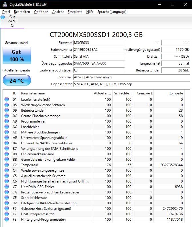

Es lag tatsächlich am SATA Kabel. Durch Chrystal Disk Info konnte man erkennen, dass die neue Festplatte schon über 6000 CRC-Fehler verzeichnet hatte, innerhalb von 3 Tagen! Nach dem Hinweis von @cartridge_case @Denniss habe ich diesen Wert beobachtet und er stieg stätig an. Nach dem Tausch des SATA Kabels kamen keine neuen CRC-Fehler hinzu und es gab auch keine Bluescreens mehr.

Screenshot von CDI reinstellen, fenster aufziehen um alle Werte der SSD sehen zu können.
Vielleicht hat die SSD noch die 032er Firmwareversion mit ein paar SATA-Bugs
Danke für euere Unterstützung und für den Hinweis das es mal Fehler in der Firmware gab. Hier der Screenshot zu Chrystal Disk Info.

Da ich teilweise recht lange auf die Bluescreens warten musste habe ich mir gedacht, dass ich anhand des CRC-Fehler Wertes schneller erkennen würde ob das Problem mit einem neuen Kabel behoben ist.
da reicht schon ein leichte Verkantung des Kabels in der Buchse, kein 100%iger Kontakt mehr -> CRC fehler
