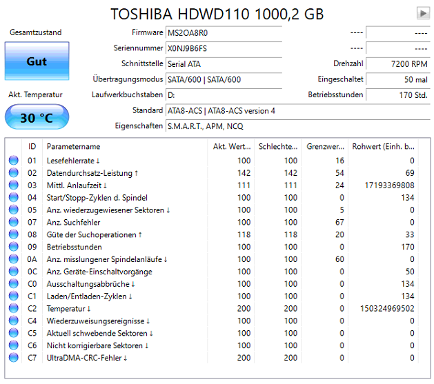

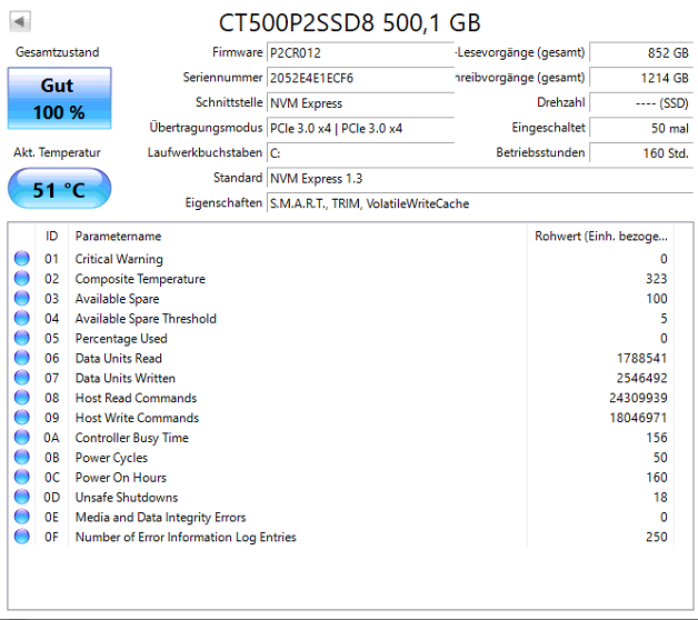

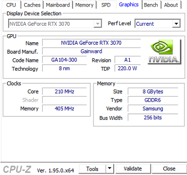

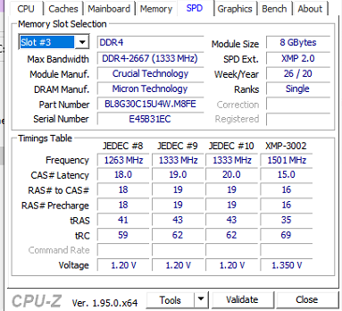

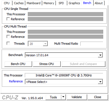

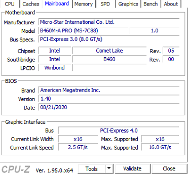

Hier schon einmal die SMART Werte, sowie die CPU-Z Daten. Da der PC nicht meiner ist, wird der Arbeitsspeicher erst die Tage von mir geprüft werden könnnen.

BIOS Update und Chipsatz-Treiberaktualisierung wurden durchgeführt. Allerdings gab es dennoch wieder einen Bluescreen. Konnte mit dem Debugger keinen speziellen Treiber ausmachen. Sehe nur den ntkernel.
Arbeitsspeicher können wir meiner Meinung nach gar nicht umstecken, da das Board nur 2 Slots hat, die beide belegt sind. 😅 Ist ja ein µATX Board.
