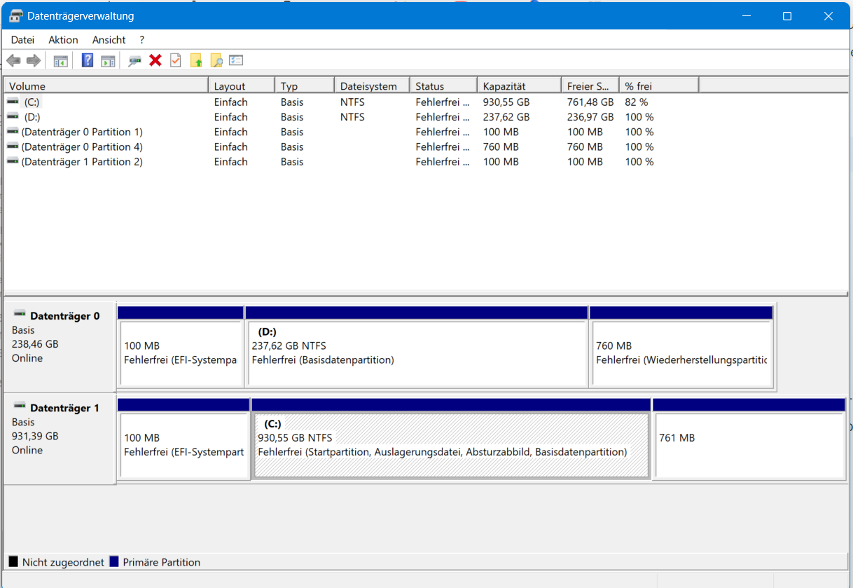

Screenshot in Windows der Datenrägerverwaltung
Da ist doch noch gar nichts platt gemacht, die alte ESP ist doch noch da.

Gerne, und ich habe Dir nur gezeigt, wie man richtig platt macht, das hast Du eben nicht. Du hattest 2 EFI und Wiederherstellungspartitionen. Der alte Datenträger 0 war nicht leer. Du hättest es ja nur durch ausbauen Gegentesten können, ob man vom neuen Medium booten kann.klauritt schrieb:nutrix, danke für den Tip. Jetzt geht gar nichts mehr.
