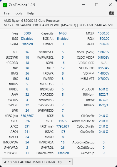

Hier der Screenshot von ZenTimings (Bis auf die drei genannten Settings die ich weiter oben geschrieben habe, alles default bzw. auto):
Reaktionen: Baal Netbeck
OK, da sehe ich erstmal keine roten Flaggen.

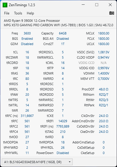

Ich hab versucht mit dem ZenTimings mir "Safe Values" ausrechnen zu lassen basierend auf dem Export von Taiphoon. Als Target bin ich wie auf deinem letzten Screenshot auf 3600MHz gegangen. So wie ich diverse Benchmarks verstehe und auch die Ergebnisse von Gamersnexus macht es Sinn entweder auf 3600 und CL16 zu gehen oder 3200 und CL14. Artikel kennst du wahrscheinlich eh schon, aber nur damit du weißt welchen Bericht ich meine: https://www.gamersnexus.net/guides/3508-ryzen-3000-memory-benchmark-best-ram-fclk-uclock-mclock
Ich habe wie du sagtest:
  • tWTRS auf 5
  • Rtt auf 7, 3, 1
  • Cad bus strength auf 24 20 24 24 (30 würde ich später tatsächlich mal testen - wobei bisher keine Probleme)
tRC habe ich allerdings jetzt auf 80 (Von ZenTimings), da der Wert bei Dir auch auf 84 ist. Unsicher bin ich mir bei tRFC2 und tRFC4. Da habe ich zum einen keine anderen Timings über ZenTimings bekommen und bei Dir variiert das alles etwas je nach Setting.
Der Screenshot mit den 84 ist das Negativbeispiel vom 3600er XMP Profil...daram bitte nicht orientieren. ;)
Der Screenshot mit 3733 er Ram ist der mit den optimierten Timings....natürlich für 3733 bei 1,49V optimiert...und mit einem extra Lüfter gekühlt.
tRC kann man über tRas+tRP berechnen. Wenn es niedrige Werte sind(richtung 50 und drunter), kann man 1-2 Ticks mehr drauf geben, aber die 84 sind absurd schlecht.
tFAW sollte zwischen 4xtRRDS und 4xtRRDL liegen. Und mit mehr BankGroups immer mehr auf 4xtRRDS.
Ich halte es so, dass ich es für single ranked Ram mit seinen 4 BankGroups auf 3xtRRDs+1xtRRDL setze und für mehr Ranks auf 4xtRRDS(Außer ich möchte eine Vergleichbarkeit mit single ranked aufrecherhalten).

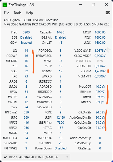

So, ich hab jetzt diese Woche mal bisher alle 4 RAM Riegel einzeln alle 4 Runs in Memtest86 durchlaufen lassen um einen defekt so gut es geht ausschließen zu können. Dann hab ich etwas mit den Timings getestet und momentan läuft es so stabil und ohne Fehler in Memtest (4 Runs):
Orange sind die manuell eingestellten Werte. Ich habe versucht tRC auf 56 und tFAW auf 20 zu setzen, allerdings bekomme ich hier Fehler beim Memtest.
Was mir noch auffällt: tRFC (ns) ist bei 350 statt bei 311,.. wie bei den anderen Settings. Hat wahrscheinlich was mit den tCL, tRCDWR... Werten zu tun?
Hab auch mal versucht die Werte vom Ryzen DRAM Calculator (Safe) einzutragen. Aber das funktioniert auch nicht so recht.
Kann ich noch irgendwas sinnvolles machen bis auf tWTRS wieder auf 5 zu stellen und tRC/tFAW ausgehend vom default Wert immer weniger werden und Memtest laufen zu lassen?
tRFC in ns ergibt sich ganz normal aus tRFC in Taktzyklen....die 560 Taktzyklen sind bei 1800MHz 311ns und bei 1600MHz 350ns.
Kein Hokuspokus... Einfach die Kombi aus Takt und Timing.
