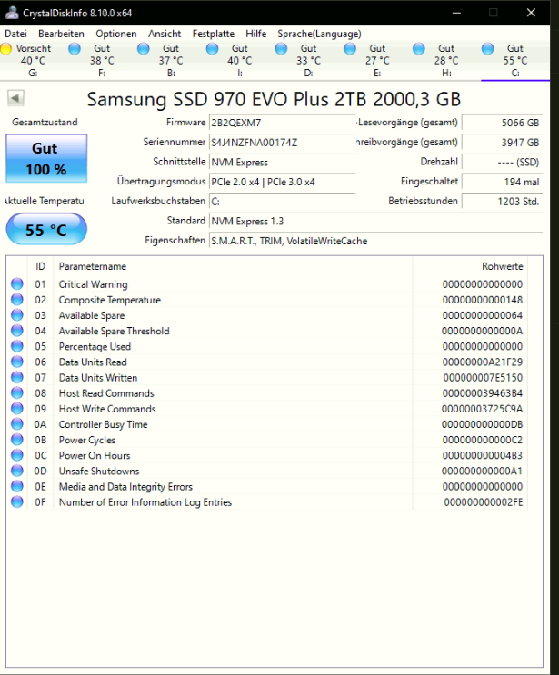

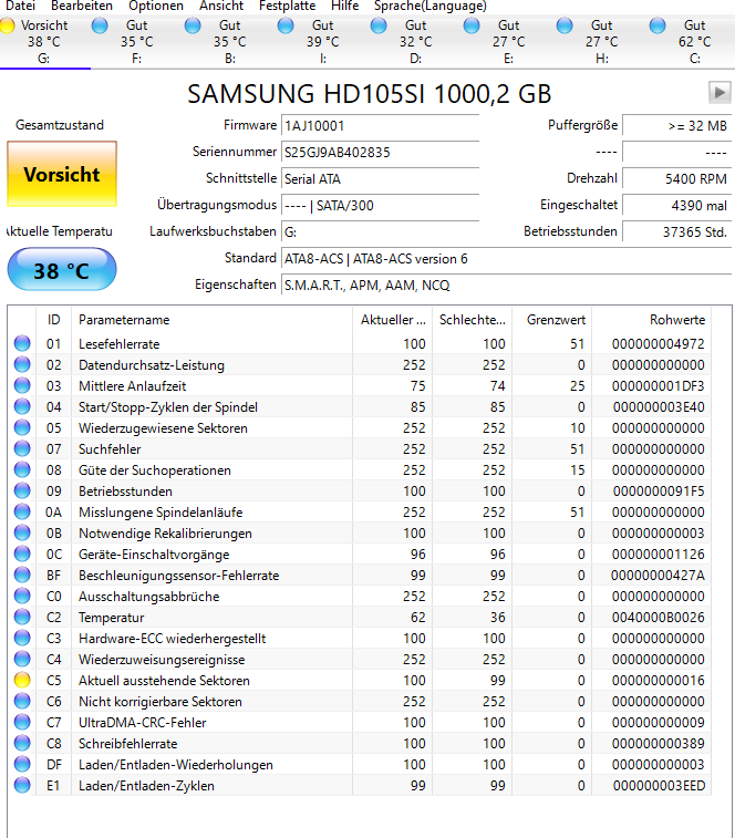

und die SMART Werte der Festplatten auslesen.
https://www.drwindows.de/news/software-vorstellungen/crystaldiskinfo
wenn ich das richtig gesehen habe benutzt Du eine NVME von Samsung.
