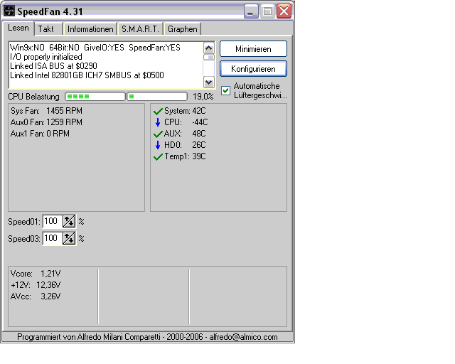

ich hab bei speedfan minustemperaturen...:D
bei mir steht da sowieso nur temp 1, temp 2 usw... aber im plusbereich könnten die temperaturen ja stimmen...
