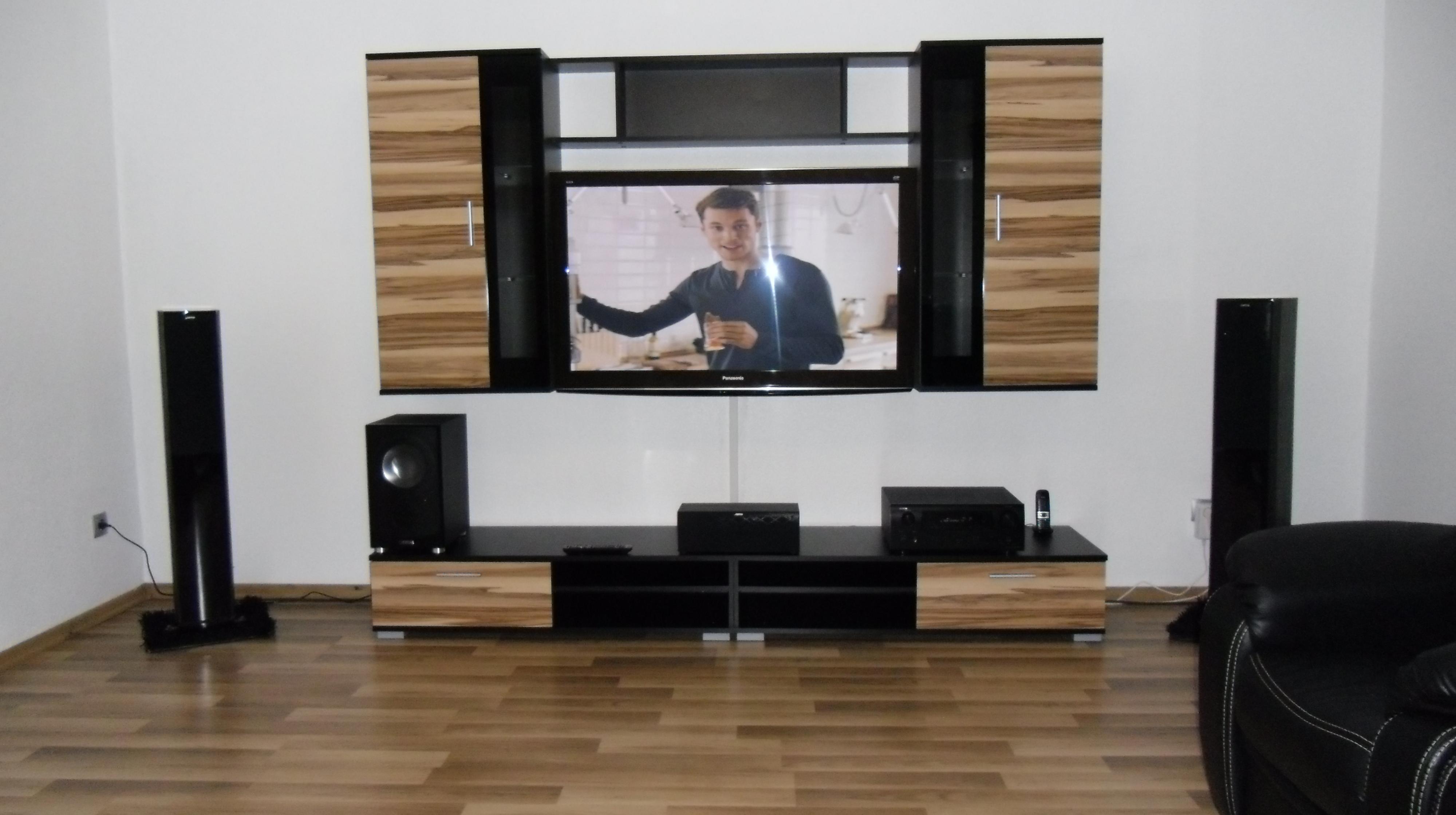

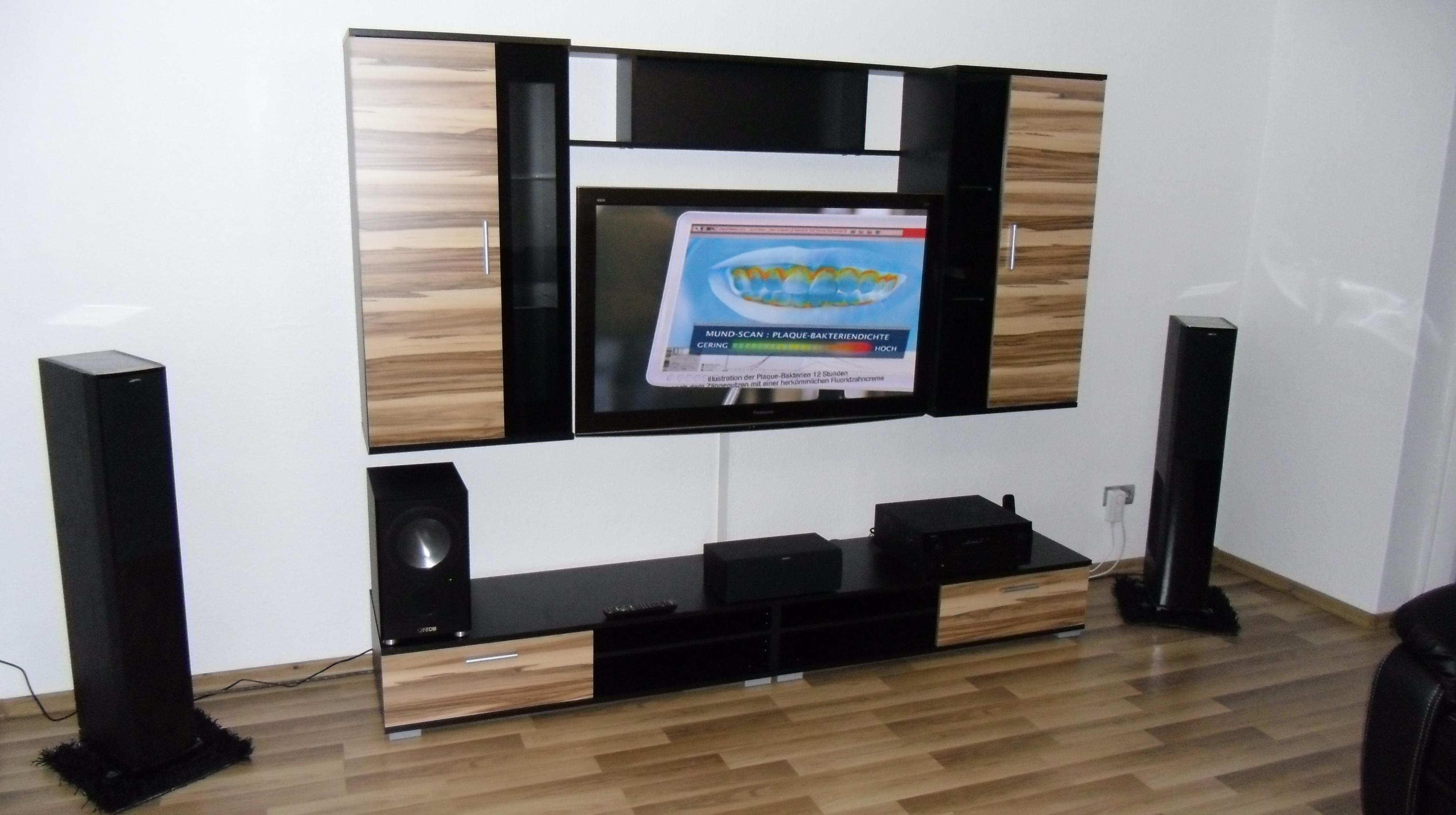

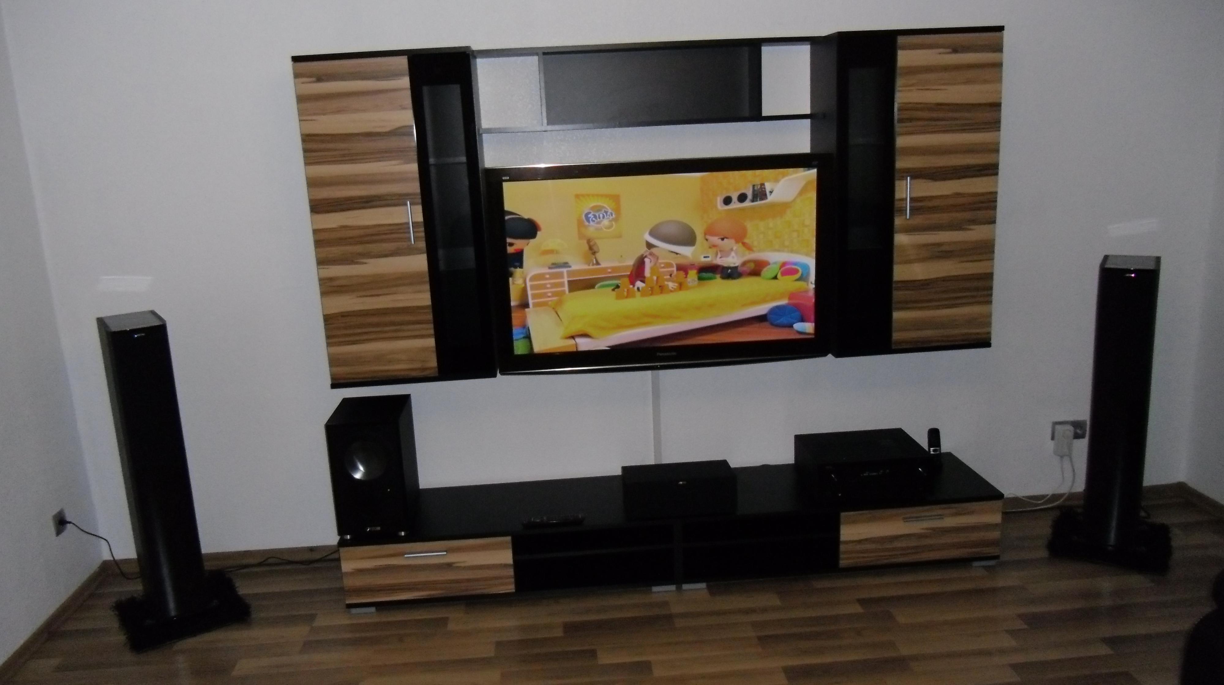

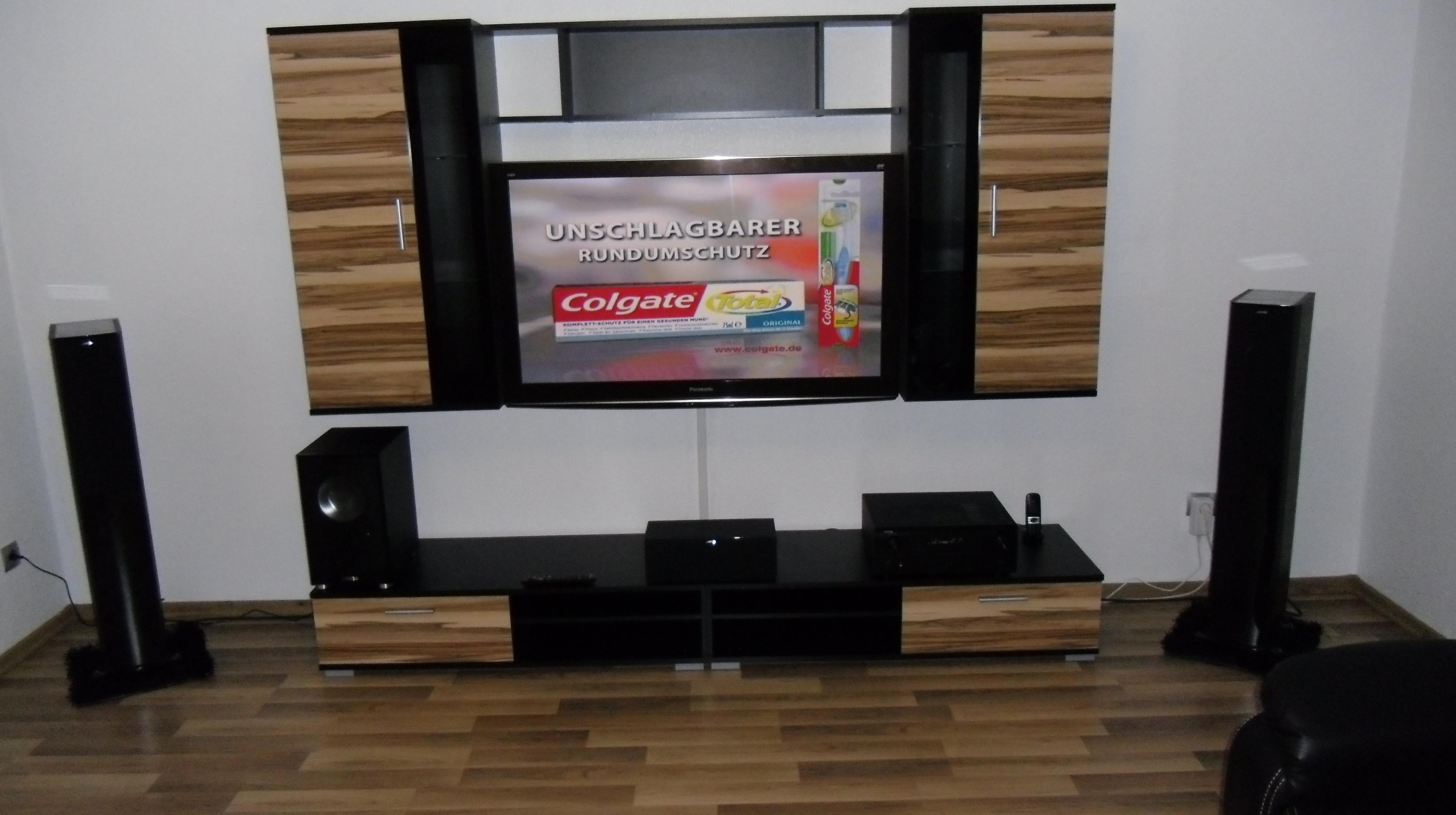

Habe von meinem Heimkino 4 Bilder reingestellt. Vielleicht könnt Ihr mir paar Ratschläge geben worauf man bei der Aufstellung achten muss.
Ich habe den Subwoofer auf den unteren Schrank gestellt. Ich geh davon aus das die meisten davon abraten. Vom Platz her würde mir das so am besten passen sonst müsste ich ihn neben dem Front LS stellen dann stehen die nebeneinader was ich nicht so schön finden würde und dem Klang würde das sicher auch nicht gut tun. Na jedenfalls habe ich vorher noch die beigelegten Dämpfer unter die Füße geklebt um Vibrationen zu vermeiden. Ob das jetzt auf dem Schrank hilft würde ich gerne von euch hören. Ich bedanke mich schonmal und wünsche noch einen schönen Tag.
Ja, ich rate davon ab, Wackelt ja alles Oo
Alle Angaben ohne gewähr :D
p.s. "Den Crossover habe ich auf Maximum eingestellt und die Phasen auf Null." Warum? Ich hab den selben Subwoofer und gar nix verändert. Welche Auswirkungen haben die Einstellungen und warum hast du die Extreme eingestellt?
Crossover sollte auf 80 hz stehen.
Klanglich gibt es keinen unterschied wenn der Sub neben einen FL steht oder nicht. Also ab auf den Fußboden damit!
der subwoofer muss auf jeden fall auf den boden. kann prima neben der linken box stehen. auf dem schrank wird das ein vibireren und geschepper. teste mal, ob du ihn mit spikes oder gummidämpfern "abkoppelst" oder oder "ankoppelst". der boden ist laminat, kein parkett, oder? mit einstellung auf auto musst du testen. kann sein, daß er bei leisen lautstärken dann nicht angeht. ggf lieber immer anlassen und über steckdose bzw funksteckdose ausschalten. ansonsten finde ich den fernseher etwas zu hoch in der wohnwand. da kriegt man leicht ne nackenstarre. nicht umsonst stellt man tvs gerne auf lowboards. gruß.

Ja den Sub kann ich ja erstmal auf dem Schrank lassen. Ich denk mal ich werd das dann schon mitbekommen wenn es anfangen sollte zu klappern. Solange nichts wackelt könnte man es ja so lassen. Der Schrank ist ziemlich stabil und die Dämpfer sind ja auch dazu da um Vibrationen zu vermeiden. Wie gesagt ich denke wenn ich den Sub links oder rechts stelle dann steht er zu dicht an dem Frontlautsprecher und dann habe ich ja das nächste Problem...

Zum Thema Sub auf Schrank lassen. Der hat Schubladen, Scharniere, etc. Alles super Teile, die scheppern können ...
Also was den Unterschrank angeht da sind die Einlegeböden bombenfest. bewegen sich kein bisschen.
Das einzigste was sich bewegen könnte sind die Öffnungen also die Front links und rechts. Die haben aber dahinter keine Einlegeböden. Ich dachte zum testen dreh ich die Analge einmal voll auf dann kann ich das austesten ob was wackelt oder klappert. Um das auszutesten brauche ich ja vorher nichts einmessen oder?
