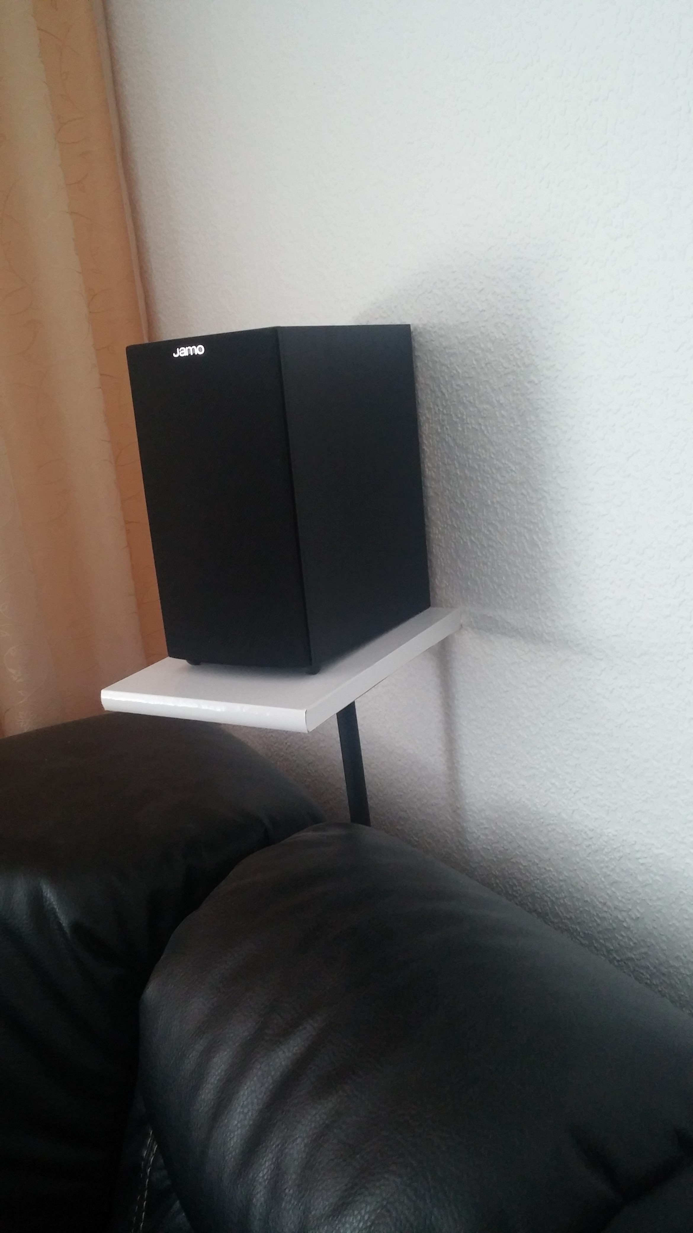

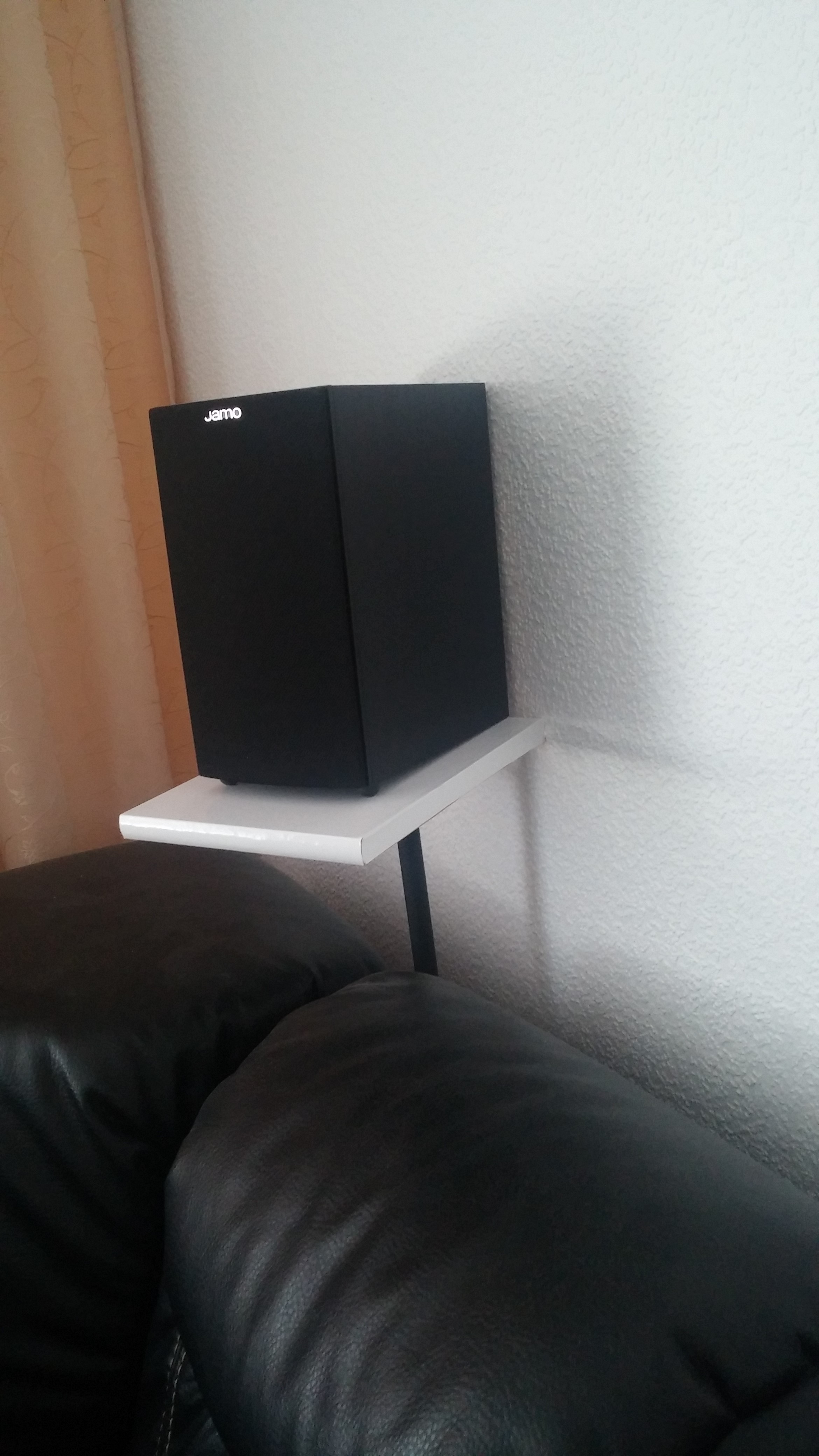

Was ich noch gerne wissen wollte ist das mit der Aufstellung von den Surround Boxen. Meine stehen jetzt ganz dicht an der Rückwand. Davon hab ich ein Bild gemacht. Ich könnte die Boxen noch 4cm von der Rückwand nach vorn schieben aber ich wollte die eigentlich soweit wie Möglich nach "hinten" schieben weil ich da sowieso wenig Spielraum habe weil die Ständer direkt hinter der Couch stehen. Oder kann man die jetzt einfach so stehen lassen und der Klag verschlechtert sich nicht unbedingt bei dieser Aufstellung? Ich denke mal bei den Front Boxen ist es wichtiger den Abstand zur Seiten - und Rückwand zu halten als bei den Surrounds oder?
Würde mich da über eine kurze Antwort dazu freuen. Danke schon mal für die Hilfe.

Die Nähe zur Wand kann sich positiv oder negativ auswirken, je nach Abstimmung der Box. Du bekommst durch die Wand eine Erhöhung im Bass, die nach vorne überstehende Stellfläche tut dies ebenfalls. Klingen die Rears also zu basslastig, zieh sie nach vorn.
