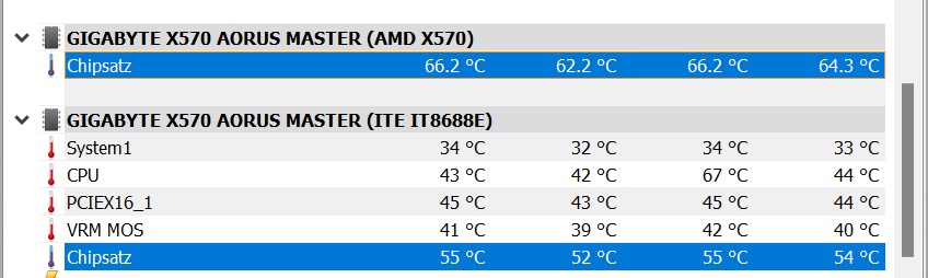

Das können doch nicht die PCH Temperaturen sein. Unter Windows 11 mit HWINFO werden im Leeelauf 41° angezeigt.

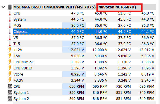

Unter Windows zeigt auch HWiNFO64 den verbauten Controllertyp an:
Bei mir stimmen die also überein. Wie sieht's bei dir aus?

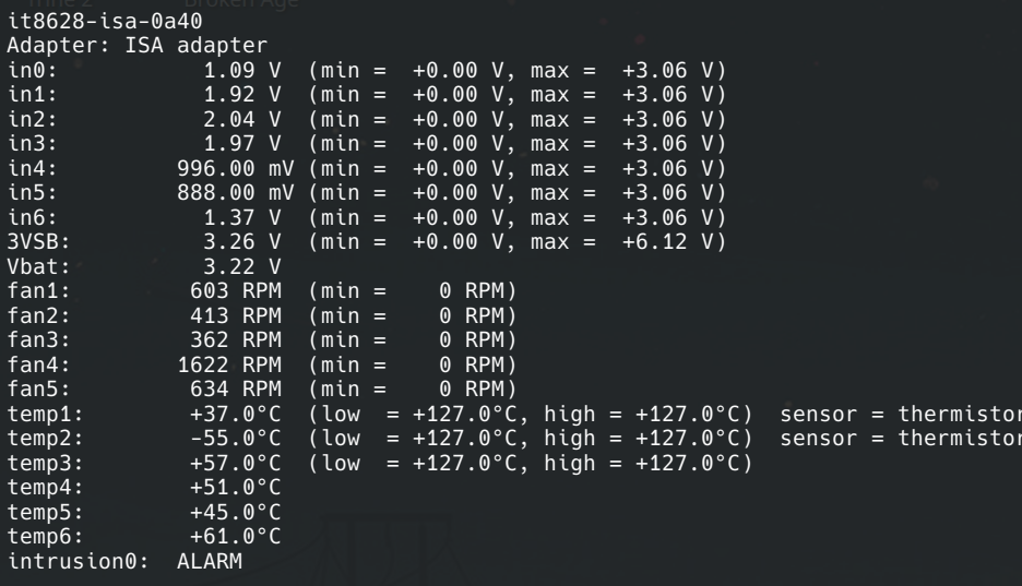

Jetzt noch einmal unter Linux. Temp6 müsste der Chipsatz sein, passt zumindest zu der Temperatur aus dem UEFI
Endlich ist es mir gelungen die Temperaturen auszulesen.
Aber welche ist denn die Temperatur vom Chipsatz?
