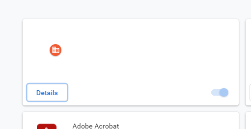

Könnt ihr mir da weiterhelfen? Mir ist zudem aufgefallen, dass Suchresultate manipuliert werden und zu
[www . izito . de / Such / Web] [Link durch Mod geloescht] weitergeleitet werden? Was hat es damit auf sich? Ich hab in letzter Zeit keine neuen Erweiterungen installiert.
Und was hat es mit dieser Erweiterung zu tun, die sich nicht deaktivieren oder entfernen lässt?

Ich habe jetzt noch mal Chrome deinstalliert (nachdem ich in der Registry gepfuscht habe und nichts mehr angezeigt werden konnte) und neu installiert. Diesmal habe ich die Browserdaten löschen lassen.
Die Erweiterung aus dem Bild ist nun nicht mehr in den Erweiterungen vorhanden.
