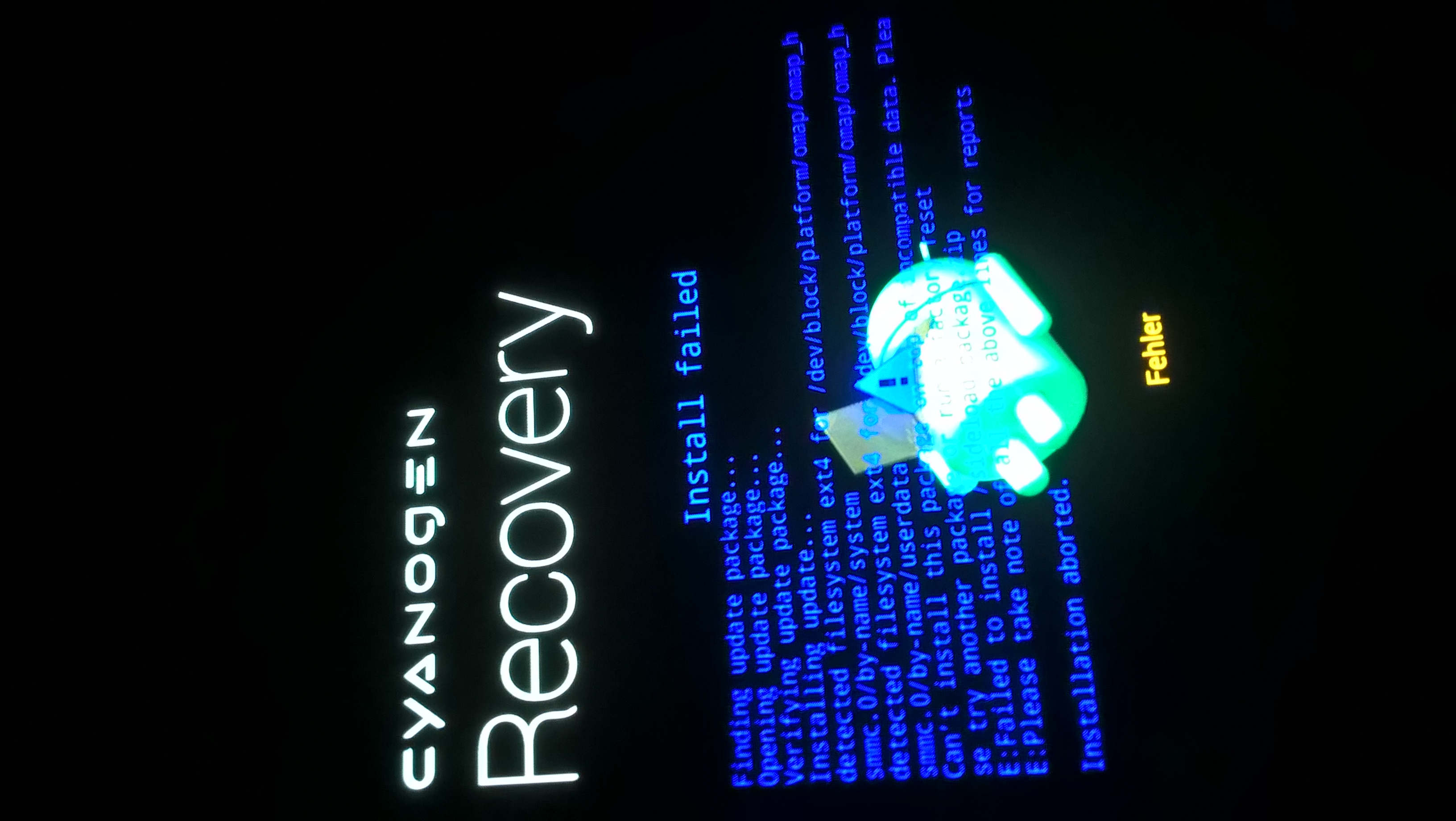

Bootloader ist unlocked, Custom recovery ist drauf, wenn ich zB in den Recovery Modus gehe und von da aus installieren möchte (hatte vorher das CM auf den internen Speicher kopiert) kann ich die Installation nicht starten, da spuckt er mir Error aus.

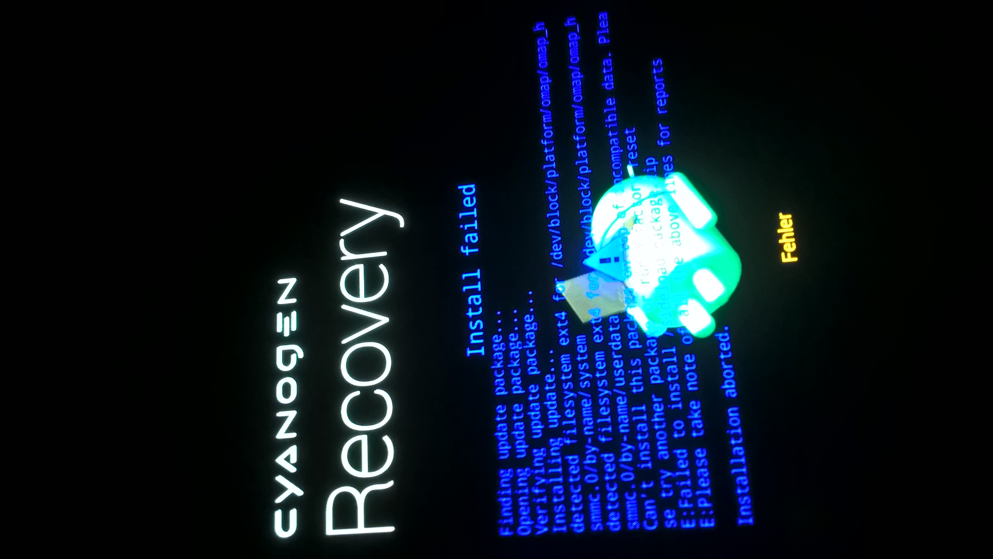

Ich gehe in den recovery mod, dann install und klicke in den ordner wo das Image drin ist.
Fehlermeldung: " E:Error executing updater binary in zip 'sdcard/Download/dercmmod.zip' Error flashing zip' [...] "
Edit: Can't install this package on top of incompatible data. Please try another package or run a factory rest
Steht da noch. Ich hab den neusten Mod direkt bei CM runtergeladen.

Habe jetzt mal die dazugehörige recovery datei geladen, das Handy lädt sie auch, gar kein Problem, jetzt bekomm ich die Fehlermeldung.

Edit: Kann es sein, dass ich das kopieren im Recovery Modus machen muss? Dies habe ich gerade mal getan, in der eingabeaufforderung adb push datei.zip eingegeben und ich bekam kein error, sondern jetzt steht da erstmal nichts, ich kann auch nichts neues eingeben. Ist das jetzt gut oder eher weniger?
Edit2: Ich hab mal die Userdaten gelöscht und aufeinmal klappte es.

"Edit: Can't install this package on top of incompatible data. Please try another package or run a factory rest"
Du wolltest auf ein Vanilla Android Cm draufkloppen, klar das das nicht geht. Du musstest erst System + Data wipen, in deinem Fall hast du gleich einen Factory Reset gemacht. Wie gesagt, stand alles da ;-)
