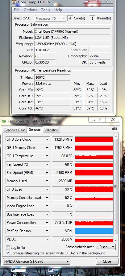

Wie stark ist die GTX 970 ausgelastet wenn du spielst?

OK, muss ich gleich mal schauen wie stark die Karte ausgelastet ist.

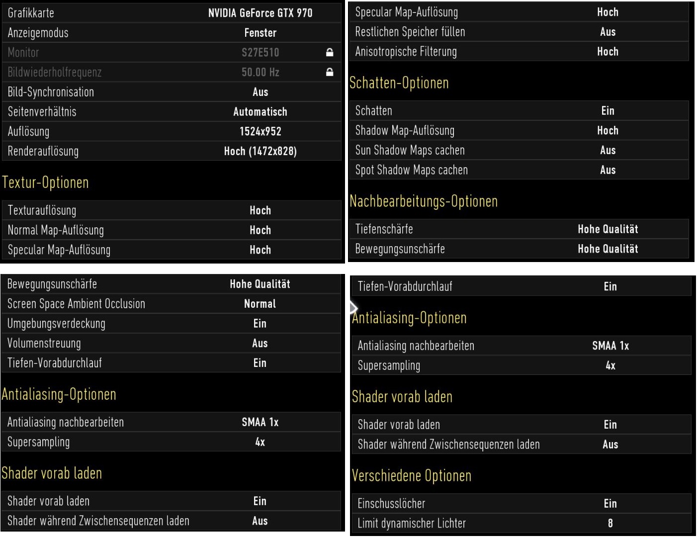

Hier mal die Einstellungen mit denen ich spiele ohne ruckeln

Erstens, wieso im Fenster Modus?
Fenstermodus nur um die Fotos zu machen der Einstellungen. Wo sehe ich ob ich FullHD oder mehr spiele? Downsampling sehe ich wo?
Hier die Werte vom spielen bei Einstellungen ohne ruckeln.
Sorry - verguckt

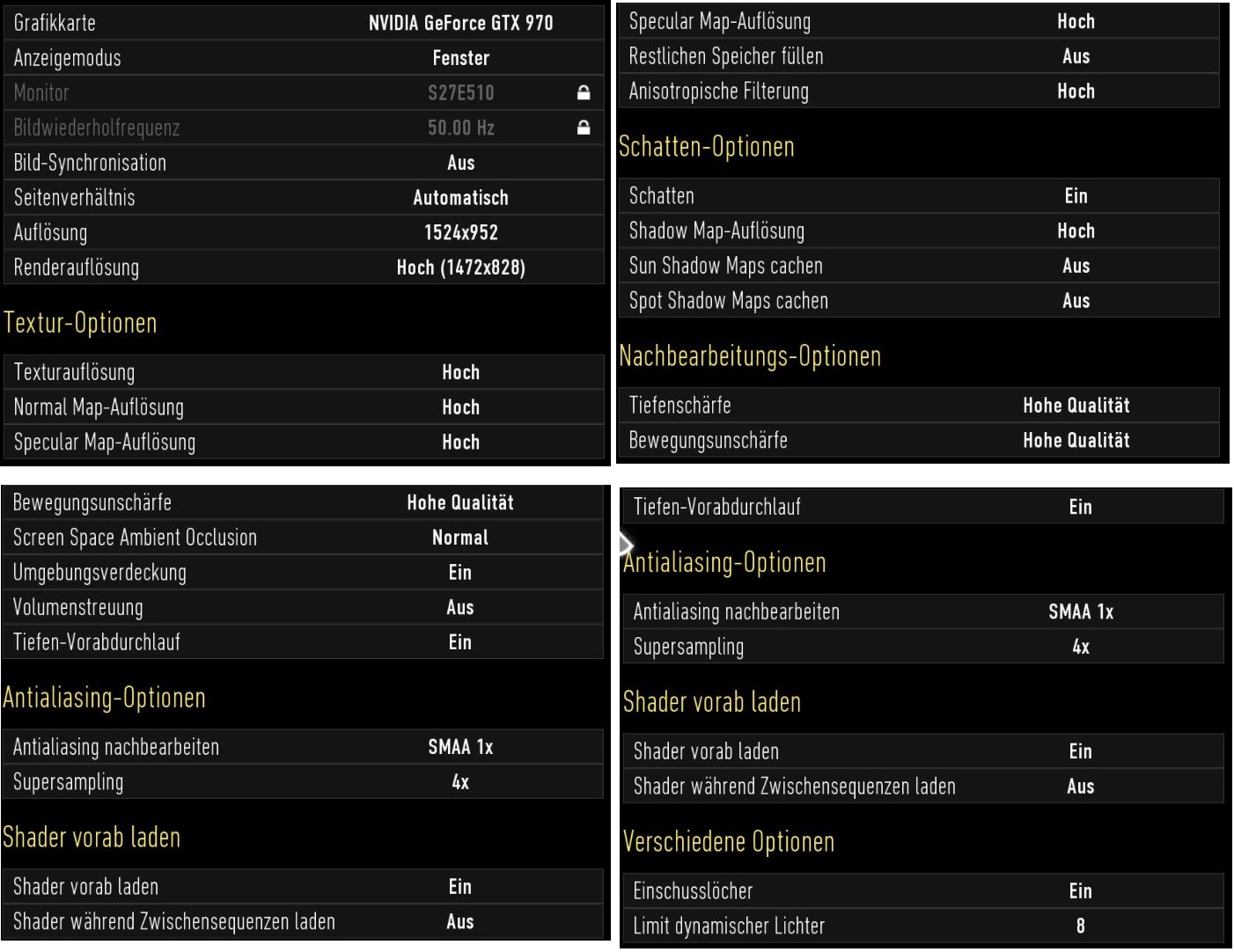

Jo Supersampling snackt gewaltig.
Das über 2x gestellt haste ne schöne Dia^^
Hallo!
So, habe jetzt mal alles auf High bis auf Supersampling, das isat aus. Und es läuft er echt. GPU Auslastung ist auch zwischen 3400 - 3600 MB / 97%. Also passt alles. Super, vielen Dank. Merkt man denn den Unteschied ob SS aus oder auf High ist?
