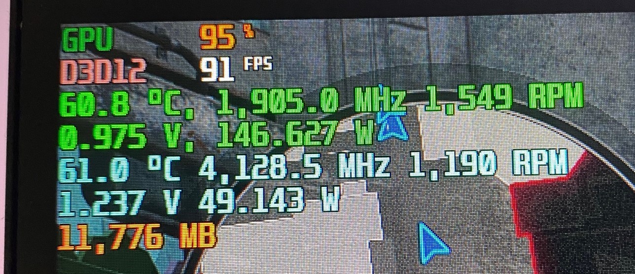

Hey zusammen,
ich zock grad das aktuelle Black Ops und leider hab ich des öfteren Mikroruckler.
Ausgelesene Werte habe ich mal beigefügt. Sieht in meinen Augen alles gut aus?
Grün = Graka
Blau = CPU
Arbeitsspeicher geht hoch bis 12.800MB, mehr hab ich noch nicht gesehen.
Vram sieht man noch nicht auf dem Screen, sind permanent 7.800 beansprucht.
Ich zocke in 3440x1440 ohne DLSS oder Raytracing.
Graka ist auf 0.975V und 1905 MHz festgetackert.
CPU nimmt max 1,26V mit variablen MHz.
Meine Idee ist, es liegt am RAM? Läuft im Dualchannel auf 3200Mhz. Habe gelesen, ab 80% Auslastung wird ausgelagert?
Für nochmal 2x16GB Arbeitsspeicher müsste ich auf ein neues Board gehen.,
Vor der Investition würde ich schon gerne wissen, ob es mein Problem beseitigen würde.
Ich hab nur eine SSD verbaut mit 500GB. Das reicht mir für mein gelegentliches Zocken. Es sind halt nur noch 116GB frei, ich weiß nicht, ob das zu Problemen führen kann?

Ich habe das auch das CoD BO CW in unregelmäßigen abständen ruckelt ob wohl FPS immer über 90 sind.
Würde ja sagen das COD BO CW schlecht optmiert auf den pc ist.
In CoD MW 2019 und der Beta von Vanguard habe solche Probleme nicht.

Für mich sieht es eher aus das deine GPU am Anschlag läuft. 95%

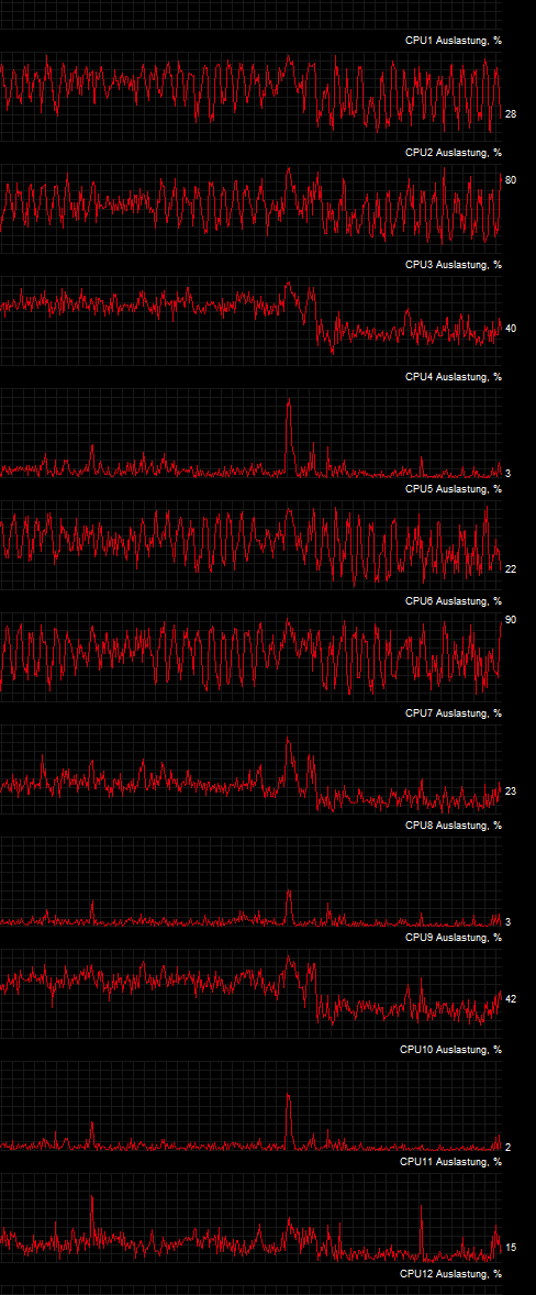

Wie ist die Auslastung der einzelnen CPU Kerne?
ps: bei MW oder BO gabs eine config.ini wo die CPU Kerne falsch genutzt wurden.
Bei mir war die Standard Einstellung nutzen von 4 statt 6 Kerne, beim Kumpel mit 8 Kernen STD Einstellung 6/8

Mit geringeren Grafikeinstellungen / Texturen bleiben die Ruckler.
Das Undervolting der GPU hatte ich eben aus, auch mit Standardeinstellungen Ruckler.

Hm CPU Auslastung. Alle 12 Threads aus dem Afterburner.
Nr 4, 8, 10 sehen aus als würden sie sich etwas langweilen. Dann such ich mal nach dem config.ini fix.
