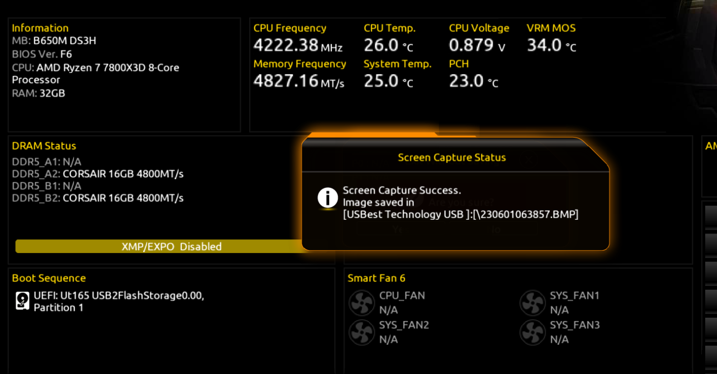

Ich habe mir einen Computer zusammen gebaut und nun habe ich leider das Problem, dass ich nicht ins Bios komme bzw. kein Bios Update durchführen kann. Die rote Led vom Mainboard blinkt etwa 5 Minuten und danach schalten sich alle Lüfter RGBs an und auf dem Monitor bin ich dann in einer Endlosschleife auf dem ich das Gigabyte Logo sehe der Bildschirm Schwarz wird kurz die Verbindung verliert und wieder von vorne. Die Lüfter vom CPU Kühler (RGB aber schon) und die Lüfter sowie die RGB von der Grafikkarte laufen dabei allerdings warum auch immer nicht.
Ich habe bereits versucht ohne Grafikkarte und ohne SSD das Bios Update durchzuführen allerdings mit gleichem Ergebnis. Auch habe ich versucht das Bios zu resetten indem ich das CLR_CMOS mit einem Schraubenzieher verbunden habe.
