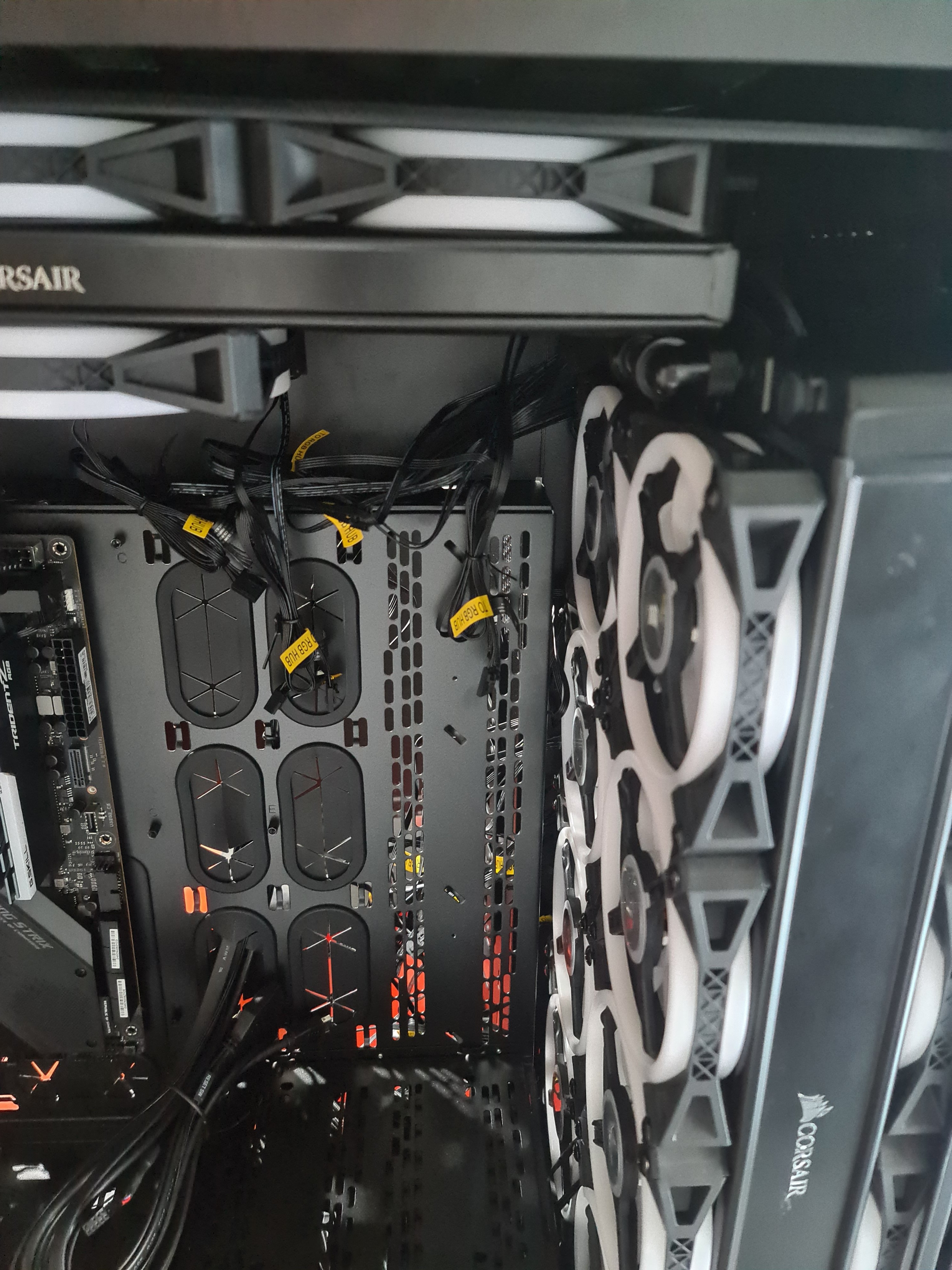

Hi,
hab ein 1000D und habe jetzt vorne und oben Radiatoren mit Push/Pull eingebaut. (Vorne 2x Corsair XR7 480mm + Oben 1x XR5 420mm)
Leider kollidiert der obere Radiator mit den Anschlüssen von den vorderen. Jetzt frage ich mich ob ich die vorderen Radiatoren mit dem Anschluss nach unten setzen sollte damit es passt. Man soll ja eigentlich die Anschlüsse oben haben falls Luft im Kreislauf ist und die Luft nach oben steigt. Und außerdem ist die Verkablung von den 16 Lüftern grausam das müsste ich dann nochmal neu machen.
Nächste Gedanke ist den oberen Radi einfach weiter nach hinten im Gehäuse zu setzen. Dafür müsste ich mir aber eine neues Metallblech anfertigen lassen mit anderen Bohrungen. Lässt sich einfach austauschen der Einsatz für den Radiator.
Alternativ könnte ich es so lassen (oben nur 5 Lüfter) das sieht aber hässlich aus. Würde ich noch eher 3 bevorzugen.
Also vorderen Radiator umdrehen oder oberen Radiator versetzen und anderes Blech besorgen.
Corsair bewirbt das Gehäuse aber sogar mit Push/Pull hat allerdings alphacool Radiatoren verbaut. Hätte ich jetzt Radiatoren von alphacool nehmen müssen damit das passt?
Gibt doch auch andere die vorne 480mm und oben 420mm verbaut haben mit Push/Pull und das alles passt. Hab sogar schon welche gesehen die vorne und oben dicke Radiatoren haben und das nicht kollidiert. Sieht auf den Bildern auch kleiner aus als ob manche oben 360 nicht 420mm verbaut haben. Und ich habe auch schon welche gesehen die oben zwei Radiatoren verbaut haben. Haben die sich alle ein eigenes Blech angefertigt? Gibt es irgendwo schon so fertige Einsätze zu kaufen?
