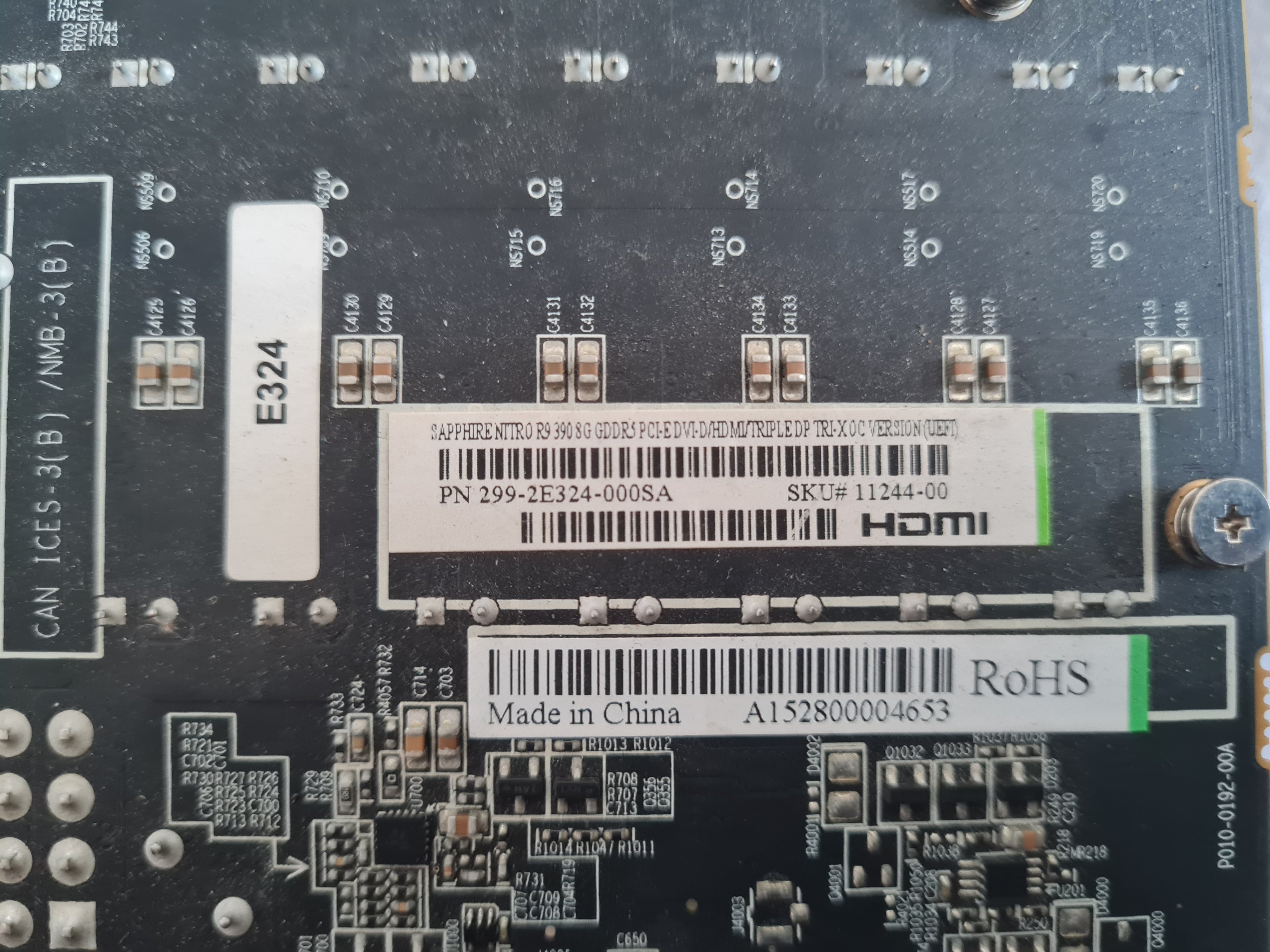

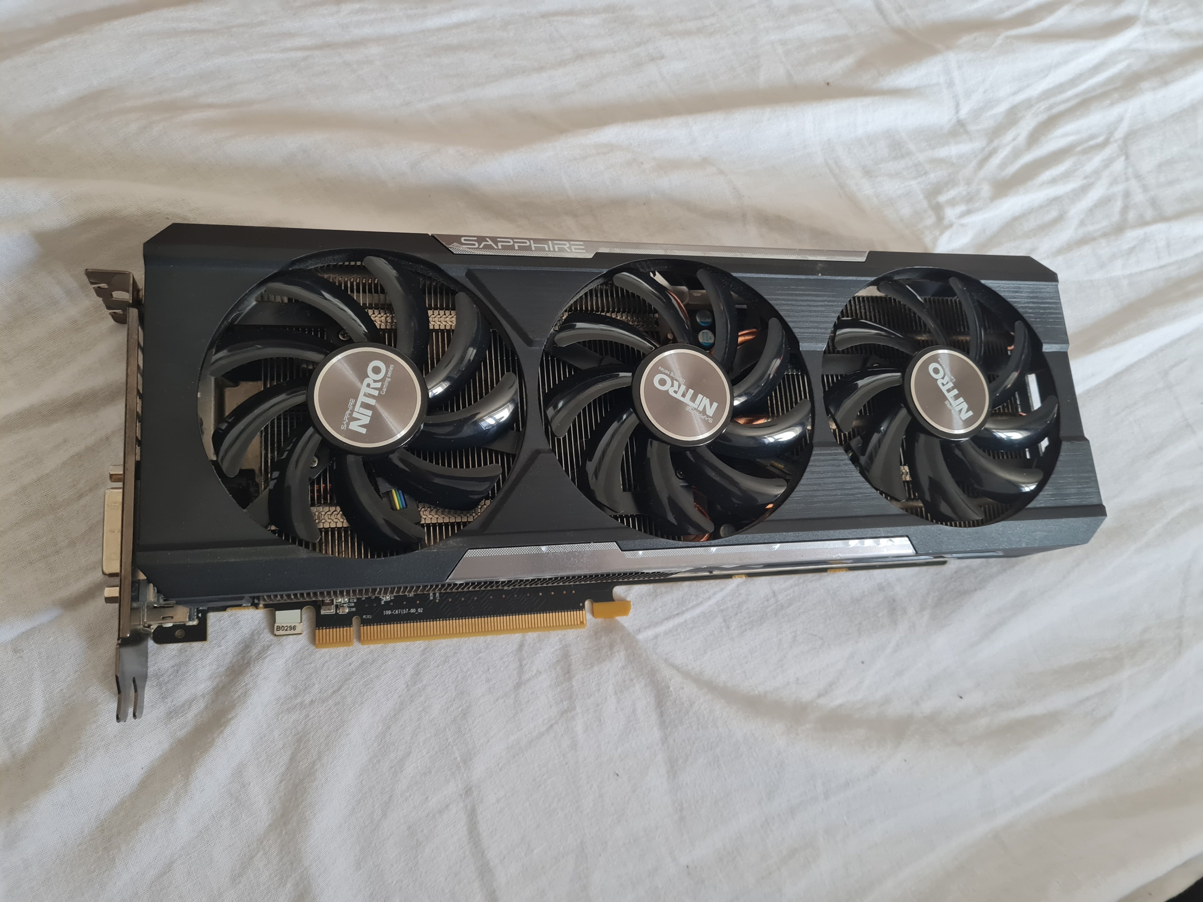

@Strange01:
mit ner 390 kann man durchaus noch was anfangen. braucht aber ein ordentliches NT und ein gehäuse mit gescheitem airflow.
SATA-SSD -> MX500, 870 Evo.
