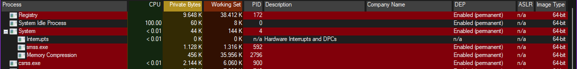

Proccess Explorer herunterladen und ausführen:
  1. Proccess Explorer herunterladen - oder über ComputerBase
    Überprüfung des Downloads auf VirusTotal
    c50bddaaacb26c5654f845962f9ee34db6ce26b62f94a03bb59f3b5a6eea1922 ProcessExplorer.zip
  2. Proccess Explorer entpacken
  3. procexp64.exe als Administrator ausführen
  4. Proccess Explorer zeigt den Prozess und sein Unter-Prozesse an.
Der "System Idle Process" sollte im Leerlauf um die 100% liegen:
