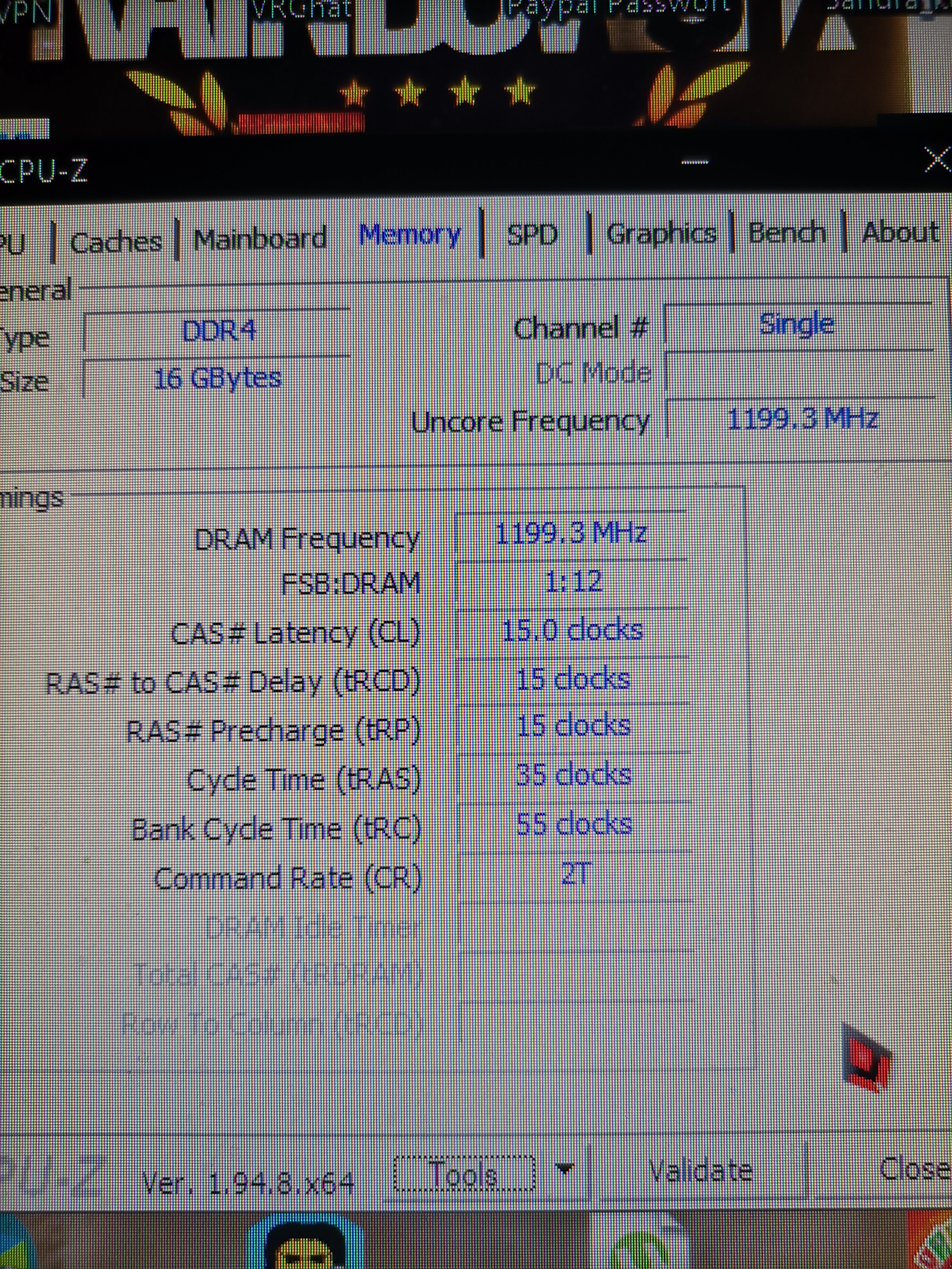

edit: welcher RAM genau und wie läuft der? screenshot von CPU-Z, reiter "Memory"?

und jetzt bitte noch die frage beantworten welcher RAM es ist.
singlechannel kostet richtig hart leistung und 2400 ist auch nicht sonderlich toll.
warum kein screenshot?
Bin zu blöd für einen Sc, wie kann ich ihn auf dual channel stellen (sind 2 Rigel müsste also gehen)

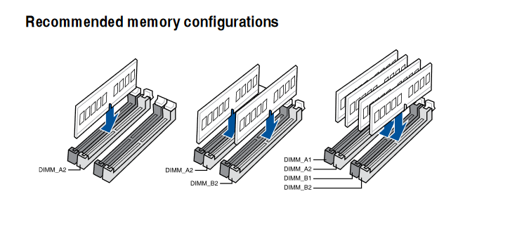

@Leoooo:
dann mal bitte ins MB-handbuch schauen, da steht drin wie der RAM für dualchannel gesteckt werden muss.
welcher RAM genau ist das jetzt? CPU-Z zeigt das unter "SPD" an, man muss natürlich nen slot wählen in dem RAM steckt.
Google weiß vieles, auch wie man screenshots macht;)
@Leoooo:
da lässt man auch leistung liegen, aber immerhin läuft er schon mit vollem takt. steck den RAM so dass er im dualchannel läuft, wird nen spürbaren leistungsschub geben.

Für Dualchanel bitte den Ram in den 2. und 4. Slot von der CPU aus stecken. Das alleine sollte schon eine ordentlichen Leistungsschub geben. :schluck:
Ram in den Daulchannel Modus zu bringen hat seh viel gebracht, denke mal der Leistungsverlust liegt an meinem zu niedrig getakteten Ram
