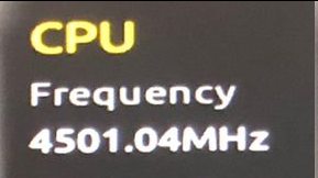

Was redest du? https://ark.intel.com/content/www/d...77700k-processor-8m-cache-up-to-4-50-ghz.htmlNuon schrieb:Die CPU ist stark übertaktet:
Das sollte der normale Boost Clock sein.Nuon schrieb:Die CPU ist stark übertaktet:
Nee, gerade da ging man gerne mal auf 1.35V hoch.GERmaximus schrieb:Ist das bei den Akten Intels nicht recht viel Spannung?
auch wenn es hitzköpfe sind, sollte mit einer FUNKTIONIERENDEN aio keine 95 grad raus kommen und das bei teillast wie spielenGraphixx schrieb:Du siehst da ein Problem wo keines ist glaube ich, die 7700 sind nun mal Hitzköpfe.
MfG
Das wirkt eher so als hättest du das Symptom behandelt anstatt der Ursache auf den Grund zu gehen.erixon schrieb:Danke für die zahlreichen Antworten. Ich konnte das Problem jetzt lösen. Die CPU hat zu viel Strom bekommen. Habe im BIOS nun 1.275 Volt eingestellt und die Temperaturen liegen bei max. 75 Grad beim Stresstest.
