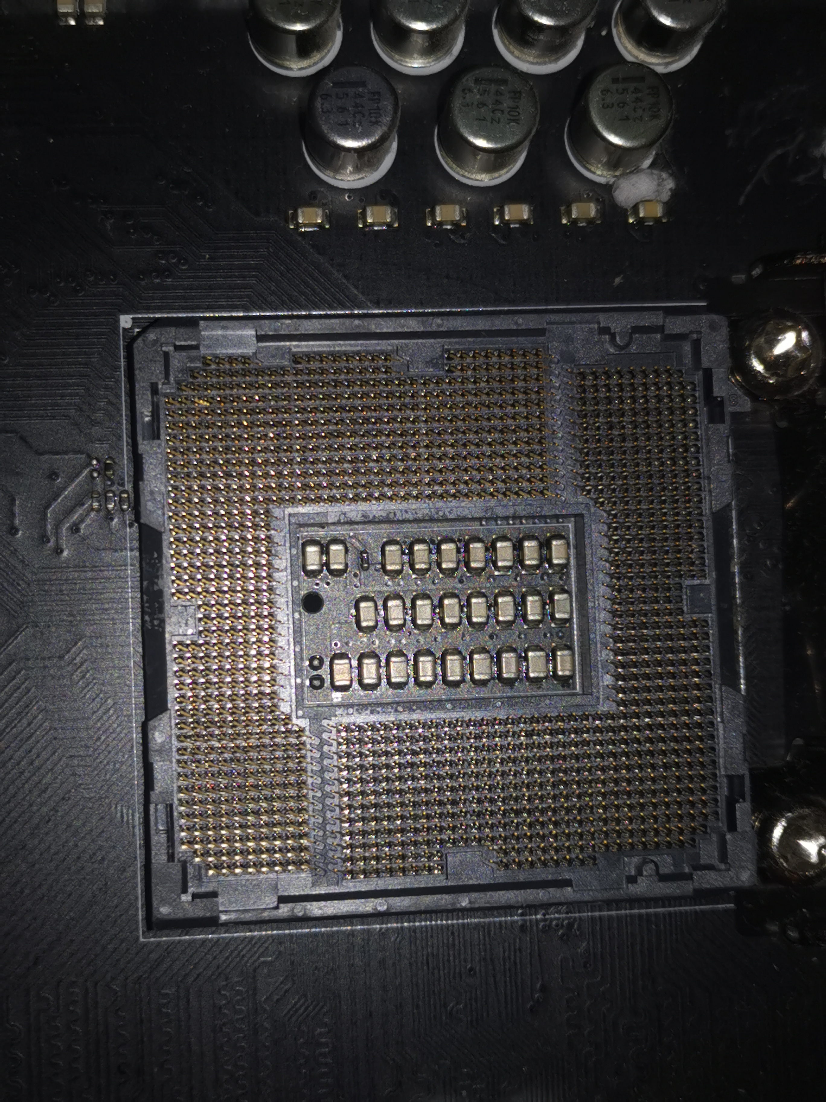

Mein PC ging aufeinmal aus und bootet wieder, jedoch ging es nur bis Code 15 und dann wieder 00.
Ich habe ein Asus Maximus Ranger Vii und ein Intel i7 4790k!
Hatte die Wärmeleitpaste getauscht und war alles ok!
Hat der CPU den Geist aufgegeben?
Hier mal ein Bild des sockels!
Danke schon mal im voraus für Eure Hilfe

Könnte an dem Pin da liegen, aber das fixen zu wollen wäre illusorisch. Ist ja auf den ersten Blick zu erkennen, das da was schief hängt.
Hab ich mir auch schon gedacht. Brauch man ne Lupe und dementsprechend Werkzeug!
Wird dann wohl was neues kaufen müssen!
Frage mich wie das passiert ist.
Was abgesehen von dem Pin noch sein könnte ist zu fest angeschraubter Kühler auf der CPU. Es kann vorkommen, dass es zu Bootproblemen dadurch kommt. das hört sich nach deiner Beschreibung aber auch nicht unbedingt danach an.
Was klebt denn da ziemlich über dem Sockel? Ist das WLP?

Einfach mal ausprobieren. Sollte das nicht funktionieren, dann einmal versuchen, den PIN oben links auf dem Bild vom Sockel mit einer Pinzette gerade biegen. Diesen Schritt aber auf eigenes Risiko. Hat bei mir und schiefen Pins aber schon mal geklappt.
