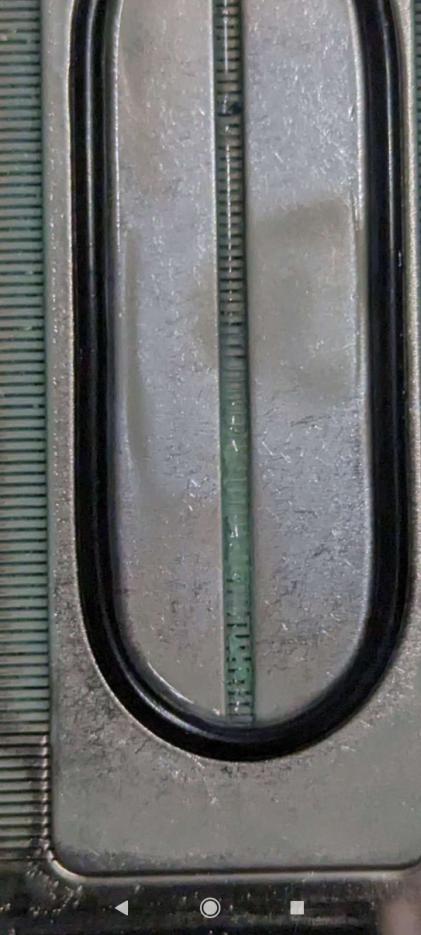

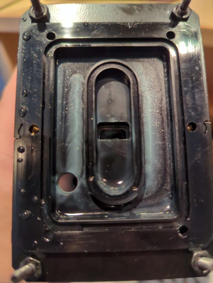

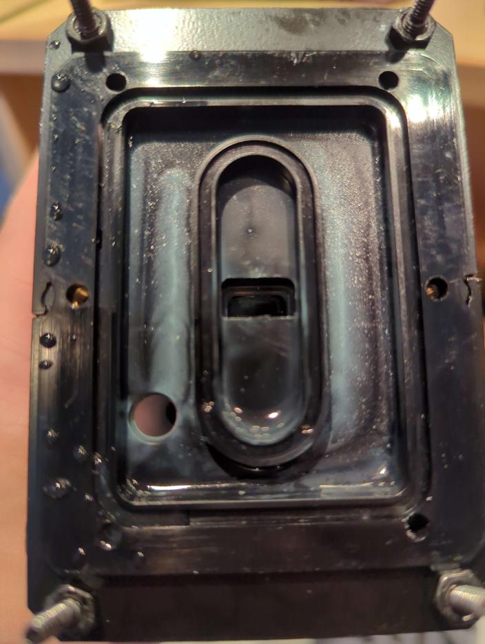

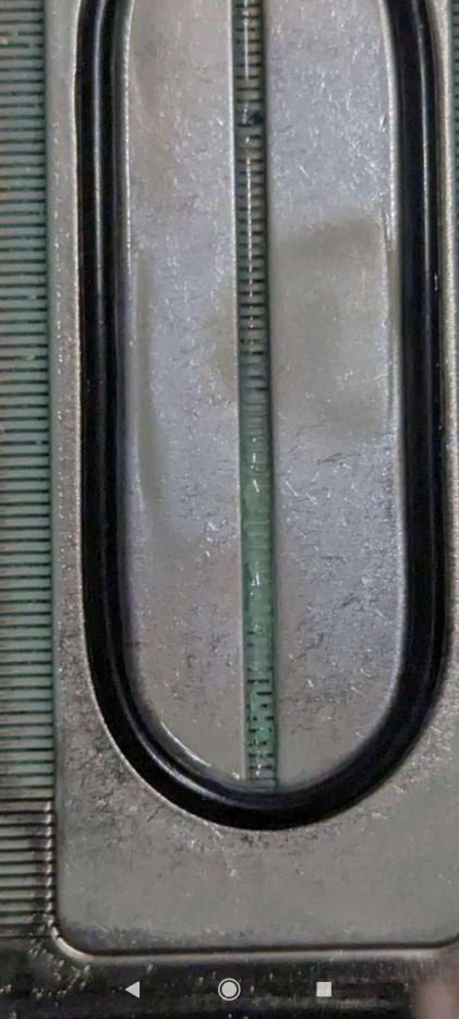

Das Problem dürften die feinen Lamellen im CPU-Kühlerblock sein, dass die mit irgendwelchen Rückständen verstopft sind. Zerlege den Block doch mal, und schau nach, könnte man auch mit Zahnbürste reinigen, und dann mit Destilliertem Wasser durchspülen.
Enermax ist ja bekannt für Schleim im System bei fast allen AiO Serien. Da ist wohl der falsche Zusatz im Wasser oder nicht genug Zusatz.
Der Igor von Igor's Lab hat mal geschrieben, es können Rückstände von Flussmittel innen im Radiator vom Löten sein, welche das Wasser verunreinigt haben.
Hab hier mal 2 Bilder, die genau dem Problem entsprechen das hier geschildert wird / wurde.
Man sieht den Schleim sehr gut und bei den meisten AIOs ist das ein "Totalschaden" da man diese nicht auseinander bauen kann.
Bei den Bildern handelt es sich um eine Eisbär Pro, die man zum Glück reinigen kann.
