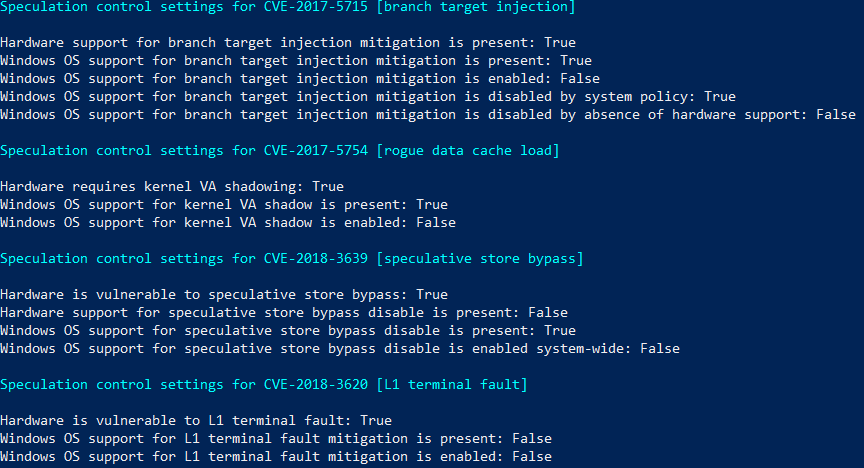

Man kann selbstverständlich trotz aktuellem BIOS und Windows Updates die performancefressenden Patches deaktivieren, zwei Registry-Keys und man hat wieder die original Leistung. Damit einhergend ist natürlich kein Schutz vor Meltdown und Spectre, das muss jeder mit seinem eigenem Gewissen ausmachen - bei meiner Frau und mir ists auf jeden Fall deaktiviert und wir haben beide die original Leistung von unseren CPUs und SSDs.
1: Erstellt eine neue Textdatei und kopiert den nachfolgenden Code zum Deaktivieren oder Reaktivieren hinein
2: Ändert die Dateiendung der Textdatei von .txt zu .reg
3: Führt die Datei aus und lässt die Registry überschreiben.
1: Meltdown + Spectre Patches aktivieren (Standard unter Windows 10)
Meltdown-Fix: Aktiviert (Sicher)
Spectre-Fix: Aktiviert (Sicher)
Performance: Schlecht
[HKEY_LOCAL_MACHINE\SYSTEM\CurrentControlSet\Control\Session Manager\Memory Management]
"FeatureSettingsOverride"=dword:00000000
"FeatureSettingsOverrideMask"=dword:00000003
2: Spectre Patch allein deaktivieren
Spectre-Fix: Deaktiviert (Unsicher)
Performance: Mittel
"FeatureSettingsOverride"=dword:00000001
3: Alle Patches deaktivieren
Meltdown-Fix: Deaktiviert (Unsicher)
Performance: Hoch
"FeatureSettingsOverride"=dword:00000003
Die Änderungen durch die oben genannten Registry-Werte werden erst nach einem Neustart des Computers aktiv.
