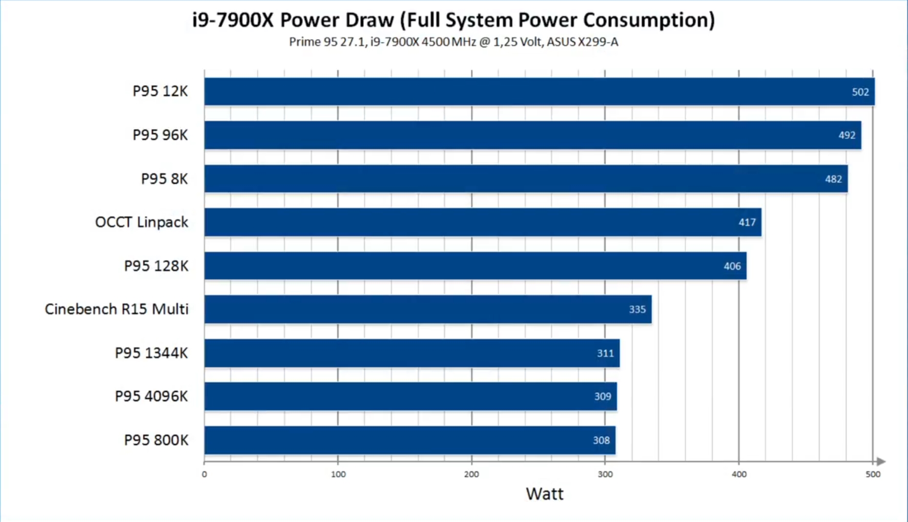

Der Grund steht bereits im 2. Beitrag. Es gibt verschiedene Prime95 Tests mit unterschiedlicher Last.
Keine Ahnung welcher K Wert aktuell wie viel Leistung zieht aber ich habe noch diesen alten Screen:
