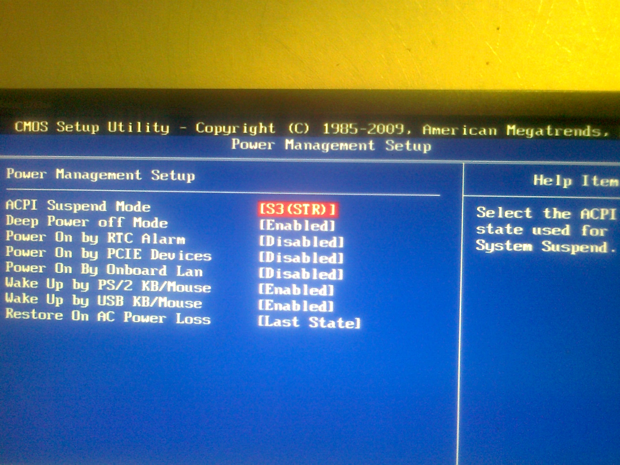

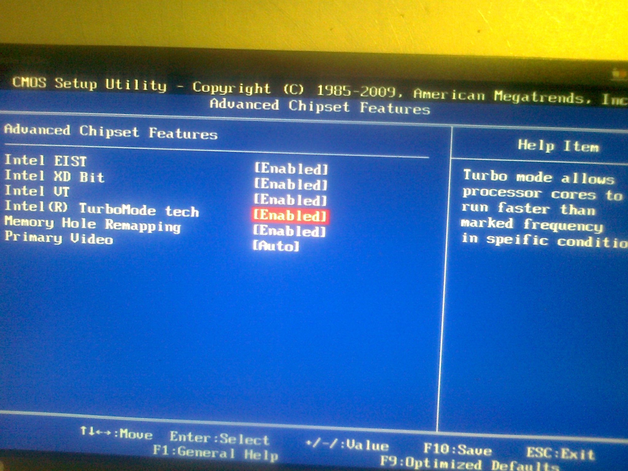

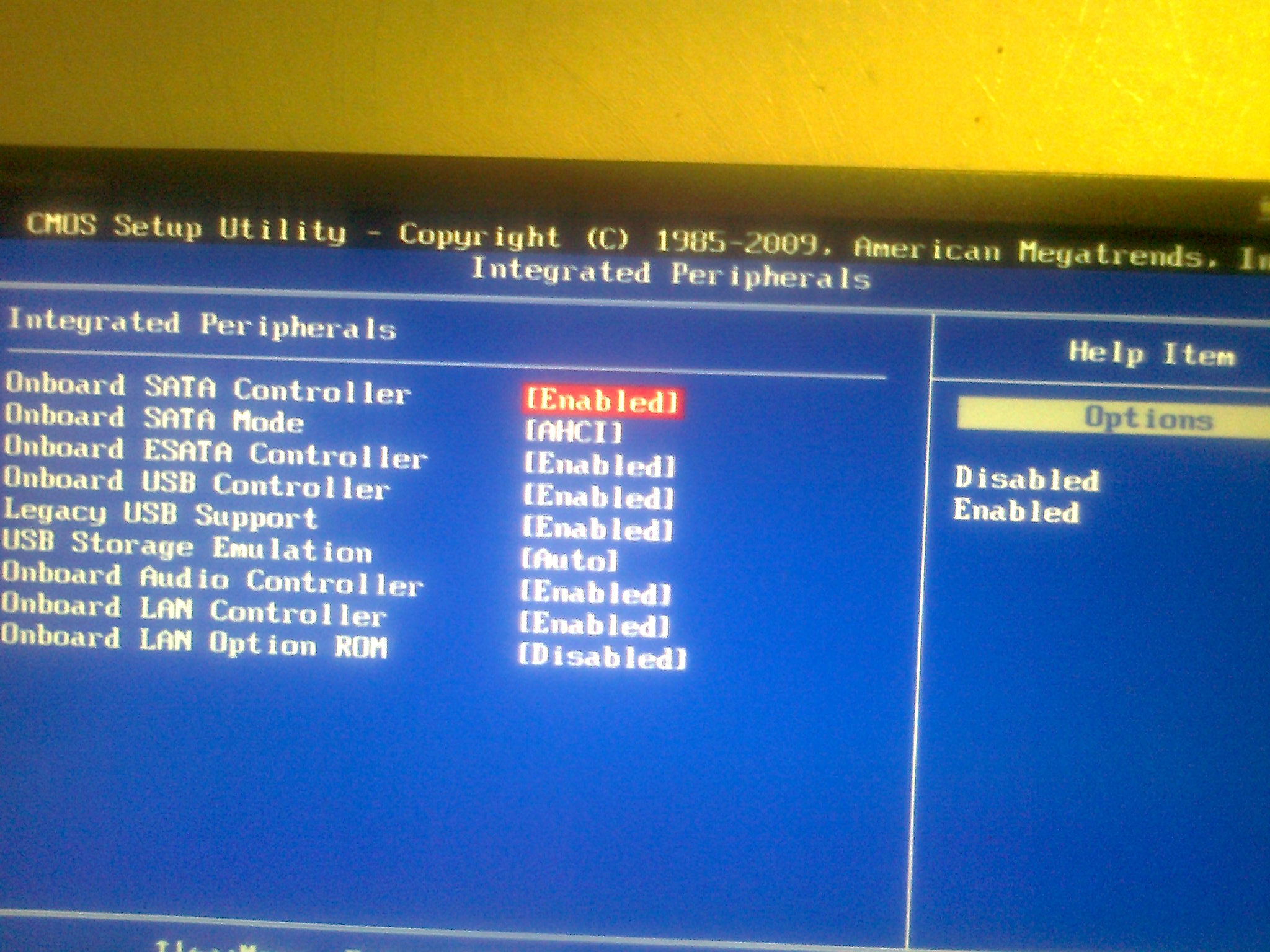

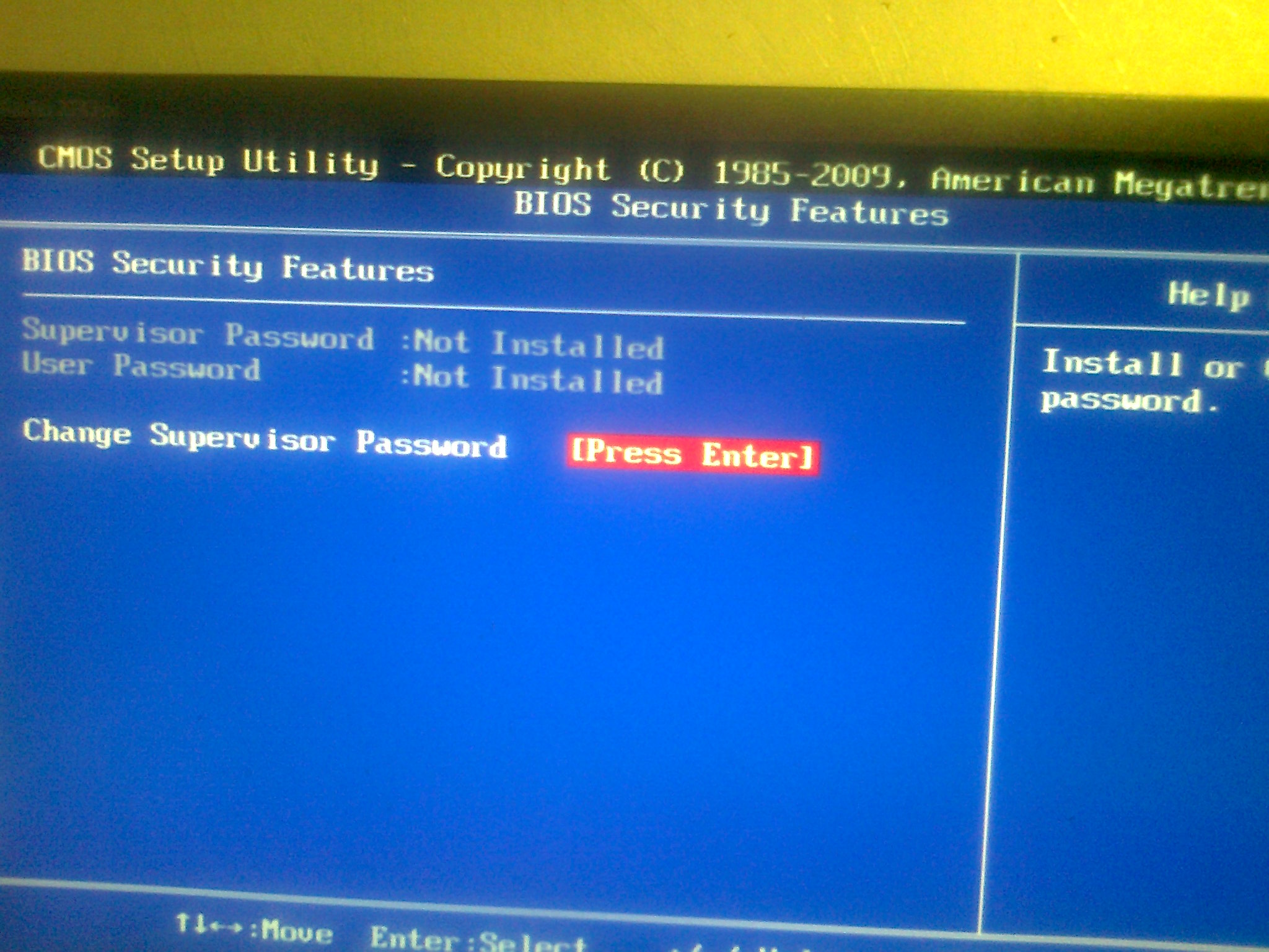

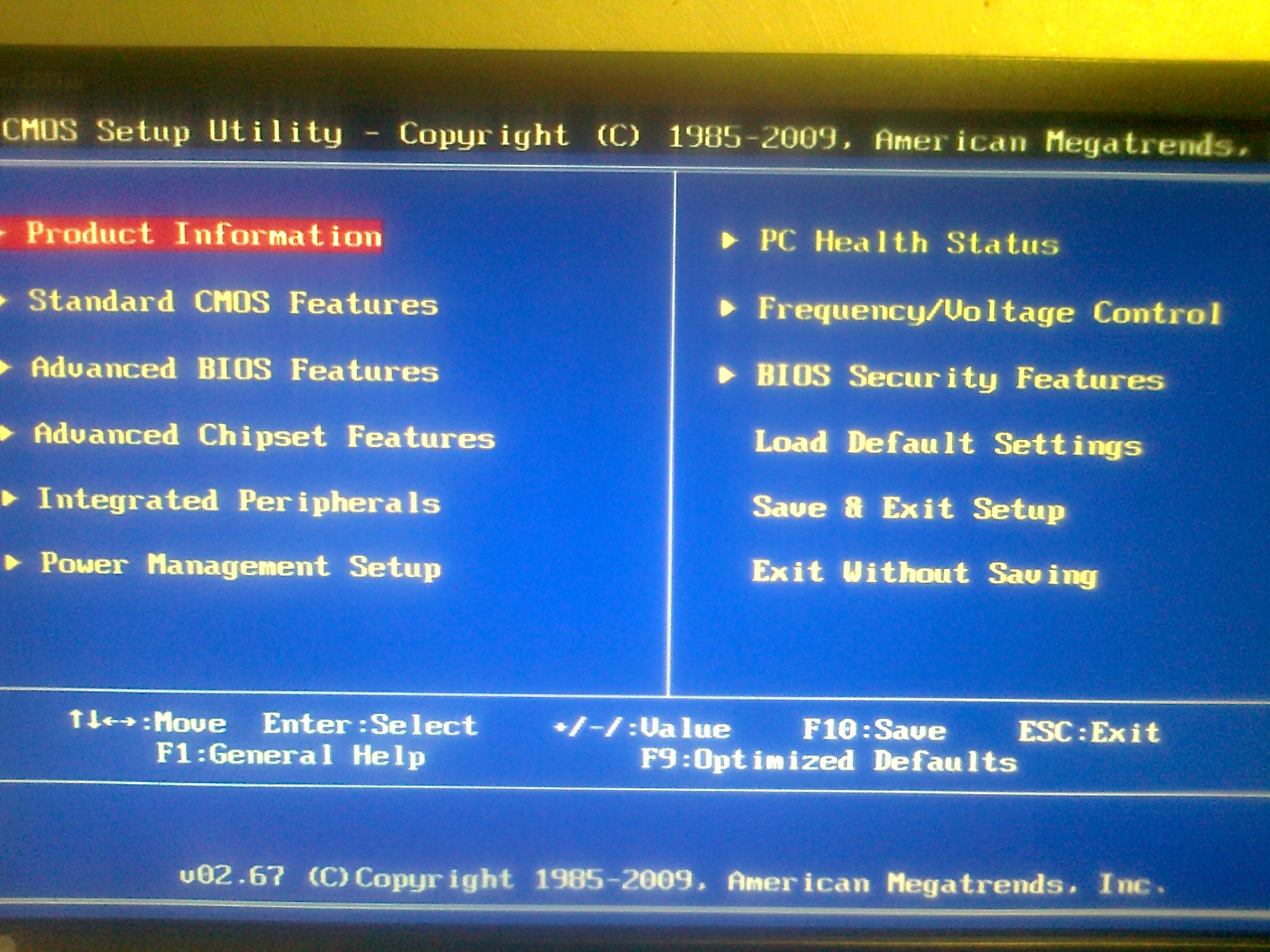

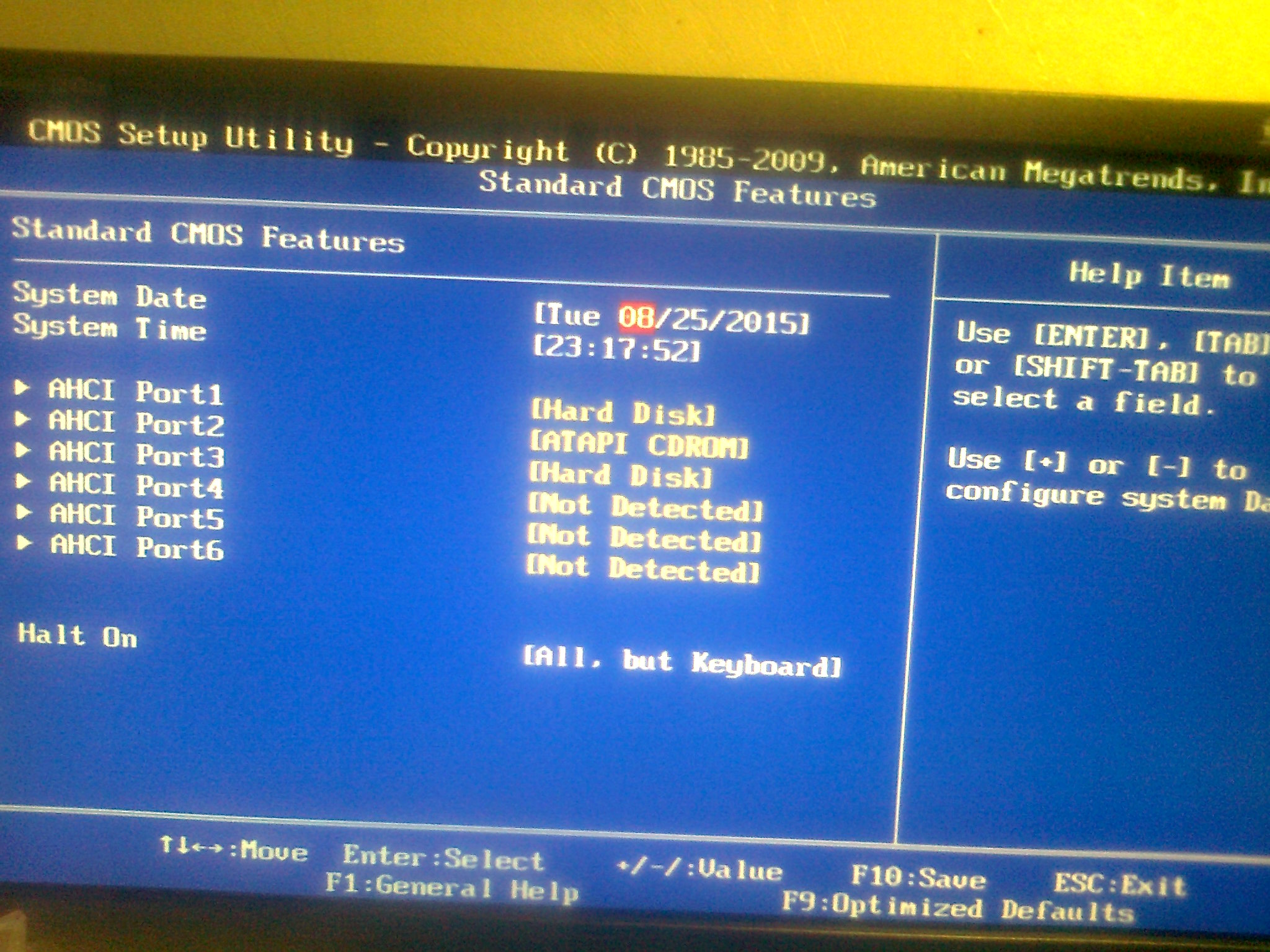

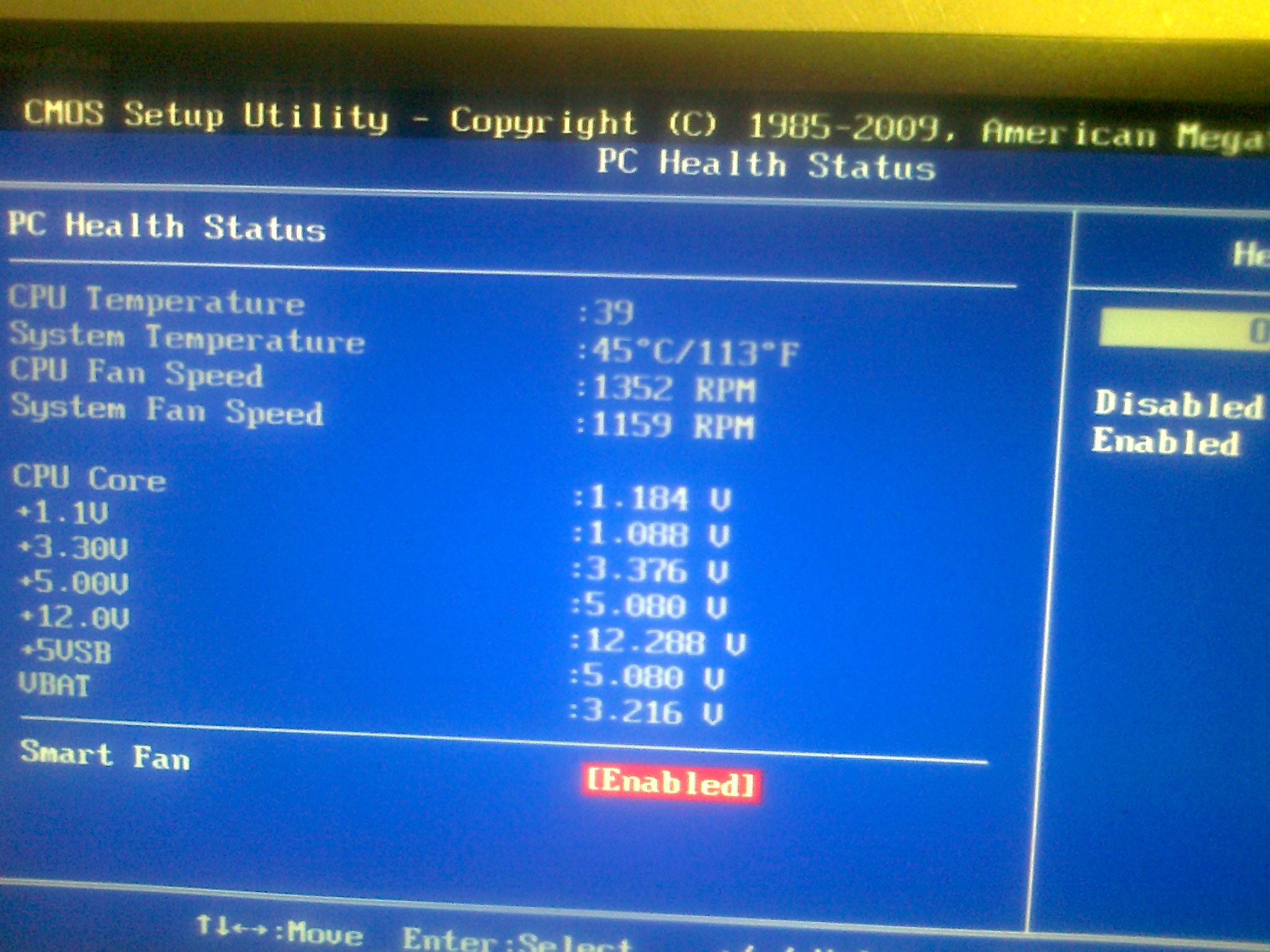

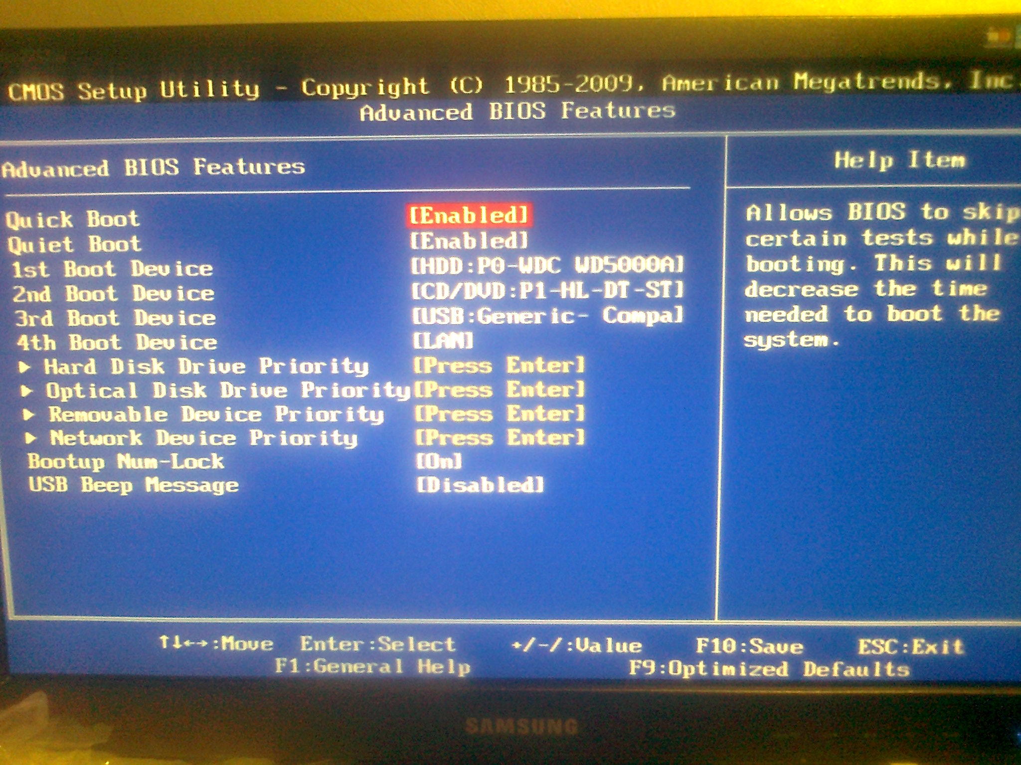

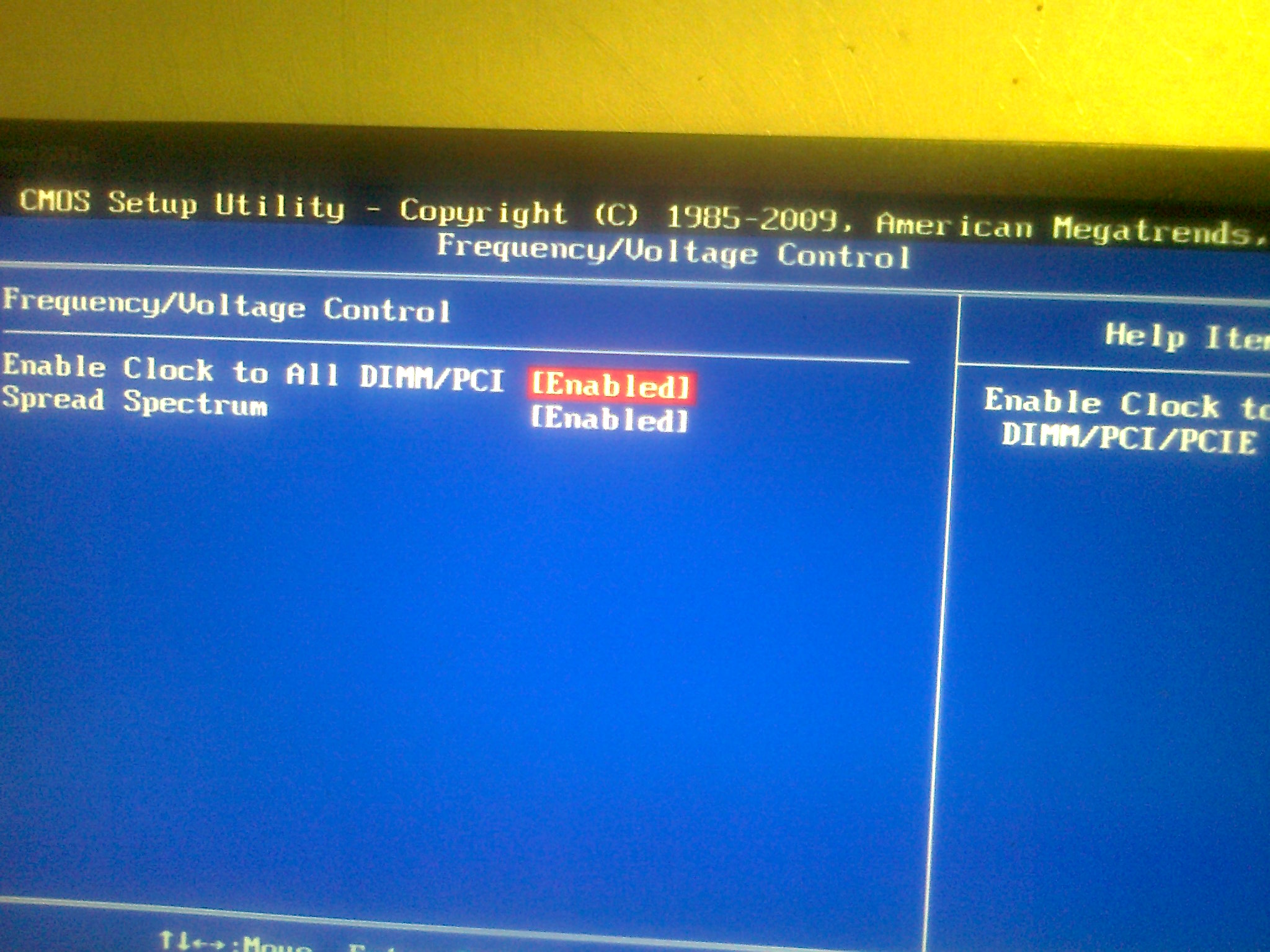

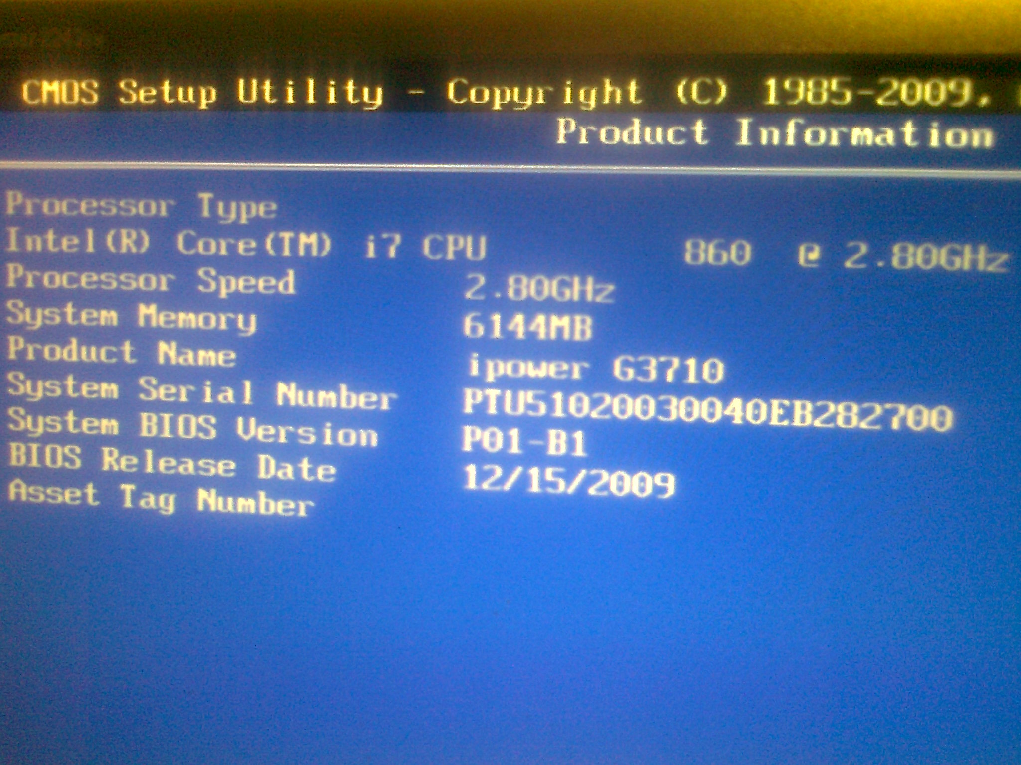

Also, da ich kein bisschen English kann, habe ich jetzt ein paar Bilder von meinem BIOS gemacht und angehängt. Ist da irgendwo die Funktion mein CPU zu übertakten dabei ? Falls es doch möglich ist mein CPU zu übertakten, wo muss ich dann hin - und wie viel Grad Celsius darf mein CPU (Intel Core i7-860 @2,8 GHz) nicht überschreiten? Da ich den Packard Bell ipower G3710 PC habe, nehme ich mal an, dass dieser CPU Kühler eingebaut ist:
http://www.sb-electronics.de/de/pac...l-luefter-kuehler-heatsink-ipower-g3710-serie
Sicher bin ich mir jedoch nicht. Wenn ihr in den BIOS doch die Möglichkeit findet, mein CPU zu übertakten, bis wie weit kann ich nach euren Einschätzungen bzw. Vermutungen Schritt für Schritt mit den minimalsten Erhöhungen gehen?

Ich habe mir die Bios screens angeschaut und Du kannst mit dem MB nicht übertakten. Du kannst die CPU keinen Millimeter erhöhen also vergesse das einfach. Bei OEM Rechnern ist das alles gesperrt.
Evtl. bekommst Du von irgendwo her ein billiges gebrauchtes LGA 1156 Board mit dem Du übertakten kannst, weil Neu gibt es eh nichts mehr und Neu würde sich eh nicht mehr lohnen. Wenn Du unbedingt mehr Leistung willst, mußt Du halt alles Neu kaufen.
Okay, sehr schade... Dann interessiert mich nur noch eins: Was bedeutet "Intel(R) TurboMode Tech" ?
Was passiert, wenn ich das auf Disabled stelle?
Ach, ich habe gerade gelesen, dass Enabled "aktiviert" heißt ... Also habe ich überhaupt keine Möglichkeit, kostenlos mehr Leistung zu gewinnen.. Autsch....
