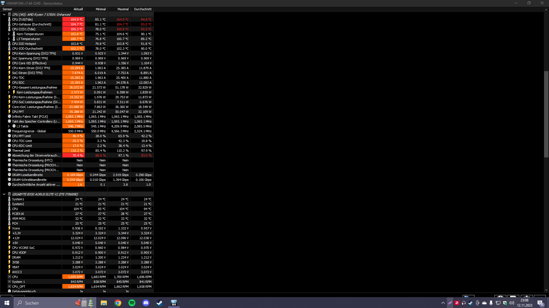

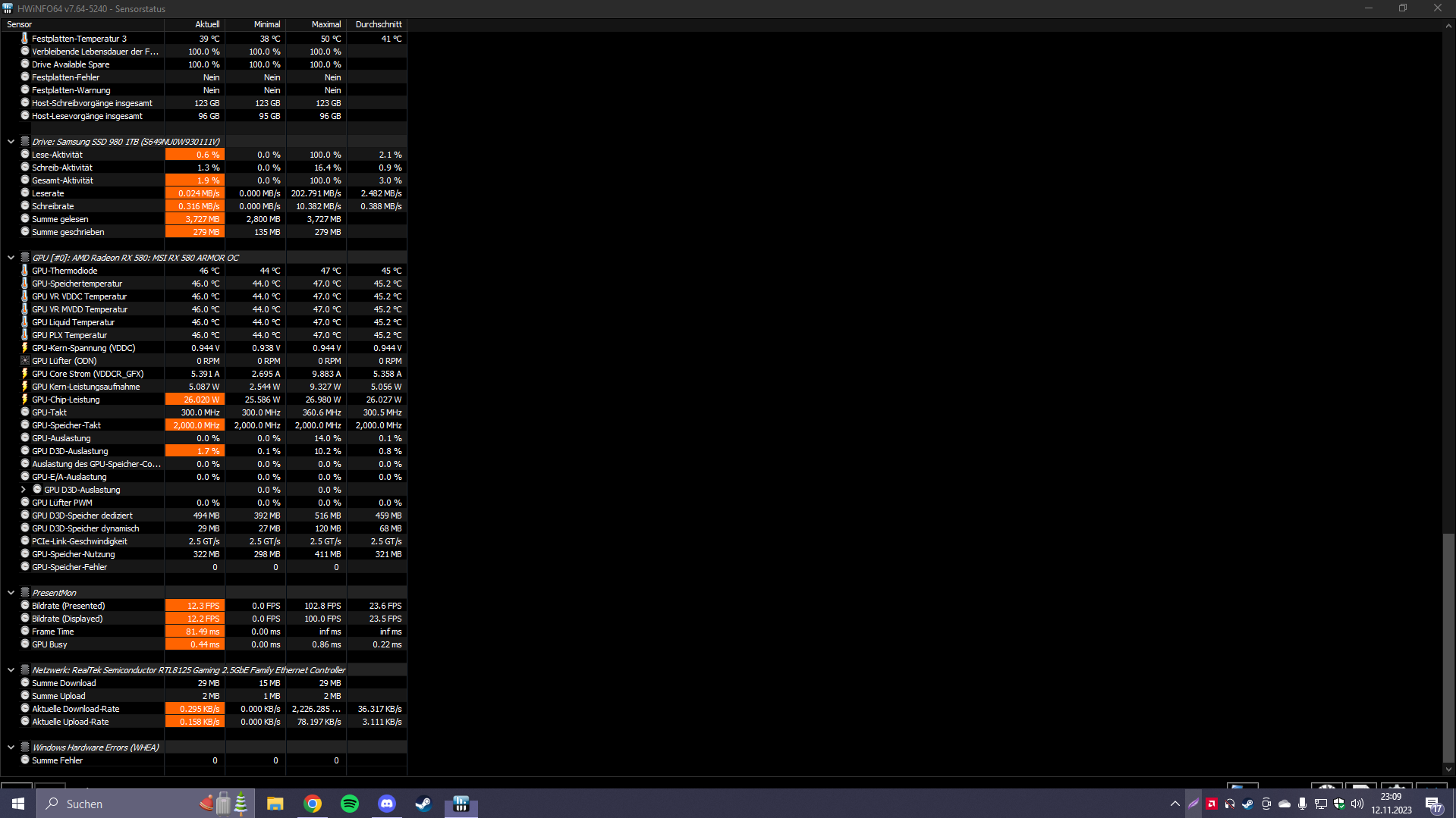

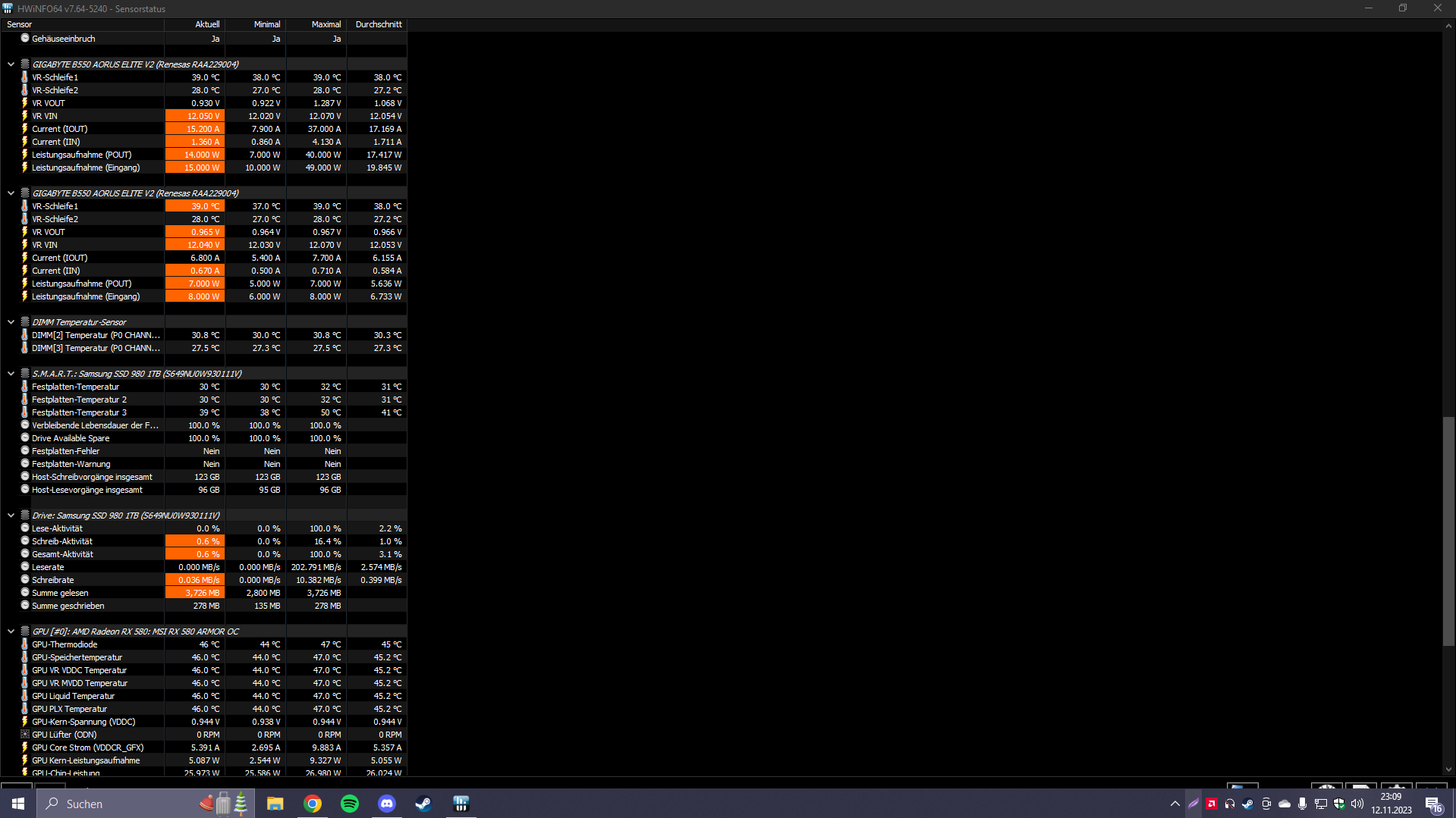

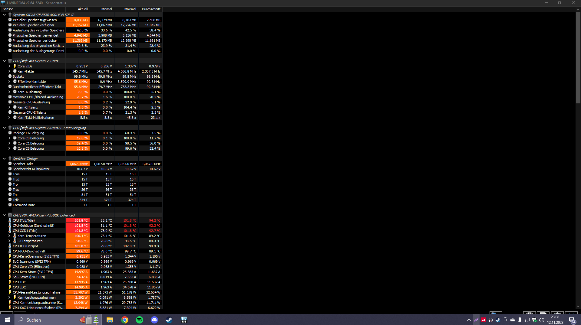

Hier nochmal alle Werte von HWiNFO im hintergrund waren nur Google Tabs/Youtube Startseite und Discord im Channel mehr nicht

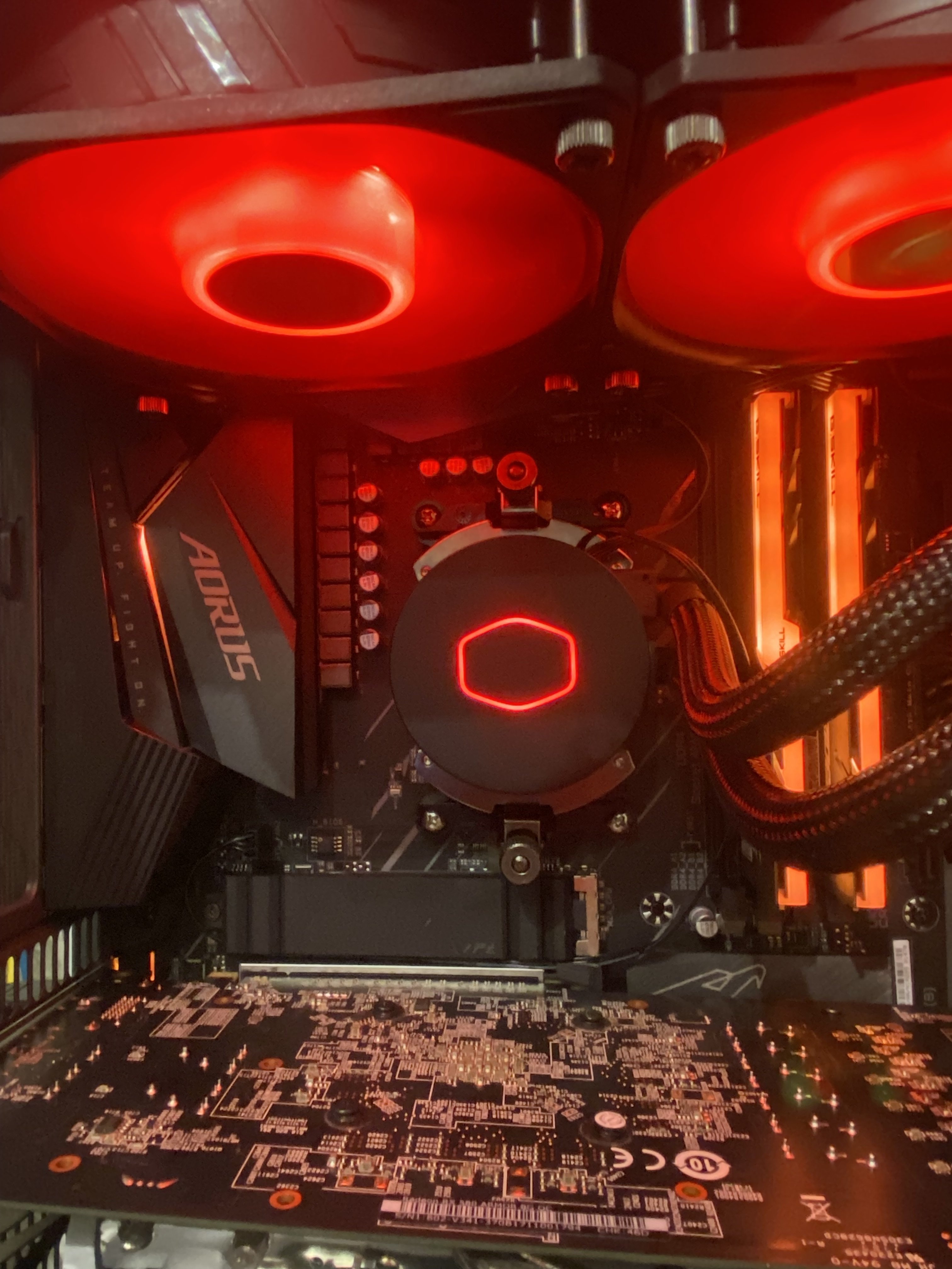

Joar ... Optik sieht irgendwie anders aus.
Graka ohne Backplate hängt durch wie nicht normal - nachbessern !
Schmeiß die AiO raus.
Wenn die Tage vorher lief und auf einmal nimmer ... ist die einfach durch.
Ooooder es kommt gleich ein: Achja, das hatte ich noch verändert, wusste aber nicht das dies nennenswert ist xD
Es gibt auch RGB Kühler.
Auch kannste zB den Thermalright PA 120 in schwarz nehmen und nur einen Lüfter in die Mitte packen.
Den dann auch orange/rot leuchten lassen und es sieht wieder gewollt aus.

Der Zusammenbau sieht ok aus

Also ich würde erst mal ein aktuelles Bios draufspielen. Der Screen aus dem Eröffnungspost legt doch nahe, dass die CPU nicht korrekt erkannt wird. Nicht ? Dein Bios ist aus 2022.

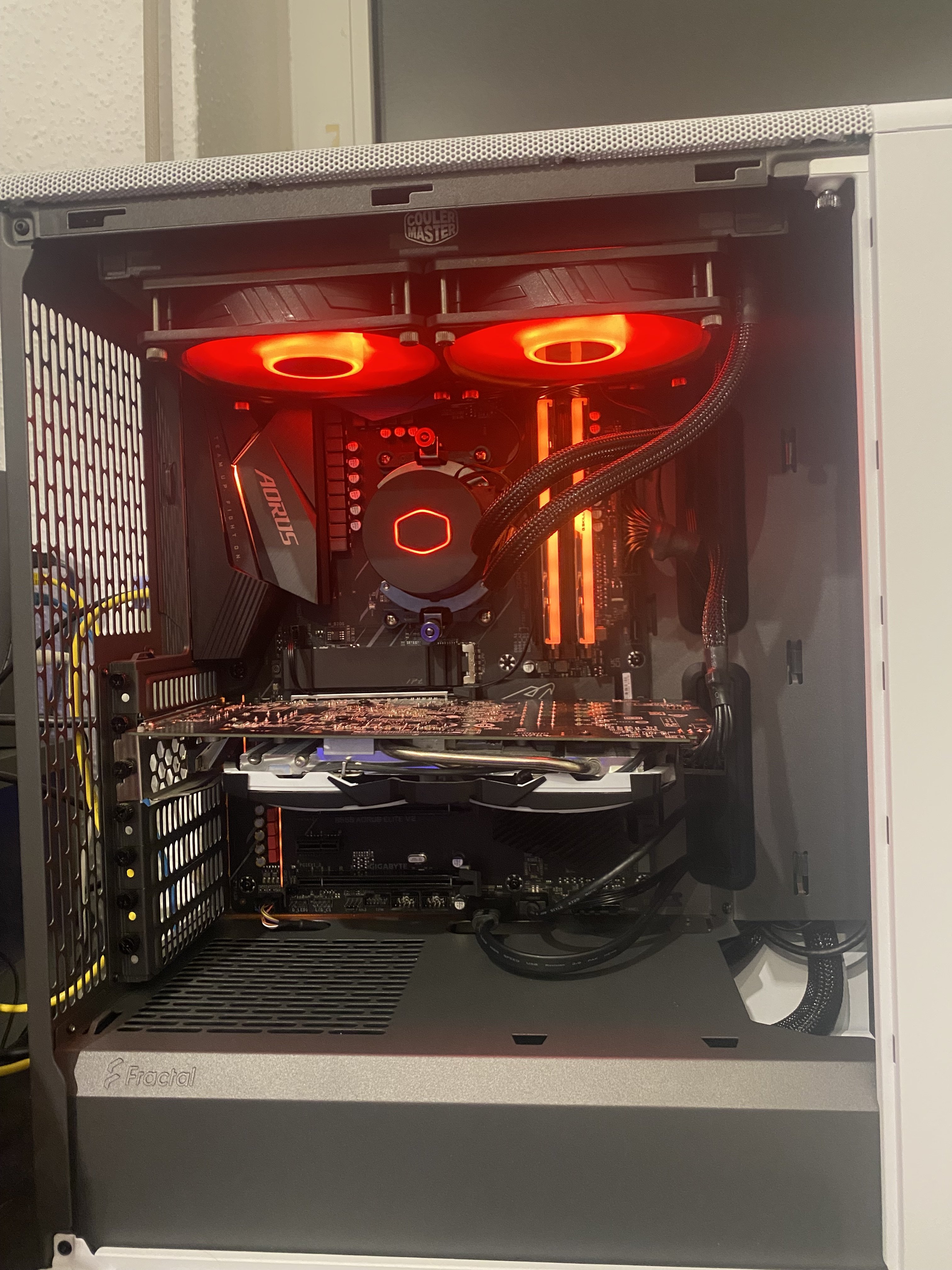

Wenn ich das richtig sehe hat @Tackato die AIO umständlich am SYS_FAN2 angeschlossen.
Und das obwohl es direkt neben dem CPU-Sockel unter dem CPU_FAN Anschluss einen extra Anschluss für die Pumpe gibt (CPU_OPT) ..

Also mit dieser Nachricht möchte ich das Thema abschließen da ich das Problem dank euch gelöst habe!!
Am Abend noch wo ich eure Kommentare gelesen habe war mir klar ich muss die zurück schicken aber der Kommentar mit Versuch auf CPU_OPT zu stecken und das hat tatsächlich geholfen das alles funktioniert!!
Man hat richtig gehört wie die Pumpe surrt und arbeitet.
Irgendwie peinlich aber naja passiert halt
Trotzdem danke an alle!!!
CPU unter Last 45-50 grad warm
