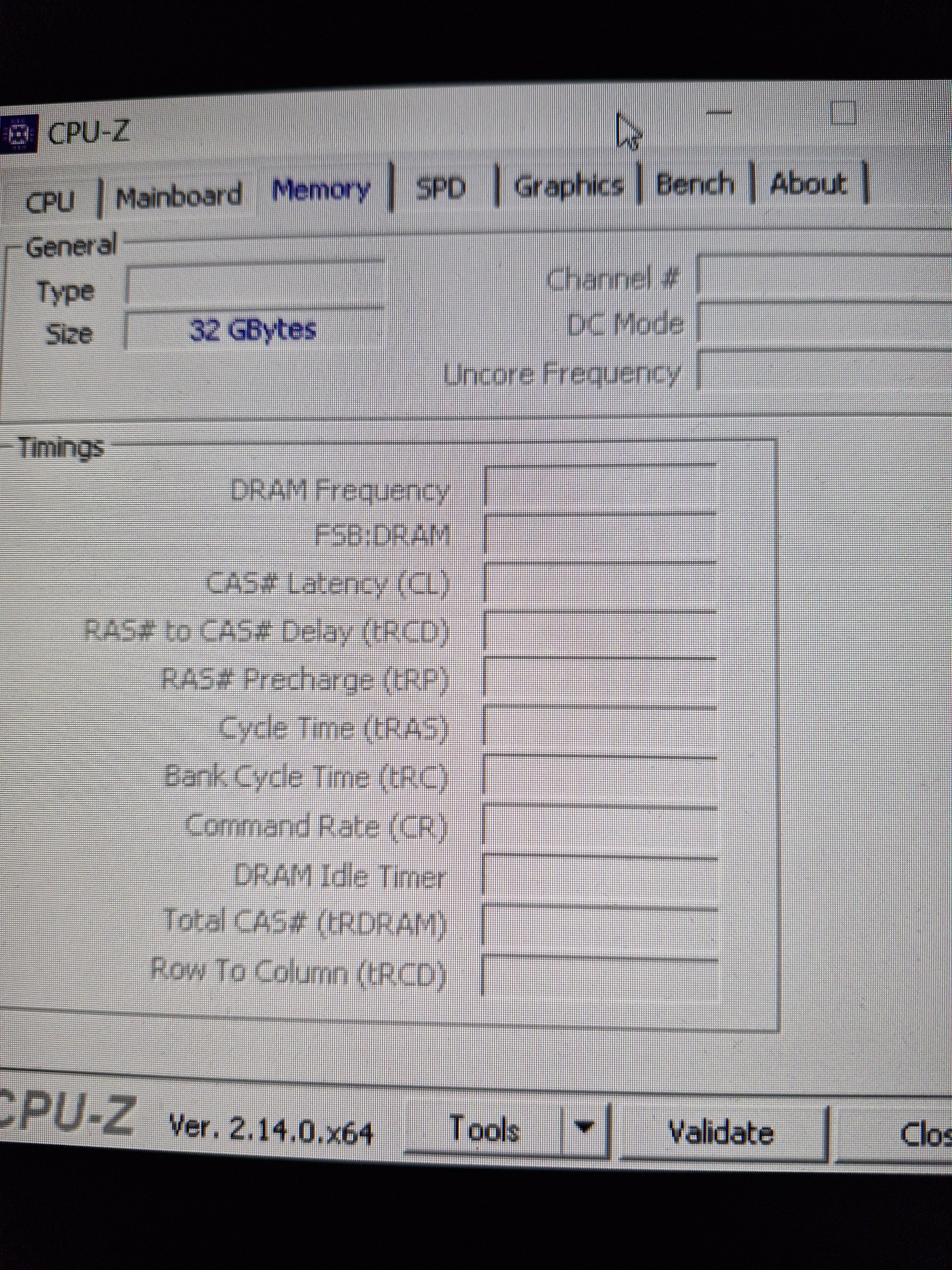

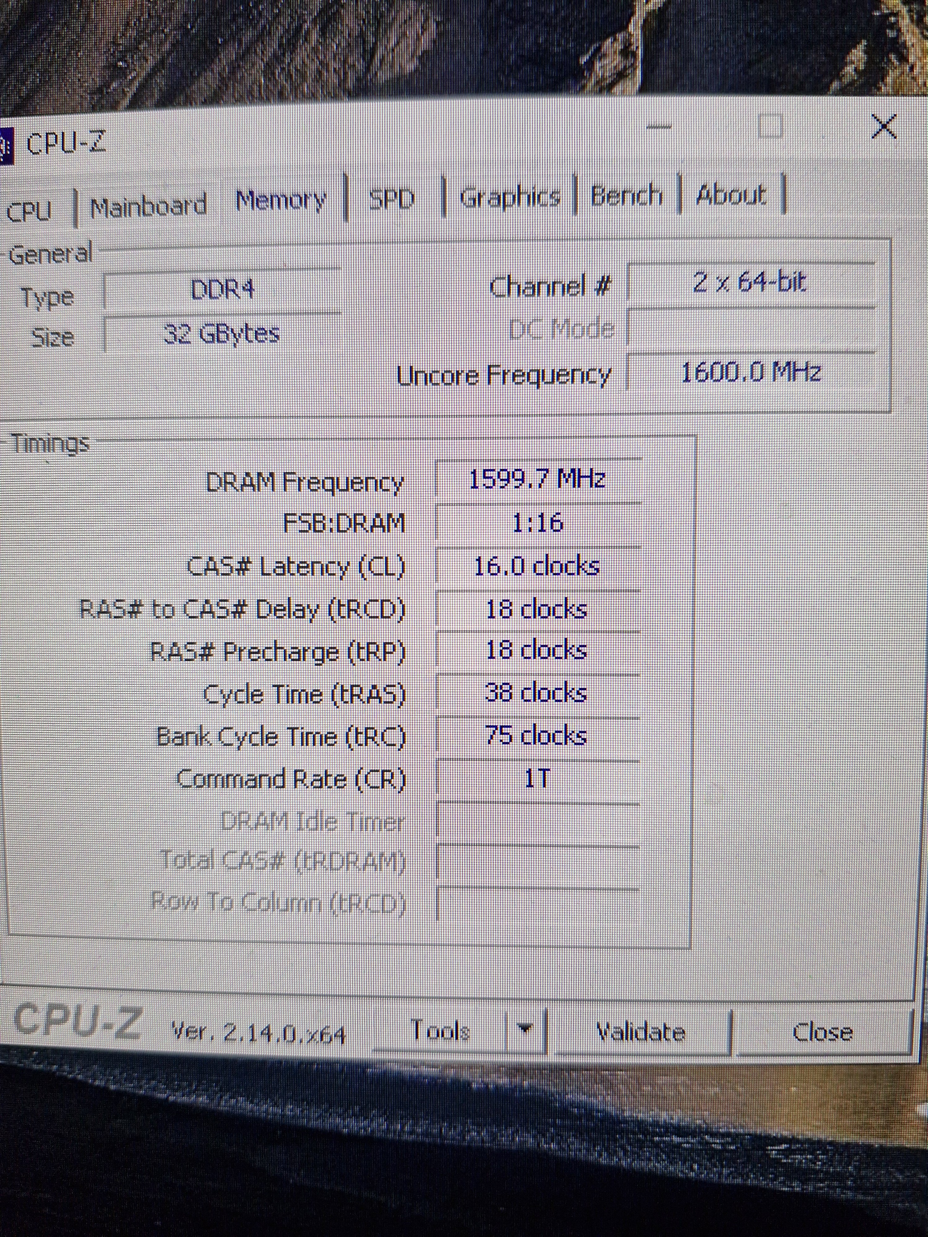

Moin, wollte mit cpu-z den ram Takt checken. Das Feld bleibt leer. Muss ich noch was einstellen?
Komisch, so noch nie gesehen. Fehlen überall die Daten.
Evtl mal ältere Version installieren?

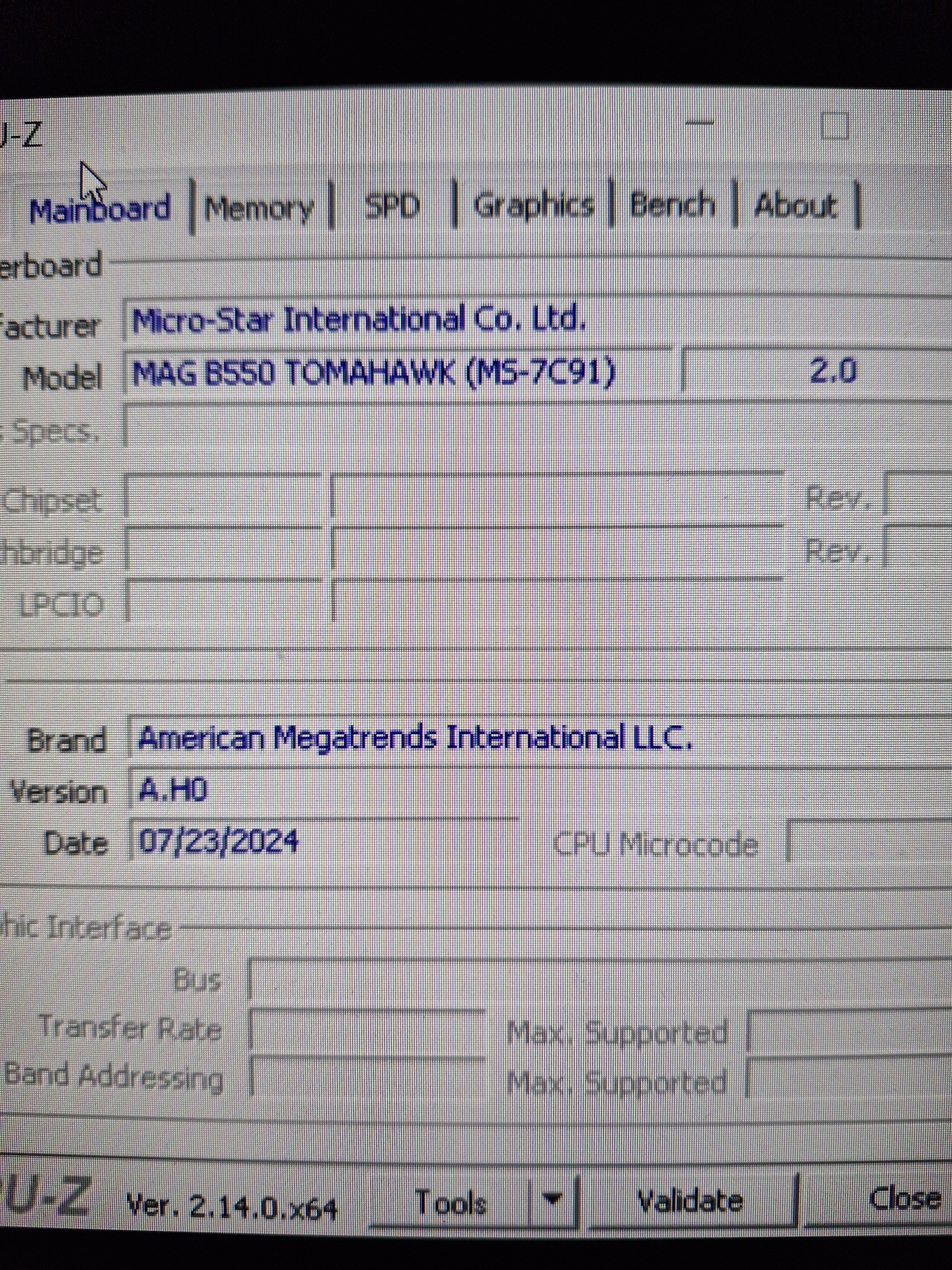

Das BIOS des Mainboards scheint das letzte zu sein, welches keinen Beta-Status hat. Von dieser Seite her scheint alles in Ordnung zu sein.
Sind die aktuellen Chipsatztreiber von AMD installiert? => Klick

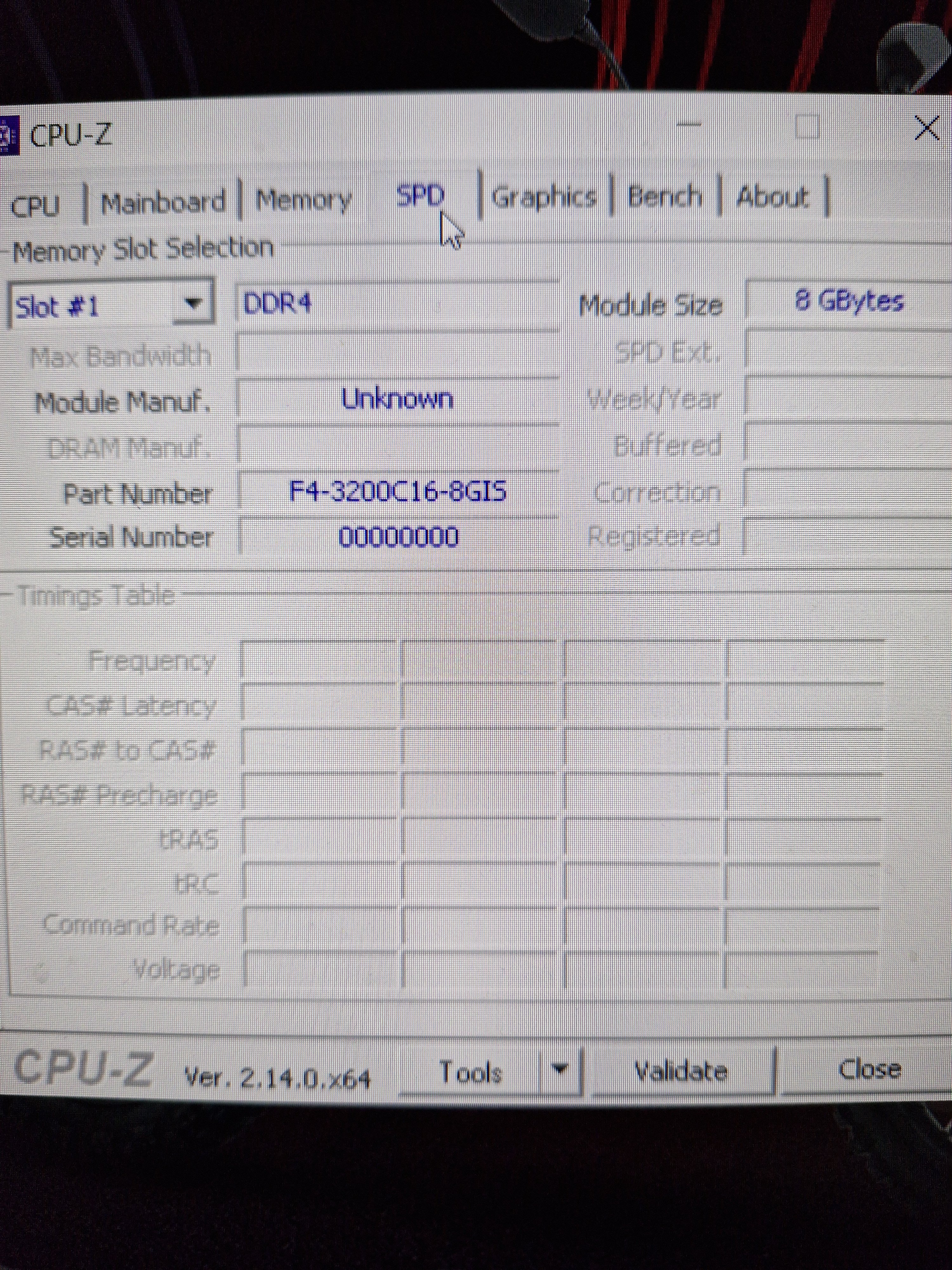

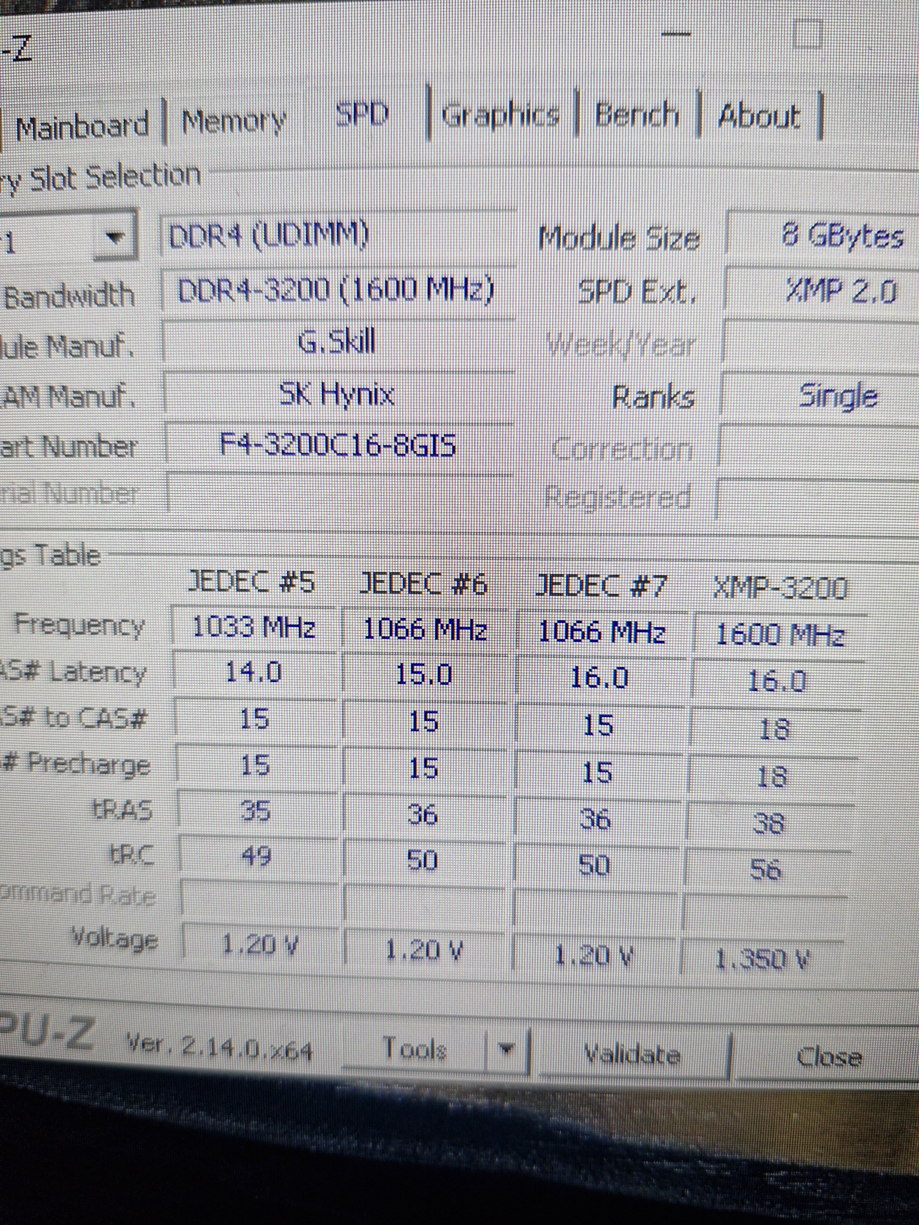

Ist unter dem Reiter SPD überhaupt was zu sehen?
Ansonsten wie in #3 und #4 geraten verfahren.
Windows 10
Aktuelle Chipsatztreiber installiert? Wie kann ich das prüfen?

Der RAM sollte, laut Handbuch, bei zwei Riegeln idealerweise in den Slots 2 und 4 stecken.

Wird der RAM den überhaupt im UEFI richtig erkannt?
Du könntest auch mal eine andere Software ausprobieren, zum Beispeil HWiNFO.
Ich hatte das auch als ich die CPU-Z Version von Asus direkt benutzt/installiert hatte. Habe mir dann die Version von der CPU-Z Seite geladen,danach hat es funktioniert. Ob es das gleiche Problem hier ist,kann ich natürlich nicht sagen.

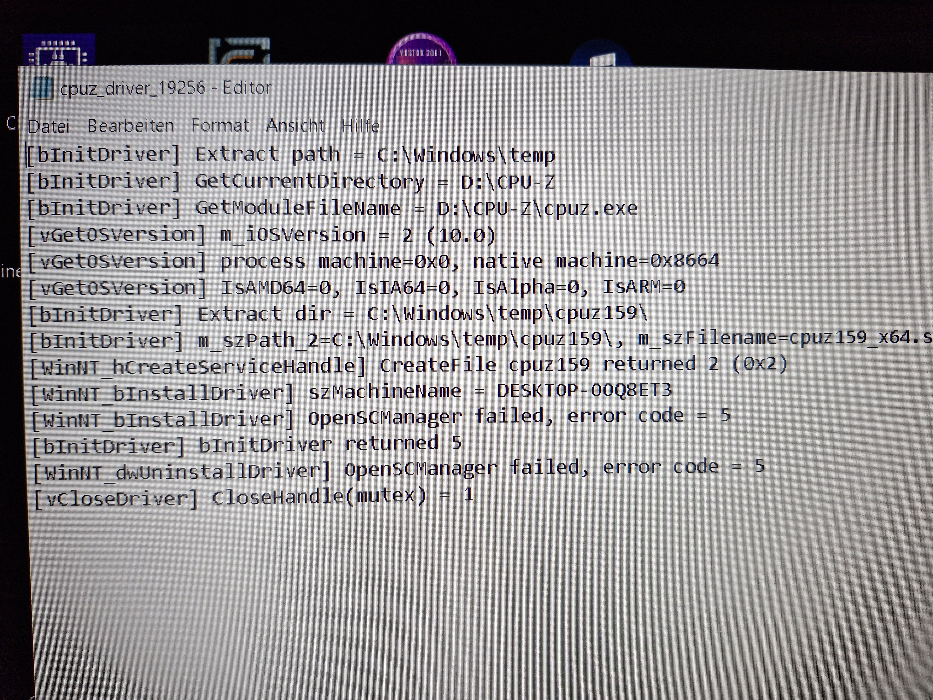

@Atariretro2025 : mal versucht "als Administrator ausführen" ???
Treiber installiert, cpu-z zeigt diese Meldung
Uefi steht auf on
Von cpu-z Seite installiert und als Administrator ausgeführt...klappt.....Dankeschön an alle für die Unterstützung

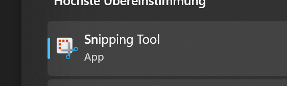

@Atariretro2025 Kleiner Tipp: Windows Snipping Tool. Macht die Sache mit den Screenshots wesentlich leichter...
Reaktionen: Beefsupreme, LuxSkywalker und Scully
@Atariretro2025
STRG SHIFT+WIN+S
Alternativ: ALT+PRINT - legt einen Screenshot des aktuell aktiven Fensters in die Zwischenablage, der u.A. auch hier im Forum direkt per STRG+V eingefügt werden kann.
