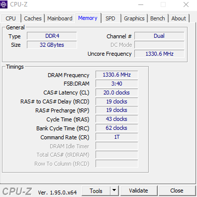

Habe den Crucial Ballistix BL2K16G30C15U4BL.
Leider läuft der offensichtlich nicht auf den 3.000 MHz, sondern laut CPU-Z nur auf 1.330 bzw. 2.660.
Dual-Channel läuft er ja, dann muss ichs x2 nehmen, richtig?
Passt doch nicht ganz von der Leistung, oder?

Du musst im BIOS XMP/DOCP/A-XMP aktivieren.
Sonst läuft der nur auf den standardmäßigen 2667.

Die Timings passen nicht. Deine restliche Hardware fehlt.
Reaktionen: Livocab
Welches Mainboard? Welche CPU?
Das sind die minimalen Angaben, die man bei so einer Frage angeben sollte. Wie soll man da sonst helfen?

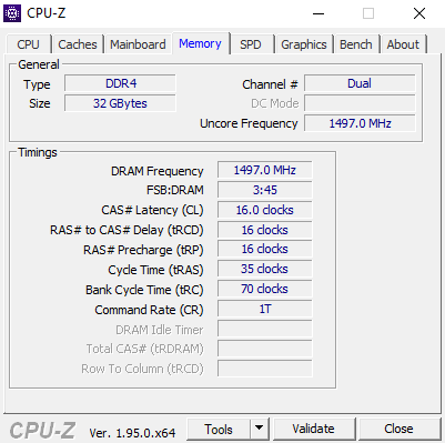

DOCP (XMP) aktiviert
Jetzt siehts besser aus, oder?
