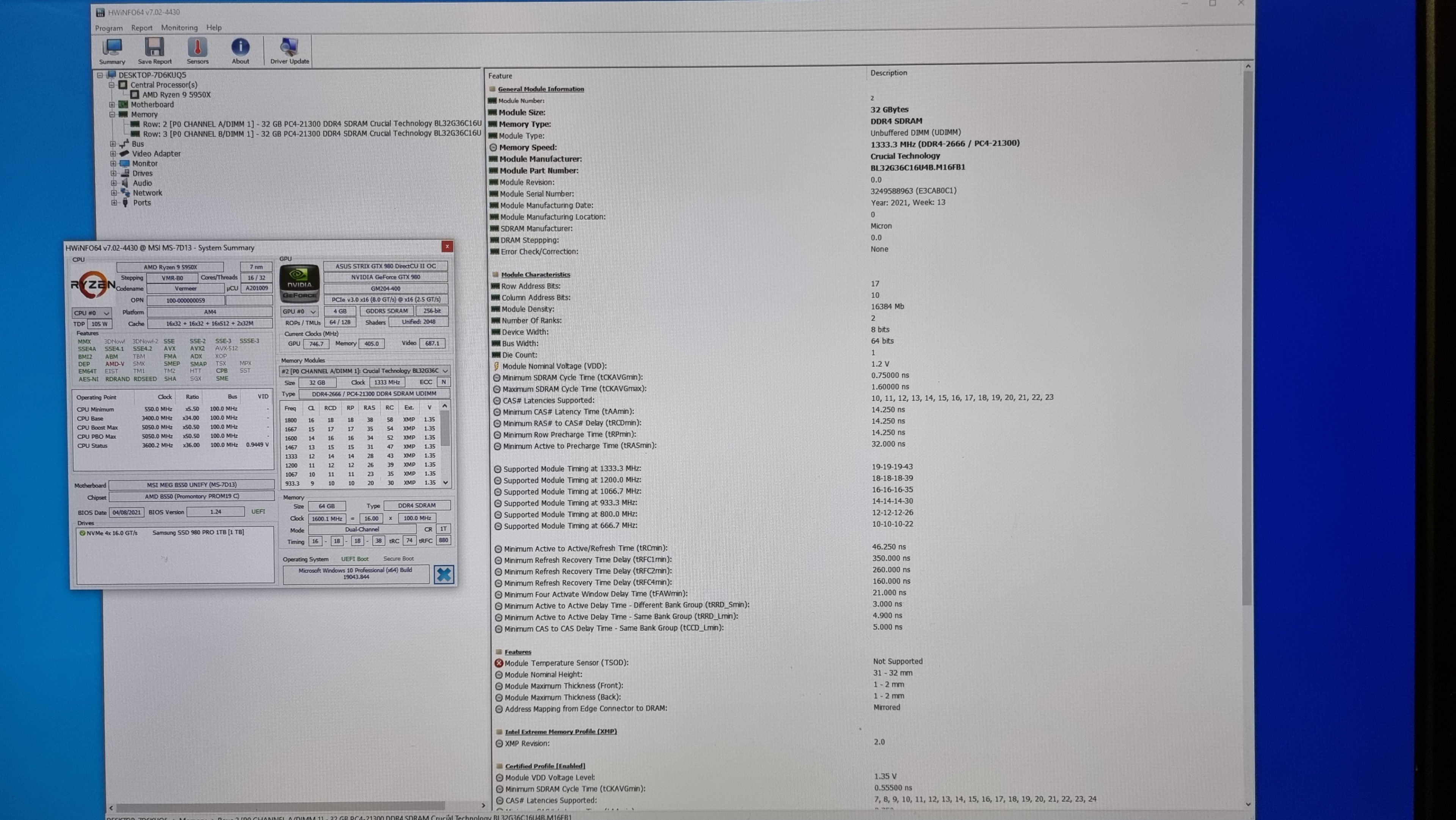

Hw Info zeigt mir 2 verschiedene Infos an.
Läuft der RAM nun mit 1333,3 MHz oder 1600,1Mhz?
1333, also 2666 wie im SPD angegeben

Was zu wenig ist. Ich schau gleich mal im BIOS nach.
Aber schon verwirrend wieso das nun läuft, evtl. lag es 2666/1333 statt 3200/1600.
Als wäre nichts gewesen, habe ich XMP 1 gewählt. 3600/1800 und die Voltagebauf 1,40v eingestellt. Bootet jetzt bis Windows, und das verdammt fix.
