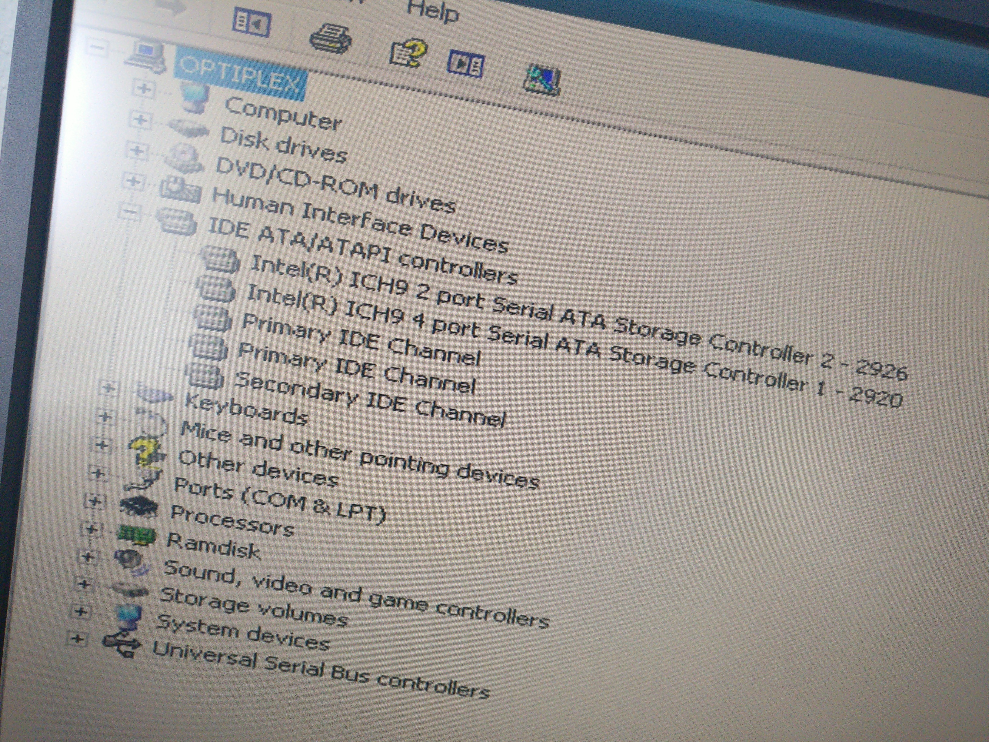

Ich sitze nun schon stundenlang dran, aber komme nicht weiter. Was hat bisher geklappt? Die Installation: Im Bios von AHCI auf Legacy umgestellt, XP erfolgreich installiert, danach Chipsatz-Treiber installiert. SATA taucht nun im Gerätemanager auf (siehe Foto). Wenn ich nun aber im Bios zurück auf AHCI stelle, dann gibt es beim Starten von XP einen Bluescreen und Reboot. Also irgendwas muss da noch richtig eingestellt werden, bloß was?

Ich bin vorhin auf diesen Artikel gestoßen und habe es damit anscheinend geschafft: https://www.prime-expert.com/articles/a11/change-from-ide-to-ahci-without-reinstalling-windows-xp/
Kurzform: Den Standardtreiber des primären IDE-Kanals zwangsweise und allen Warnungen zum Trotz mit den downgeloadeten Intel SATA-Treibern "updaten" (ich habe "ICH9" ausgewählt). Und dann beim Reeboten schnell noch das BIOS auf AHCI umstellen. War riskant, hat aber anscheinend geklappt. Ganz schöne Fummelei bisher.
