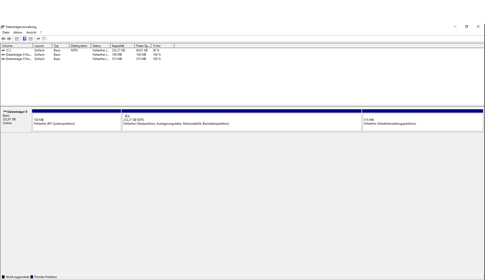

Kannst du mal einen Screenshot der Datenträgerverwaltung posten? Dabei drauf achten das im unteren Teil alle angezeigten Datenträger sichtbar sind. Evtl. ist die Disk nur nicht initialisiert?

Ok, damit wäre das wohl ausgeschlossen :) Dann liegts vermutlich wirklich an der Verkabelung...
