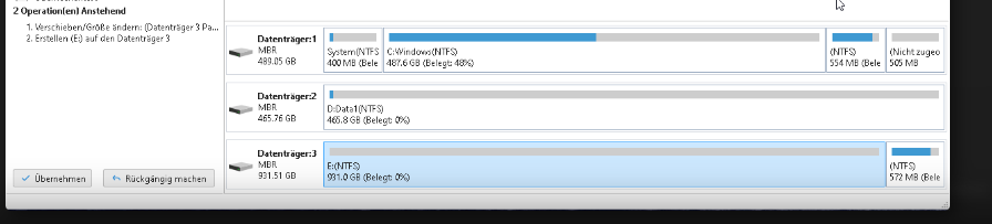

Hallo an alle,
müsste wie man im Anhang sieht die zwei Volumen bzw. Partitionen zusammenführen bzw. die eine erweitern, damit ich den vollen Speicherplatz der Festplatte zur Verfügung habe
Leider kommt immer eine Fehlermeldung: "Auf mindestens einem Datenträger steht nicht genügend Speicherplatz zur Verfügung, um den Vorgang fertig zu stellen zu können."
Kann mir jemand weiterhelfen?
Danke und liebe Grüße
Moritz
Da ist ne Partition dazwischen, daher kannst du da nichts zusammen führen.
Mit Windows Bordmitteln kommst du da nicht weiter.
Dafür braucht es extra Programme, welche die Partitionen auch verschieben können. Denn die 554MB Partition muss dann ganz nach rechts verschoben werden.
Oder die 554MB Partition löschen, wenn die zu ner alten Windows Installation gehört, die du nicht mehr nutzt, dann geht es auch so

Hab die Festplatte erst heute eingesetzt und ich wollte einfach alles von meiner SATA SSD auf meine M.2 SDD übertragen und dann ist das passiert...
Kann man das irgendwie einfach rückgängig machen, dass alles weg ist und ich von vorne beginne?
Also es ist alles auf der M.2 SSD, was vorher auf dieser HDD war?
Dann mal die HDD absteckst und gucken ob Windows normal bootet und alles da ist, was du brauchst.
Wenn ja, HDD wieder anstecken und alle Partitionen auf der HDD löschen und eine neue erstellen, dann hast du das, was du willst.

Nein gar nichts ist auf der M.2 SSD. Und gebootet hab ich immer von der SATA SSD.

Und vielleicht mal die ganze Datenträgerverwaltung zeigen.
Also noch mal, was genau ist jetzt der Datenträger 2?
Denn Windows ist da ja auf nem anderen Datenträger drauf, den man nicht sieht, da du die Balkensicht nicht vollständig zeigst.

Also ist Datenträger 2 jetzt deine neue M.2 SSD?
Wenn ja alle Partitionen drauf löschen und noch mal neu klonen.
Mann muss dann im clonprogramm sagen, dass C auf die maximale Größe vergrößert werden soll, das geht bei einigen

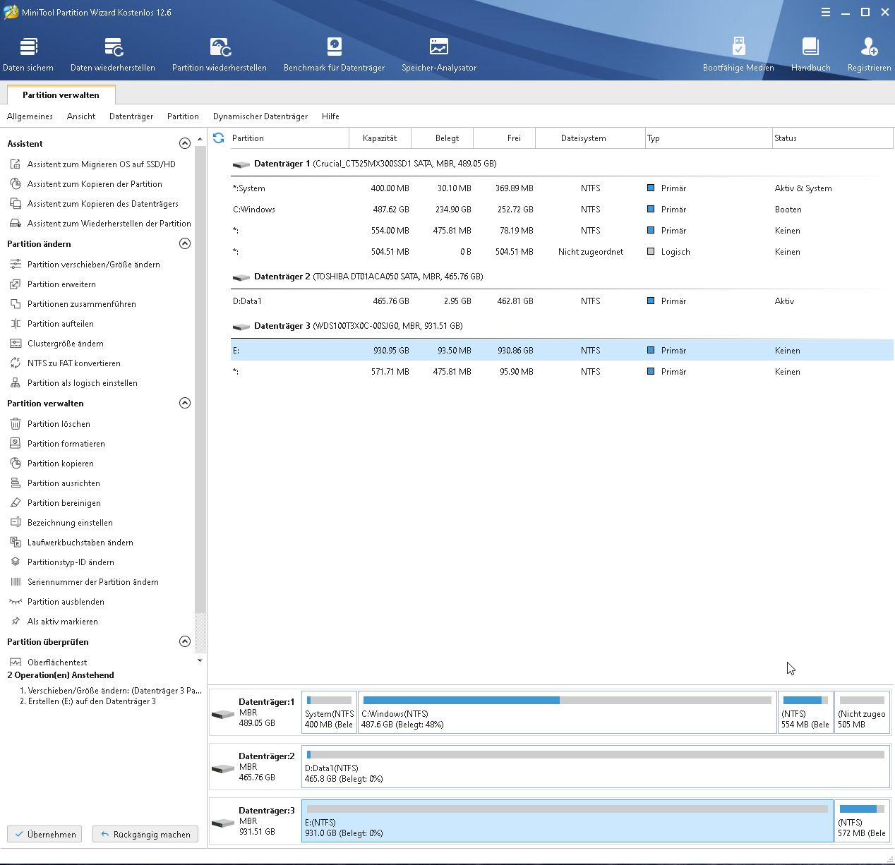

Giggity schrieb:
Minitool Partition Wizard kann das
Damit kannst du die Partitionen so erstellen wie du willst
Windows Festplatte passt soweit auch wenn du die C Partition noch erweitern könntest

Hab mir jetzt das Programm, das du empfohlen hast geholt und es schaut jetzt folgendermaßen aus.
Mann muss dann im clonprogramm sagen, dass C auf die maximale Größe vergrößert werden soll, das geht bei einigenDate
Datenträger 1 ist die alte SATA SSD
Datenträger 2 eine HDD
Datenträger 3 soll die neue werden
Datenträger 1: das C Volume um 505 MB erweitern
Datenträger 3: das Volume löschen
