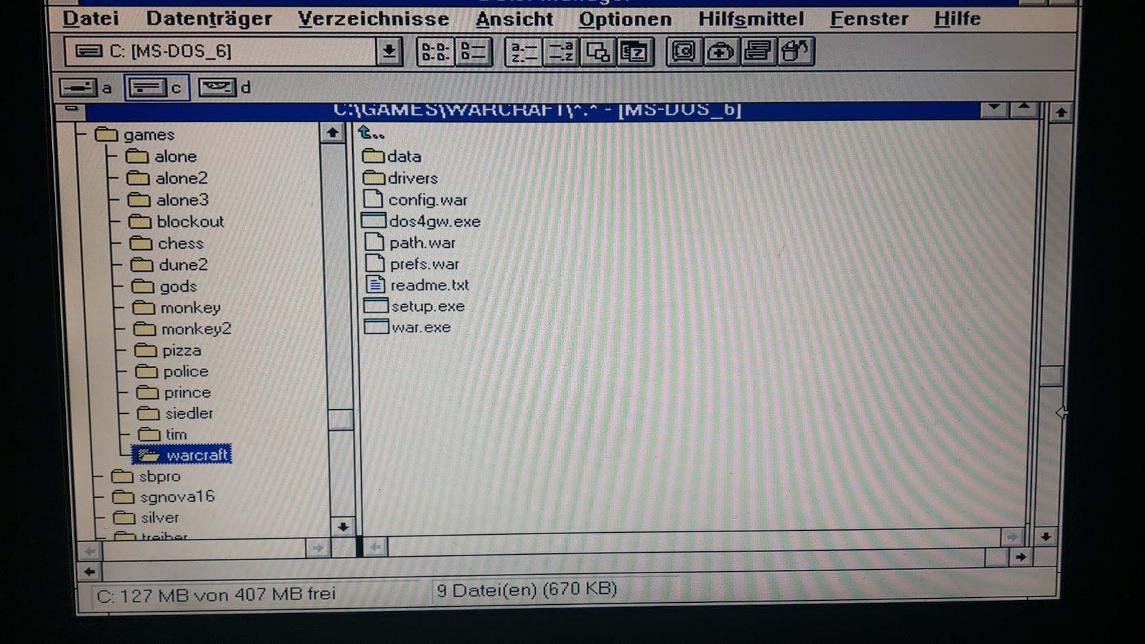

laut 3.11 habe ich glaube ich nur noch ca. 120MB frei. und so große spiele habe ich dort gar nicht installiert.
kannst ja mal mal laut screen sehen was dort los ist und die bekannten spiele sind doch alle nicht riesig.

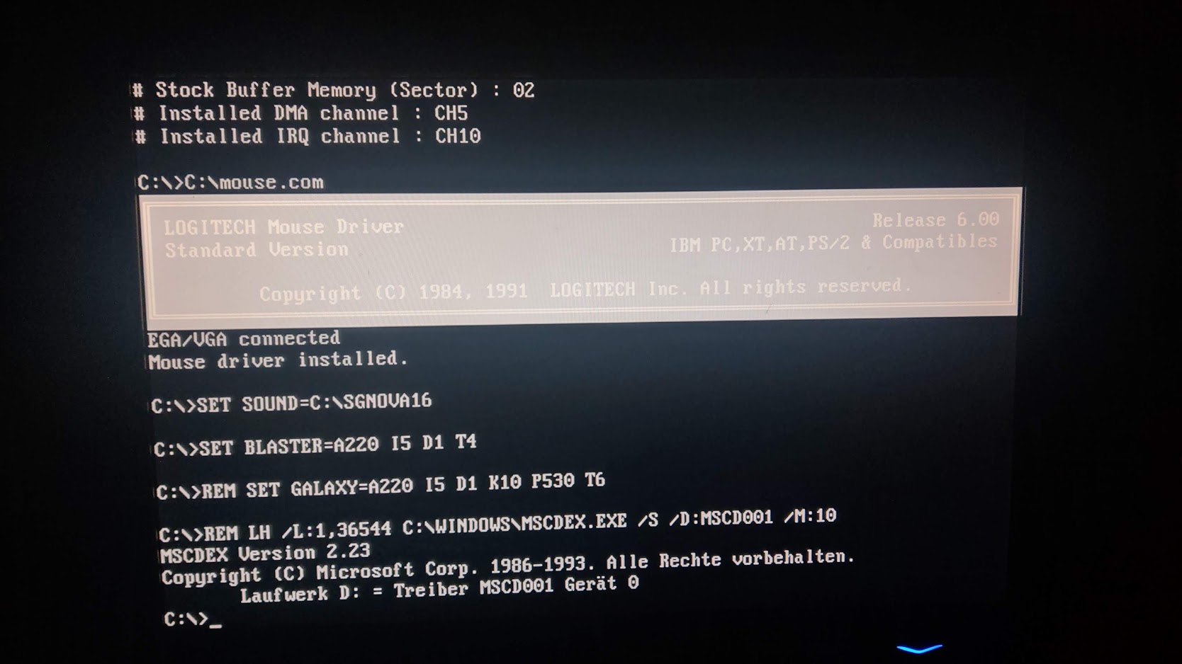

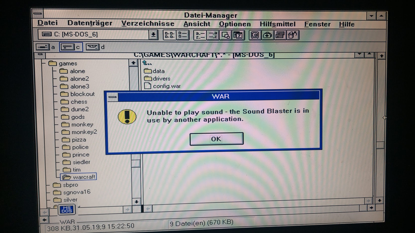

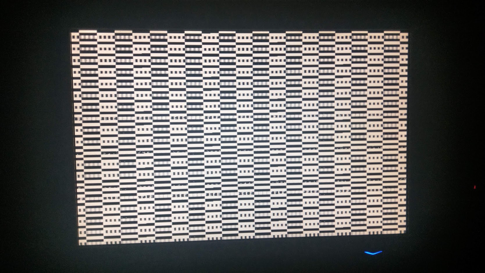

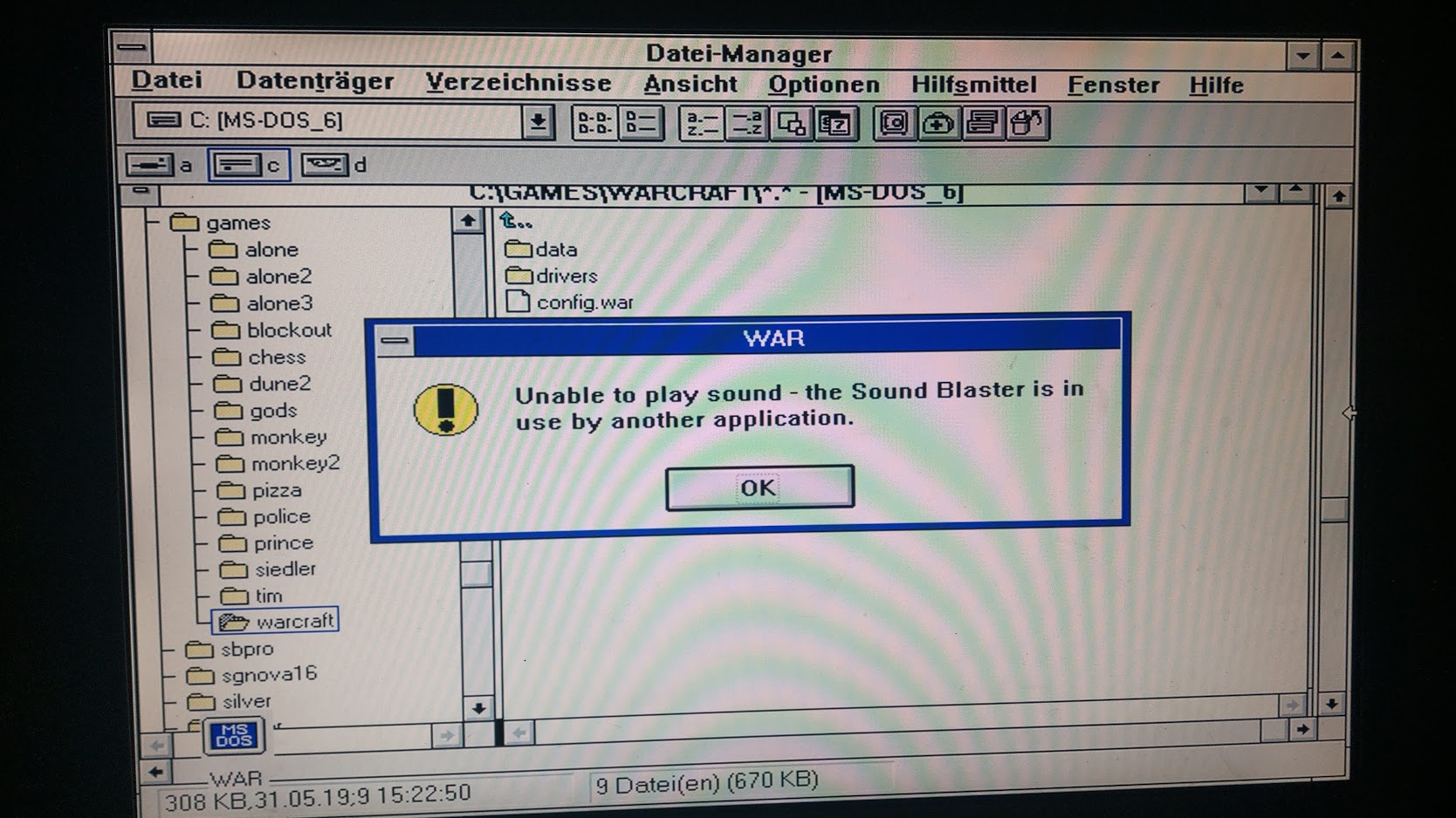

und was ich auch schon seit längerem mal feststellen musste, ab und an mal kommt beim booten, wo der maustreiber geladen wird nur ein schwarzweißes kästchen, wenn ich so dann 3.11 starte, ist auch dieses monochrom. starte ich den rechner neu und das maustreiberkästchen ist farbig dann ist auch windows wieder mit farben. warcraft 1 z.b. startet nur im DOS mit sound, sonst wird mir auch son komischer fehler ausgeworfen. und angeblich soll das game dann nur (laut 3.11) 670KB groß sein, was aber überhaupt nicht sein kann.

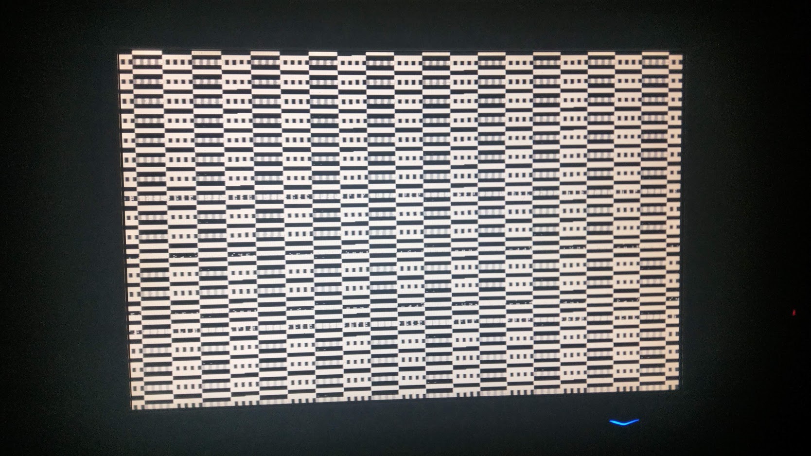

und bei jedem windows-start habe ich einen grafikfehler, der aber nach 1-2 sek wieder verschwindet... vllt. haste da zu den dingen ja auch eine idee. ist alles viel auf einmal weiß ich, ist mir nur jetzt grade mal beim booten wieder aufgefallen und frag halt mal ;)
Du hast im Spieleordner ja auch 15 Spiele installiert.
Du solltest alle Spiele direkt im DOS starten.
Evtl. VGA Kabel lose an Grafikkarte oder Monitor?
Dir wird die Größe des Ordners (ohne Unterordner) angezeigt
Sicher beim laden des Grafiktreibers oder beim Umschalten der Auflösung. Keine Gedanken machen.
davon sind alleine schon 5 spiele, die nur 1 diskettengröße haben, also nicht der rede wert.
die spiele die dort installiert sind, sind niemals insgesamt 300MB oder so groß.
uff, habs grade gesehen man muss dort ja erneut doppelklicken, 69MB passt dann bei Warcraft.
DOS und WIN 3.11 brauchten ja auch platz ist mir bekannt, aber so groß war das doch im verhältnis doch gar nicht, oder vertue ich mich da ein wenig? (habe grade mal nachgesehen, meine es sind so 15-17MB)
ne das kabel kann ich mir ehrlich gesagt nicht vorstellen, starte ich den rechner neu, ist das problem weg.
das tritt auch komischerweise immer nur sporadisch auf.
