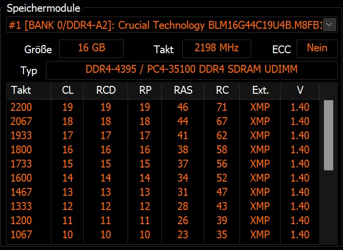

Ich habe zwei verschiedene Corsair 32GB Kits. Weder einzeln noch mit beiden Kits erreiche ich mehr als 1600 (DDR4-3200) stabil. Das im Bild ist die höchste stabile Einstellung, die ich erreichen kann. Voltage auf 1,35 oder 1,4 bringt gar nichts (gefühlt sogar mehr Abstürze).

Und wie stecken die in den Slots? Am besten das eine Kit in A2/B2 und das andere entsprechend in A1/B1, sprich A1/B2 und A2/B1 bspw. vermeiden.
Womöglich hast du nämlich sogar unterschiedliche ICs, kannst du mit CPU-Z bei SPD checken.
